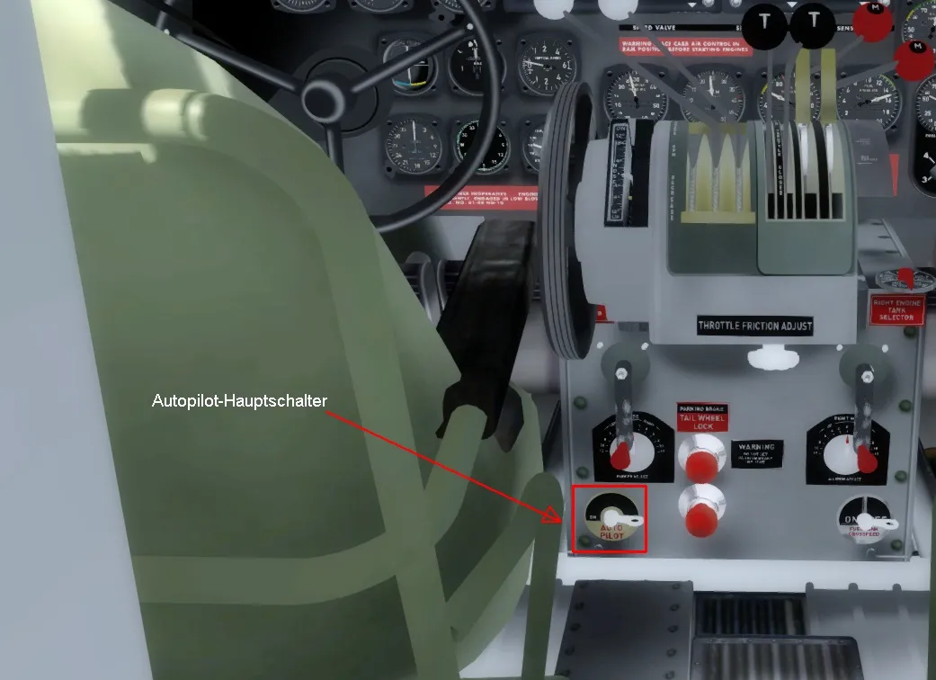

    Die Legendary DC-3 von Just Flight hat so eine Art Autopilot, das Teil heißt Sperry, weiter unten steht der Originaltext aus dem Handbuch.
    Der Autopilot-Hauptschalter ist hier:

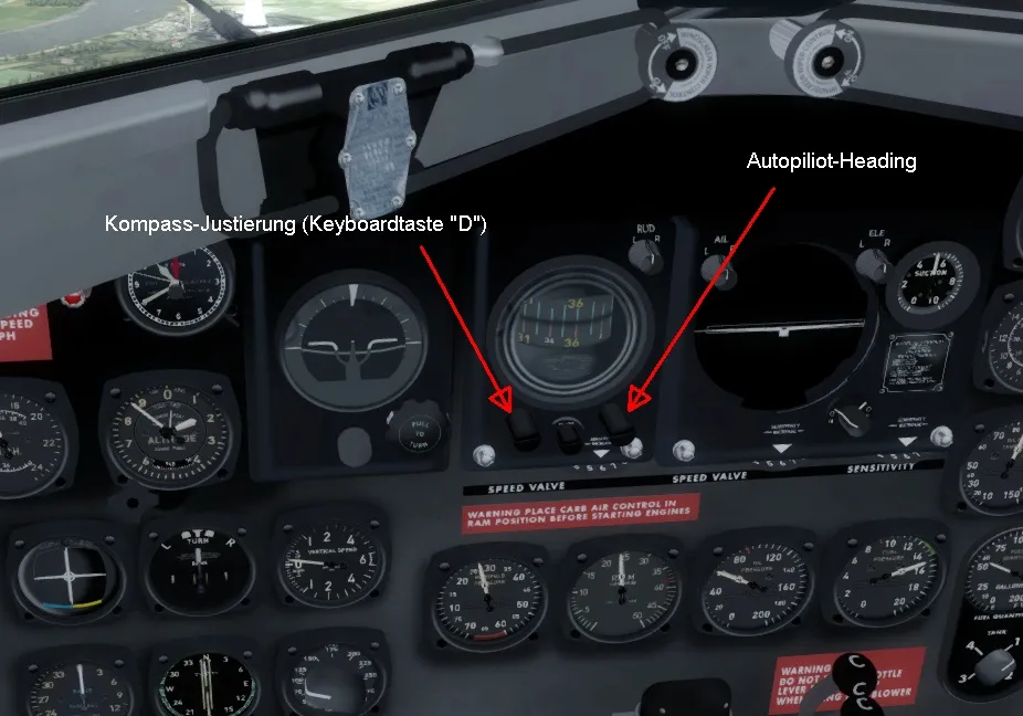

    Die Richtung wird hier eingestellt:

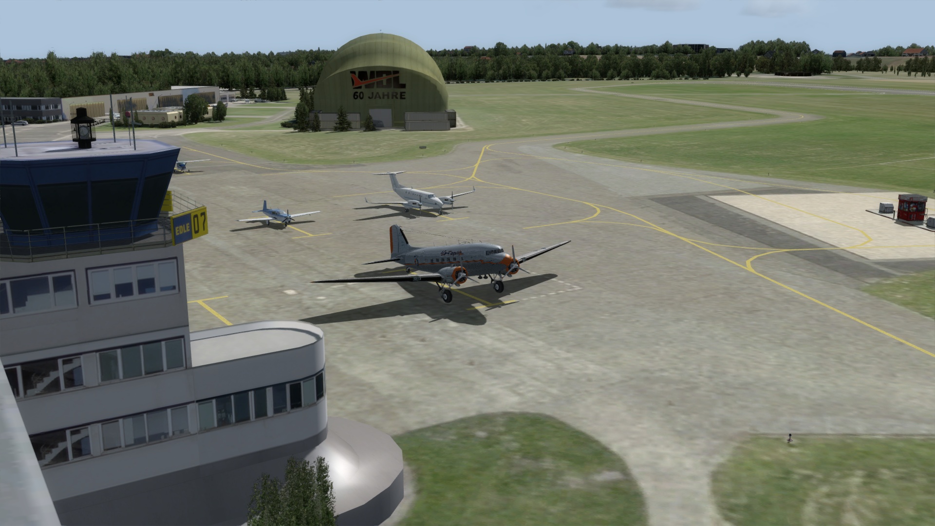

    Hier noch schnell ein paar Bilder vom letzten Ausritt in Mülheim:
