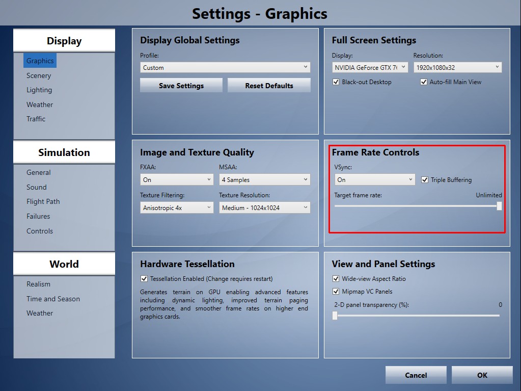

    • July 10, 2016 at 6:17 PM
    Quote from EDDKenner
    Bis jetzt hab ich die Aerosoft Busse plus Heraklion und Corfu installiert, Schatten hui, Stabilität hui aber FPS Gewinn an sich eher pfui
    Das dachte ich anfangs auch, bis ich feststellte, dass meine Frames auf 20 "gelockt" waren, was auch die Standard-Einstellung ist :)
    Habe die Frames dann aber auf "unlimited" gestellt, siehe Screenshot:
    Selbst mit sehr dicht gestalteten Szenerien und mit dem AS-Airbus habe ich gute Bildlaufraten. Hatte unlängst genau zu diesem Thema ein Video erstellt:
    Sowohl die Performance als auch die Bildlaufzahl waren zufriedenstellend, obwohl im Hintergrund Fraps mit lief, mit dessen Hilfe das Video aufgezeichnet wurde!

    • July 11, 2016 at 7:09 PM
    gelockt auf 40 FPS hab ich in Heraklio beim Start im AXE um die 25-30, mag im Vergleich zum FSX ein Zuwachs von 5 Bilder sein, haut mich aber auch nicht gerade vom Hocker
