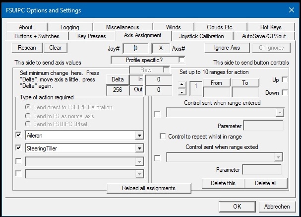

    Probier' es doch mal mit FSUIPC (Payversion). Nur, wenn die Achsen auch mit FSUIPC kalibriert sind, geht dieser Trick. ;)
    Menü Axis Assignment, mit "Move", Aileron (Querruder) bewegen, dann "Steering Tiller" in Auswahl anklicken, anschließend auf Joystick Calibration gehen, dort bis "Pan Axes" klicken und unter "SET" nochmal die Positiv- und Negativ-Werte bestätigen (quasi als Achse kalirieren).
    Das Ergebnis:
    Man kann Maschinen wie die Douglas nun bequem auf dem Boden bis ca. 30 kt bequem mit dem Querruder, ohne Einsatz der Pedalen deutlich einfacher und präziser lenken, wird man schneller, greifen nur noch die Pedalen, im Flug ist die Funktion komplett ausgeschaltet, was ja auch richtig ist. Ich habe das nur bei bestimmten Maschinen in FSUIPC, z. B. bei der Cessna Grand Caravan. Nun werde ich mir dieses Profil für die Douglas anlegen, die Flusiboard freundlicherweise hier als Download eingestellt hat. Herzlichen DANK!! :)

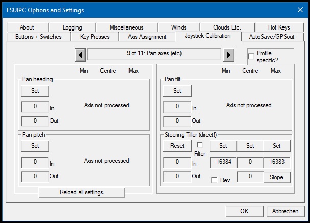

    Habe ich dich denn richtig verstanden, dass ich neben meiner Ruder-Achse zusätzlich die Tiller-Achse aus dem Auswahl-DropDown-Menü auswählen muss, siehe Bild ?
    Achsenbelgung
    Tiller-Kalibrierung
    Wäre dir sehr dankbar, wenn du deine Rangehensweise beschreiben könntest :)

    Das ist völlig korrekt. Genau so muss es eingestellt werden.
    1. Neben der Querruder-Achse (Aileron) muss zusätzlich die Tiller-Achse aus dem Auswahl-DropDown-Menü ausgewählt werden.
    2. "Send direct to FSUIPC Calibration" steht auch richtig.
    3. Dann sofort ohne Umwege auf Joystick-Calibration klicken(hattest du auch richtig).
    4. Jetzt kommt das Wichtigste, sonst funktioniert es nämlich nicht. Da war genau auch mein Fehler!!
    Nachdem du das zweite Bild erreicht hast, musst du jetzt
    • das Querruder (Aileron) zuerst ganz nach rechts bewegen (bitte ganz langsam). Querruder (Aileron) festhalten, nicht loslassen. Dann siehst den Negativ-Wert -16384 . Jetzt erst auf Set klicken. (ganz rechts). Loslassen, alles wieder in Mittelstellung, weiter geht's.
    • das Querruder (Aileron) jetzt ganz nach links bewegen (bitte ganz langsam). Querruder (Aileron) festhalten, nicht loslassen. Dann siehst du den Positiv-Wert von 16384. Dann erst auf Set klicken (ganz links).
    Set-Button in der Mitte kann ignoriert werden. Zum Abschluß jetzt erst auf OK klicken.

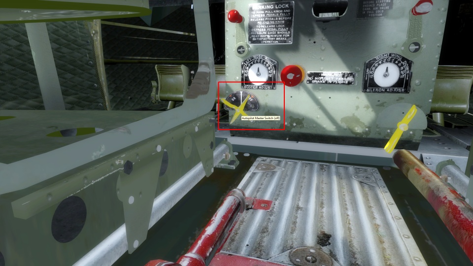

    • August 6, 2016 at 12:55 PM
    Hi Gerriet.
    Die C-47 Skytrain hat einen Autopiloten, wenn auch nicht ganz die Funktionen wie ein gewöhnlicher Autopilot, aber immerhin kann er die Höhe und den Kurs halten:
    Wenn du in den Einstellungen unter "General" das Häkchen auf "Cockpit ToolTips" setzt, dann werden dir die jeweiligen Funktionen der Instrumente angezeigt ;)
