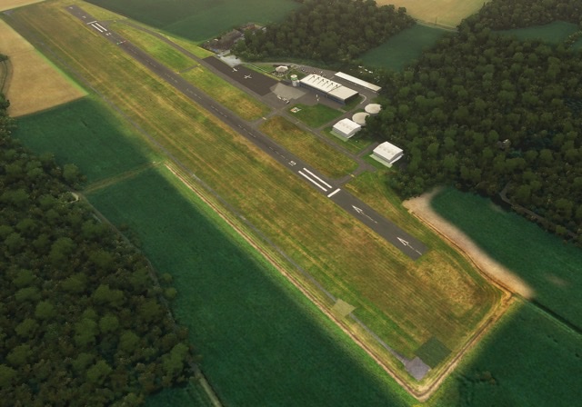

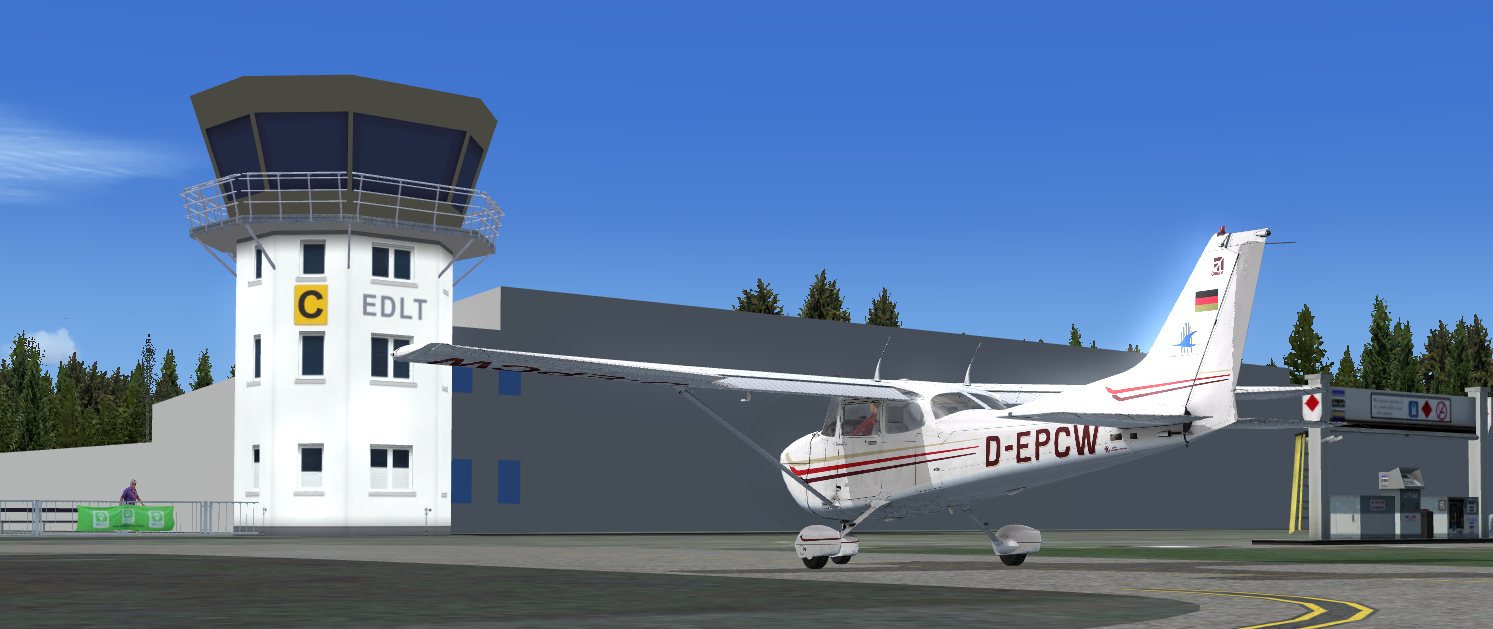

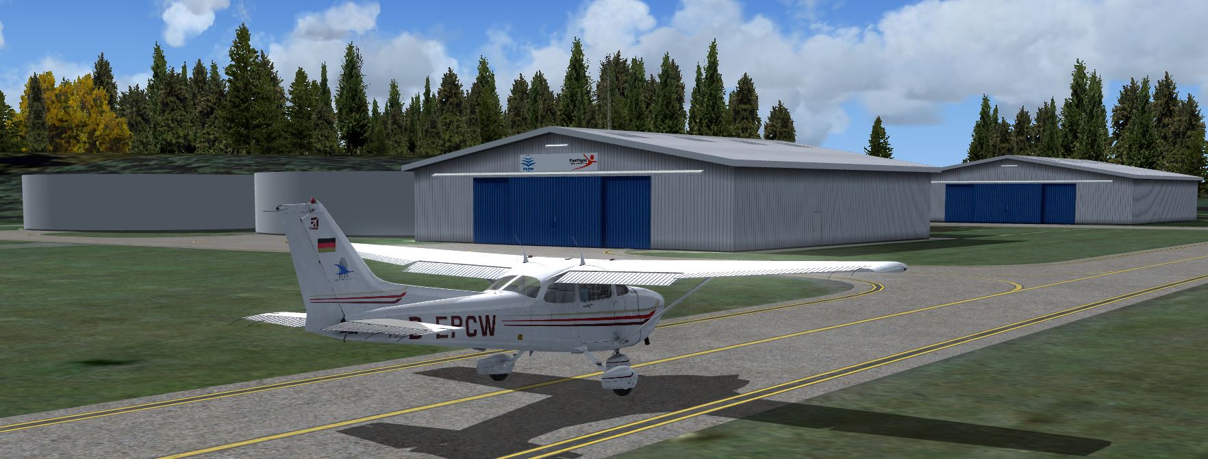

    Hallo zusammen,

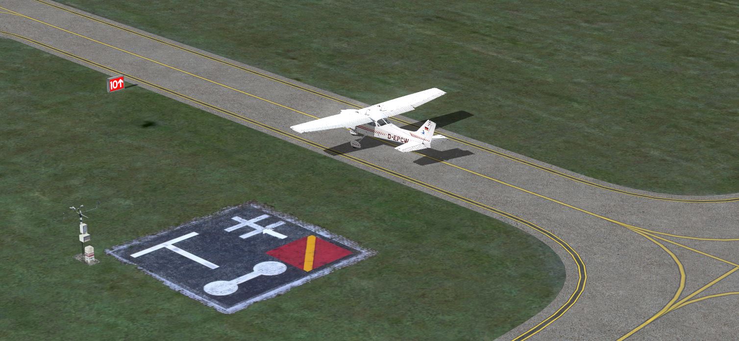

    vielleicht hat es der Ein oder Andere schon anhand von Screenshots in anderen Threads erraten. Ich baue gerade meine erste Airport Scenery für den FSX. Da mein Heimatflughafen im FSX ziemlich trist aussieht und es keine aktuelle Szenerie gibt bin ich hochmotiviert.

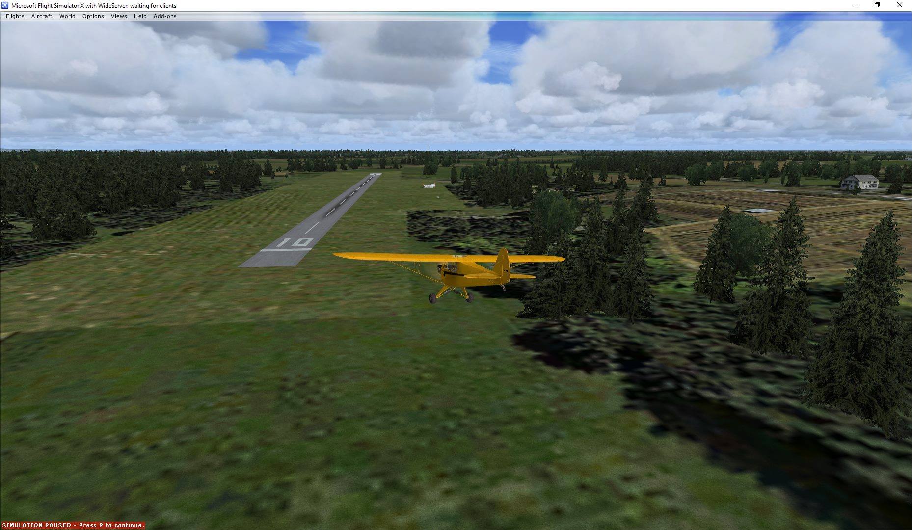

    Damit ich die Objekte sauber platzieren kann liegt im Hintergrund ein Luftbild von GoogleEarth, welches nicht teil der Szenerie sein wird.
    EDLT im FSX default

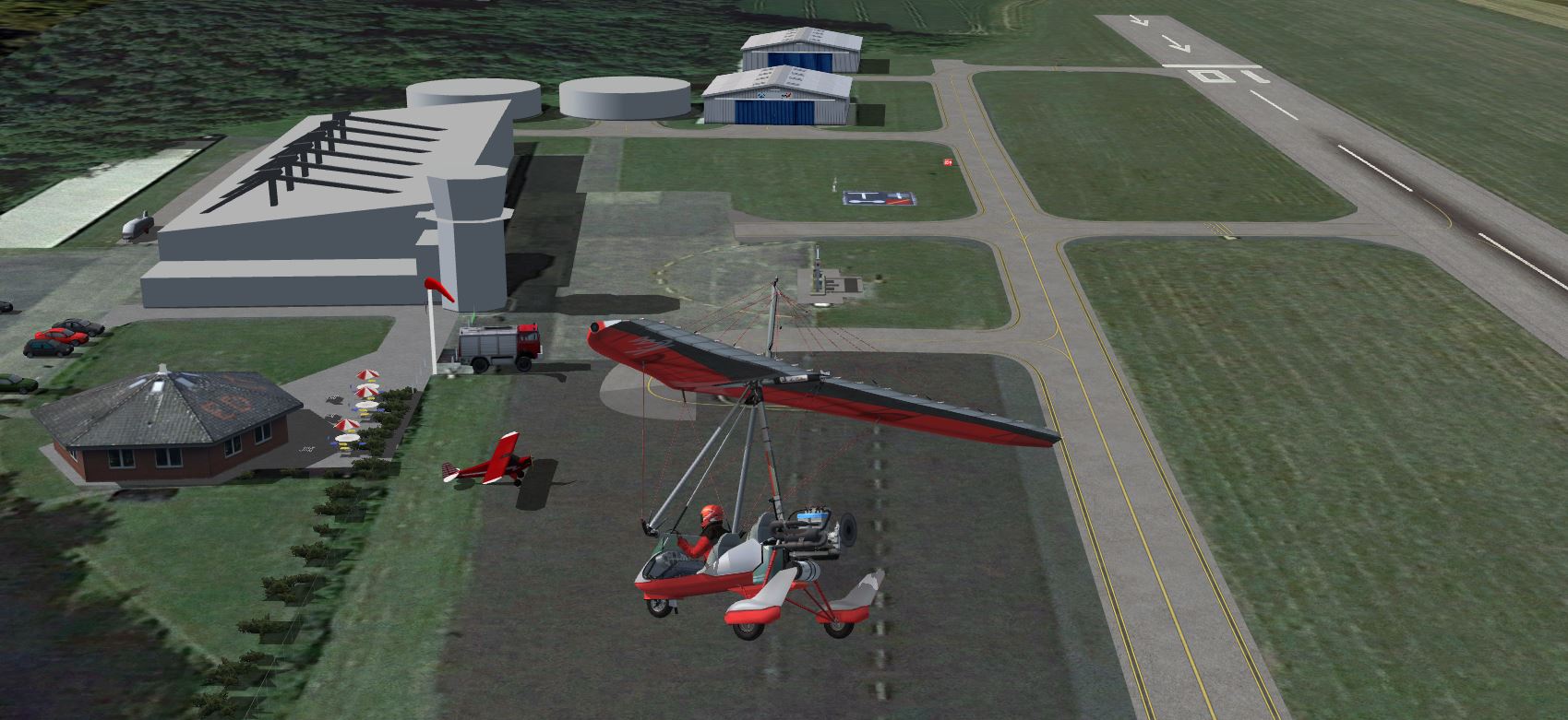

    Der Signalgarten liegt hochaufgelöst auf dem Boden
    Die Texturen für den Hangar der Motorfluggruppe sind handgemalt und benötigen noch ein paar Alterungs und Abnutzungsspuren.
    Als nächstes entsteht die Haupthalle mit angeschlossenen Gebäuden wie Tower und Werkstatt.
    Ich kämpfe noch ein wenig mit den Arbeitsaubläufen und diversen hin und her Exportierereien. Wenn ich ein wenig Routine gewonnen habe geht es bestimmt fix vorwärts.

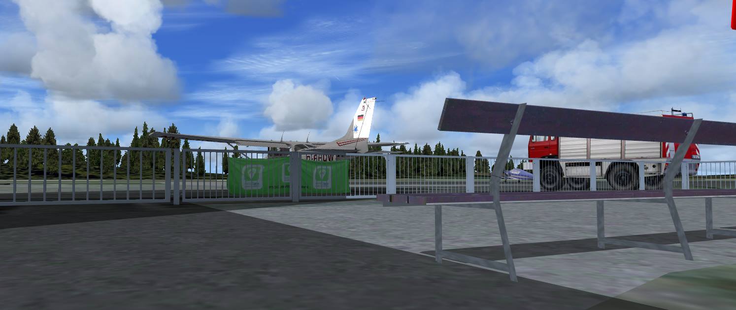

    Bei den Jungs von Turbulence Design habe ich gesehen, dass man deutlich detaillierter bauen kann als noch vor 5 Jahren. Daher habe ich mich entschlossen das Geländer am Tower auszumodellieren anstatt es mit wenigen Polygonen und einer Alpha-Map umzusetzen. Konnte keinen merkbaren Performance Einfluss feststellen :)
      • 954.11 kB
      • 1,614 × 960
    • September 24, 2016 at 11:59 AM
    Stimmt, Du hast es ja auch genau richtig gemacht und ein rechteckiges Geländer gebaut. Das produziert wesentlich weniger "faces" als ein rundes. Wenn Du noch mehr Flächen einsparen willst, würde ich die Außenstreben der leiter auch rechteckig machen. Ob sie rund oder eckig sind sieht eh niemand und wenn (im Avatarmodus), dann fällt es auch nicht auf, weil es ja auch real eckige Streben gibt. ;)

    Quote from Fischkopp
    Genau. Hier lässt sich auch viel über die Smoothing-Groups "vortäuschen" :)

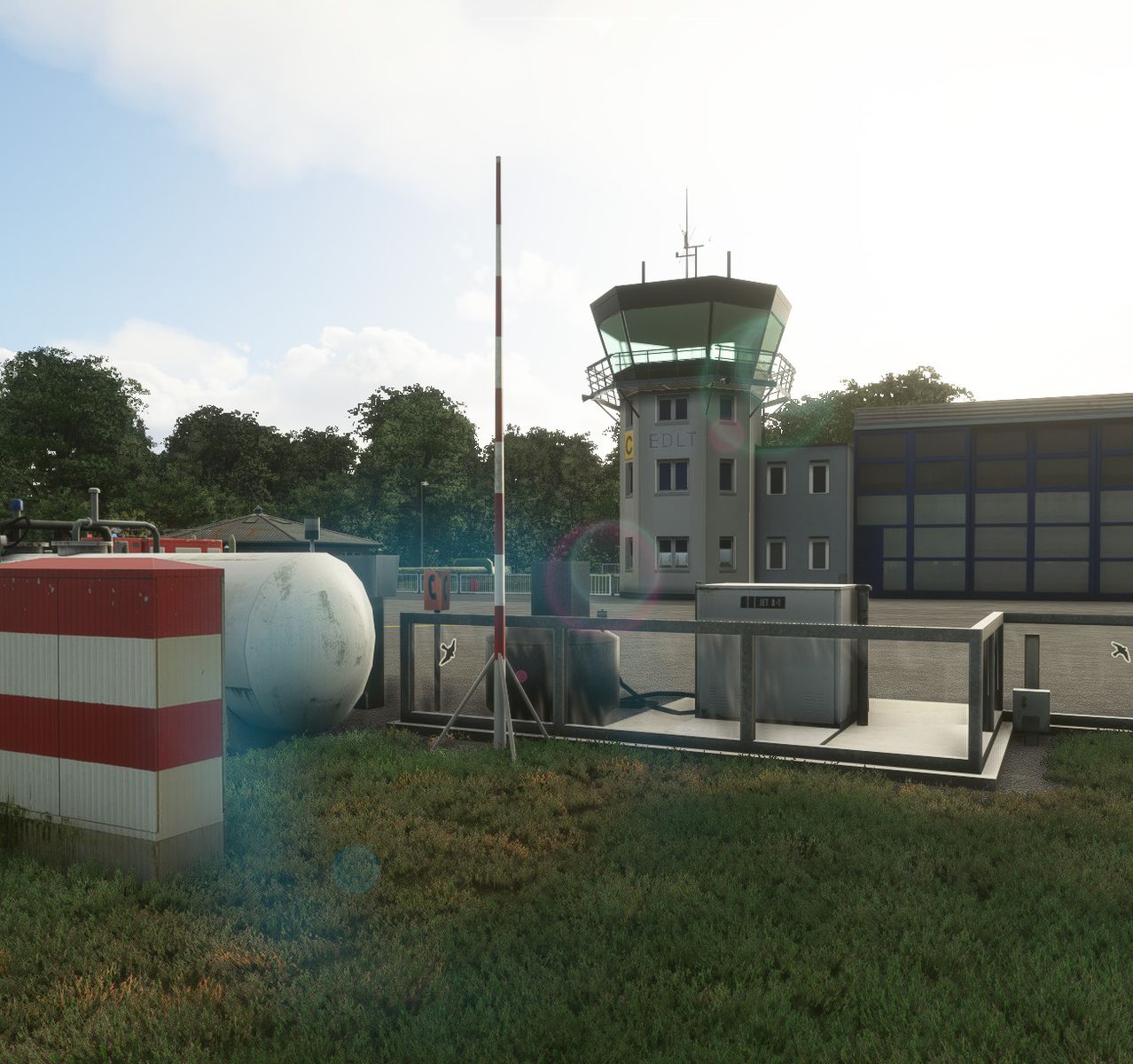

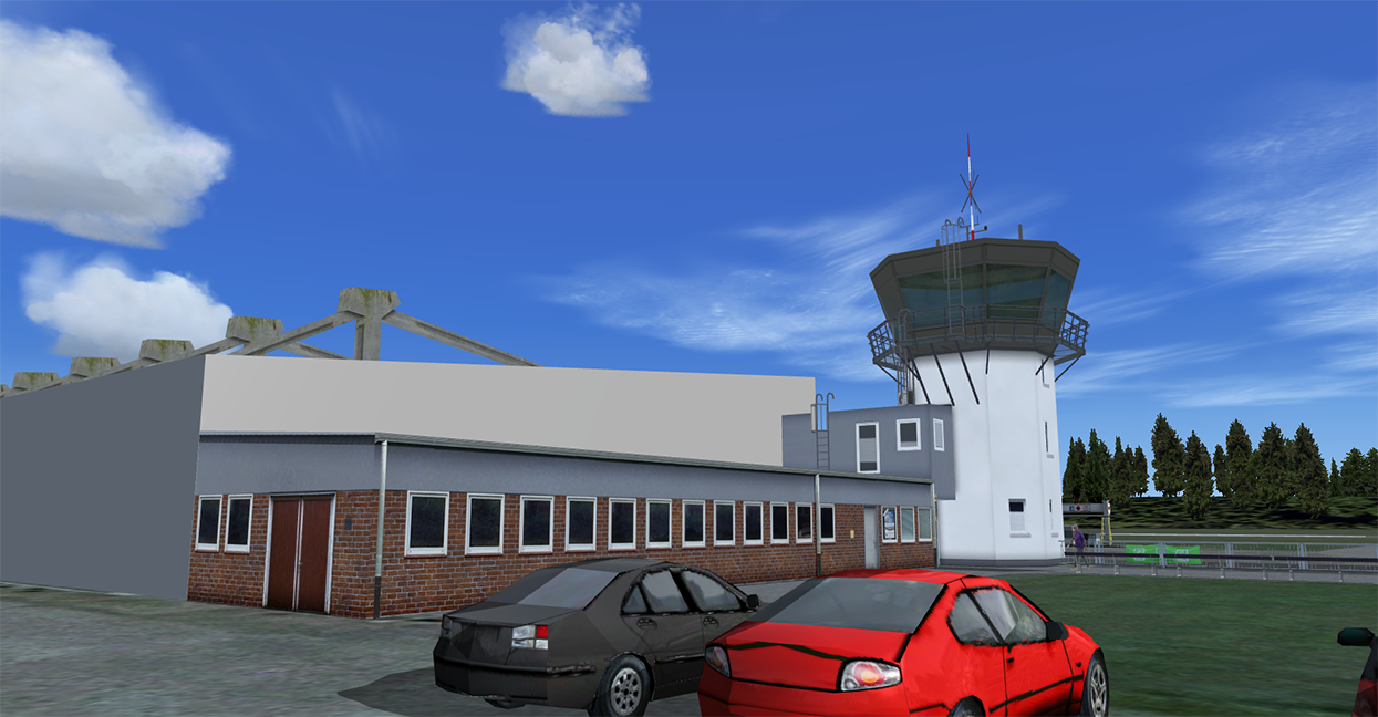

    Inzwischen sitze sich seit einigen Tagen an der Texturierung des Towers. Obwohl ich ausreichend Bildmaterial besitze (ich selber bin oft am Wochenende als Flugleiter auf dem Turm tätig) habe ich mich entschieden, die Texturen von Hand zu malen. Das dauert zwar erheblich länger, aber mir gefällt es auch deutlich besser.
    Die Texturen des Turmes sind noch "Work in progress" :)

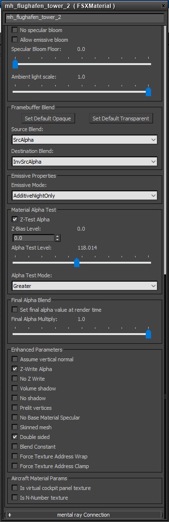

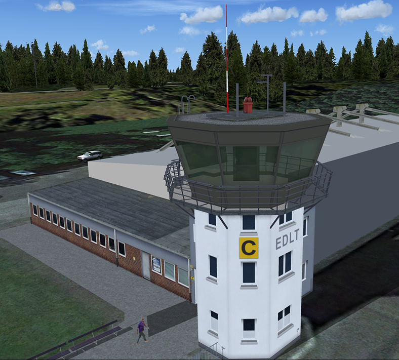

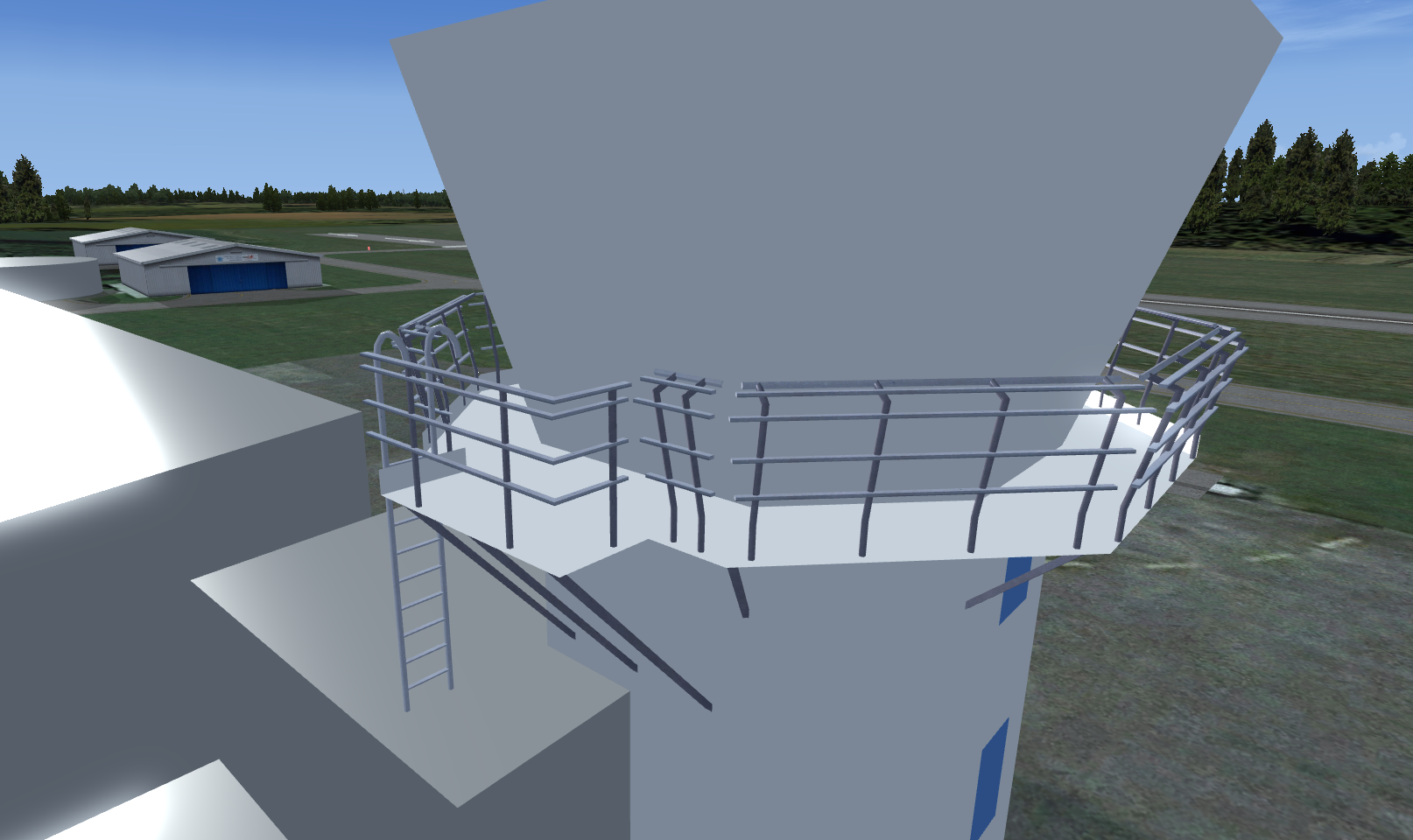

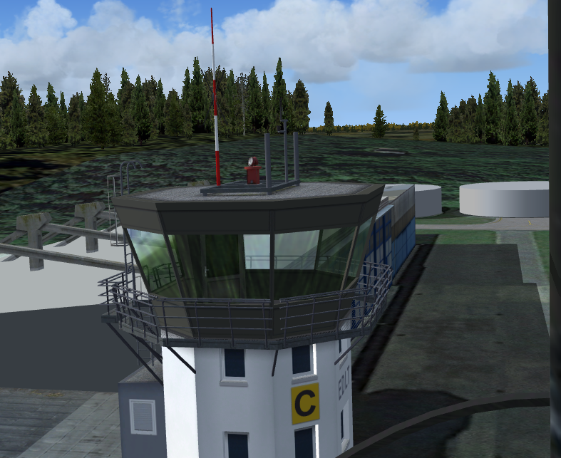

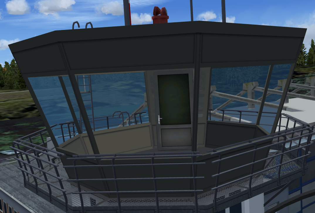

    Leider habe ich am Turm noch ein Problem mit den Texturen die einen Alpha-Kanal besitzen. Man kann zwar durch die im Alpha-Kanal Transparenten stellen durchschauen, jedoch sieht man dann Objekte die dahinter liegen nicht mehr. Das sieht man sehr gut an den Scheiben des Turms sowie am Gitterboden des Balkons am Turm. Hat da jemand eine Idee? Vermute irgendwas in den FSX-Material Einstellungen ist falsch.

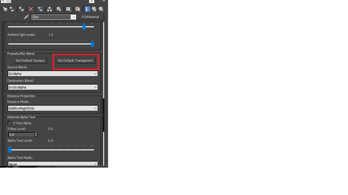

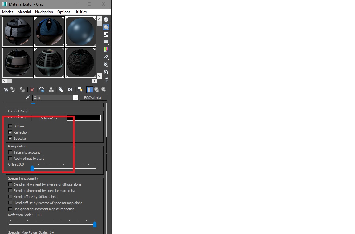

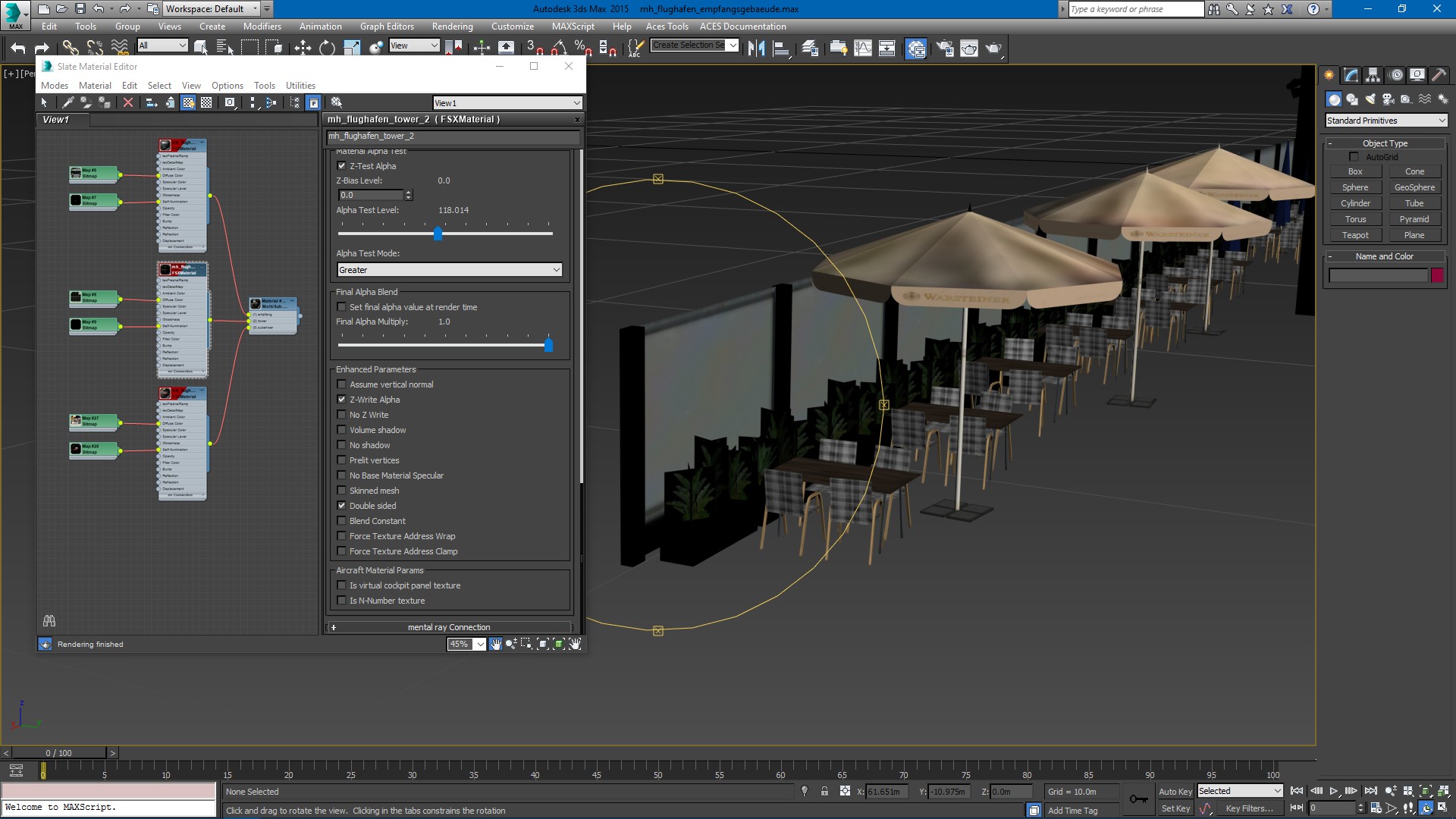

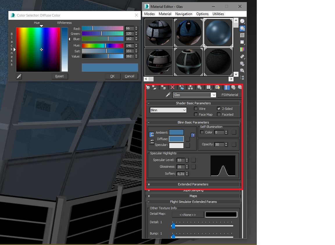

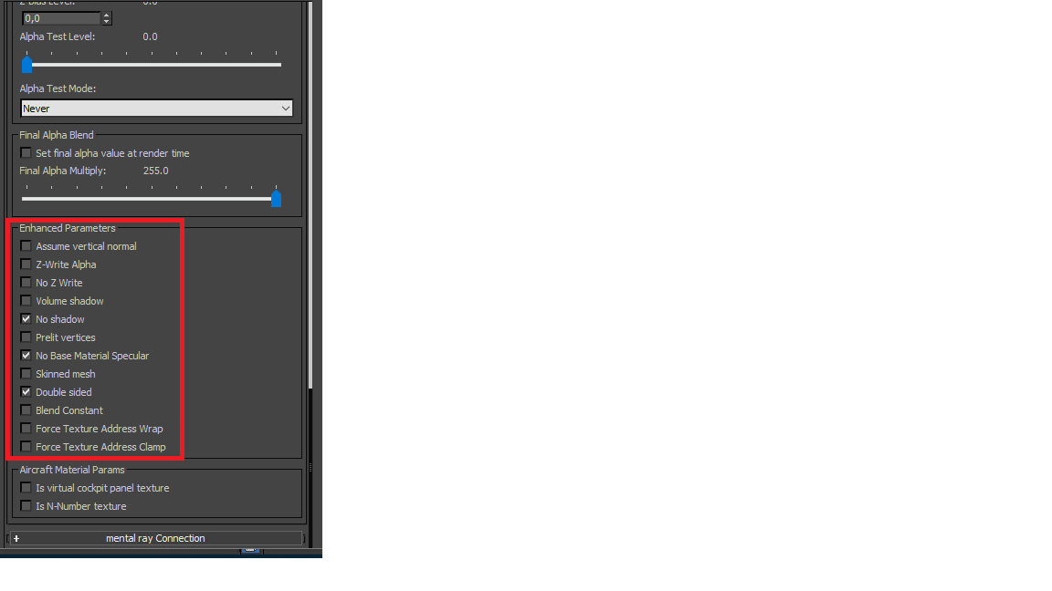

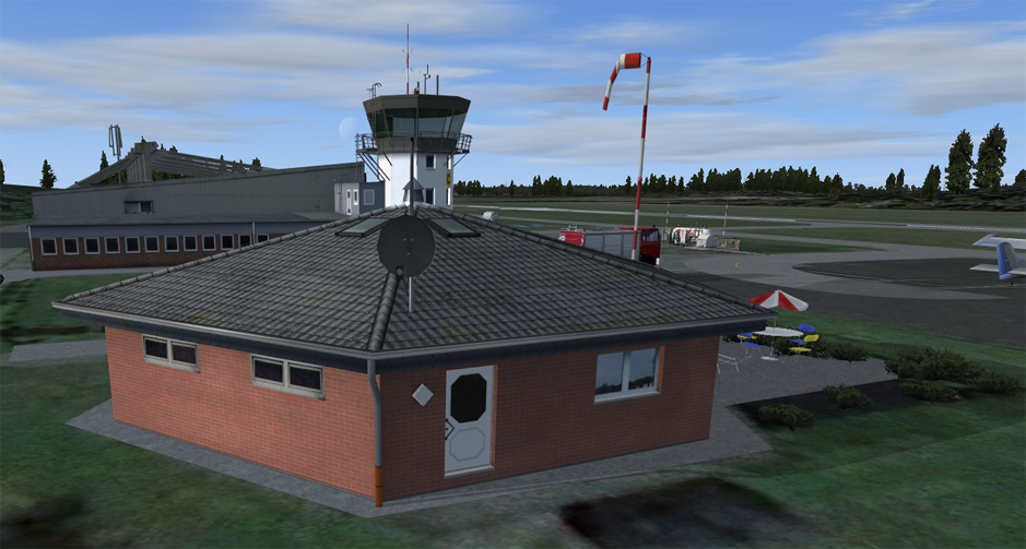

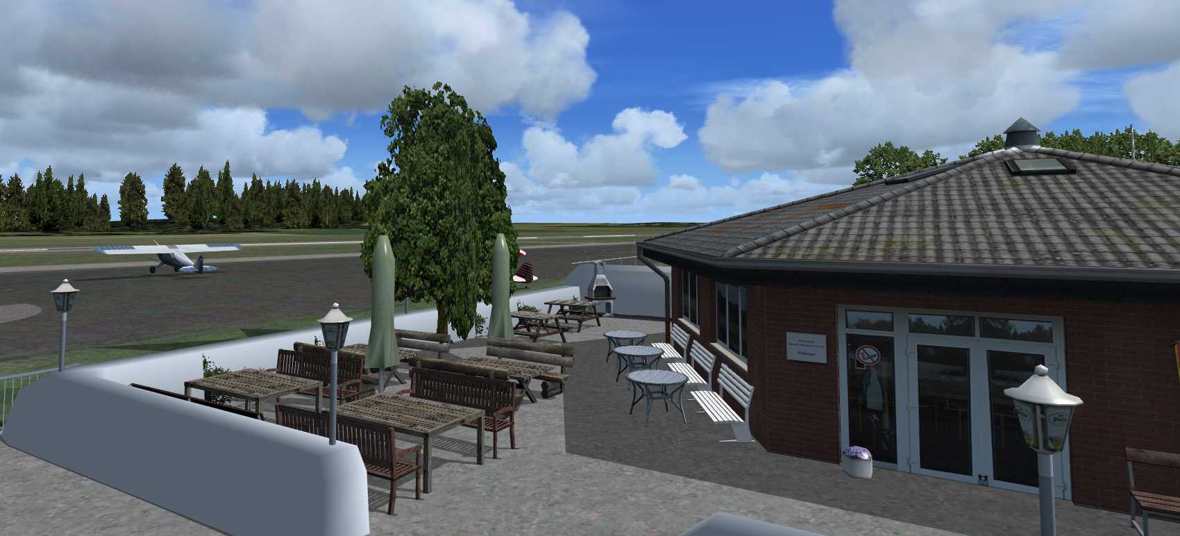

    • October 5, 2016 at 10:09 AM

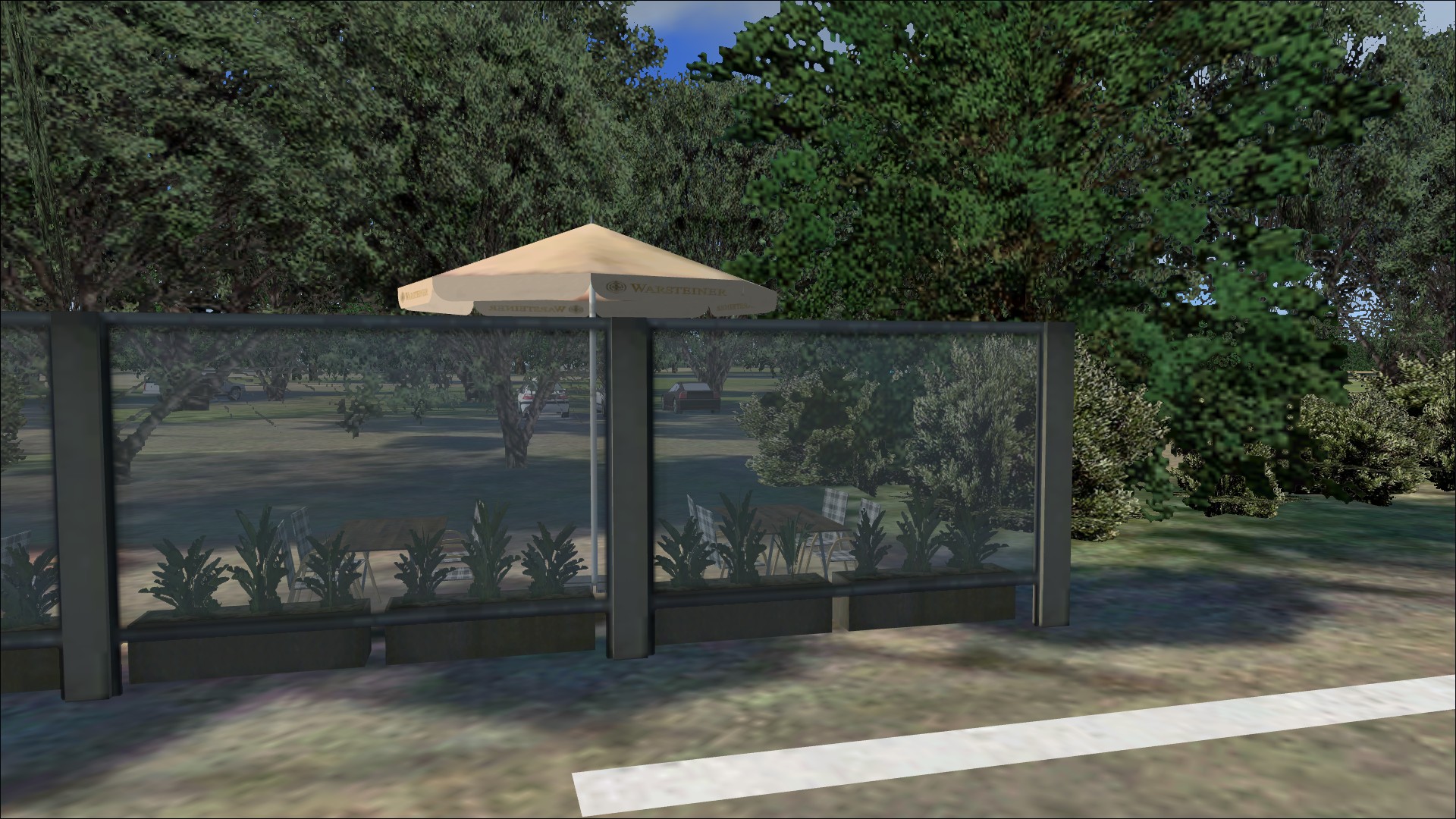

    Hi Julian,

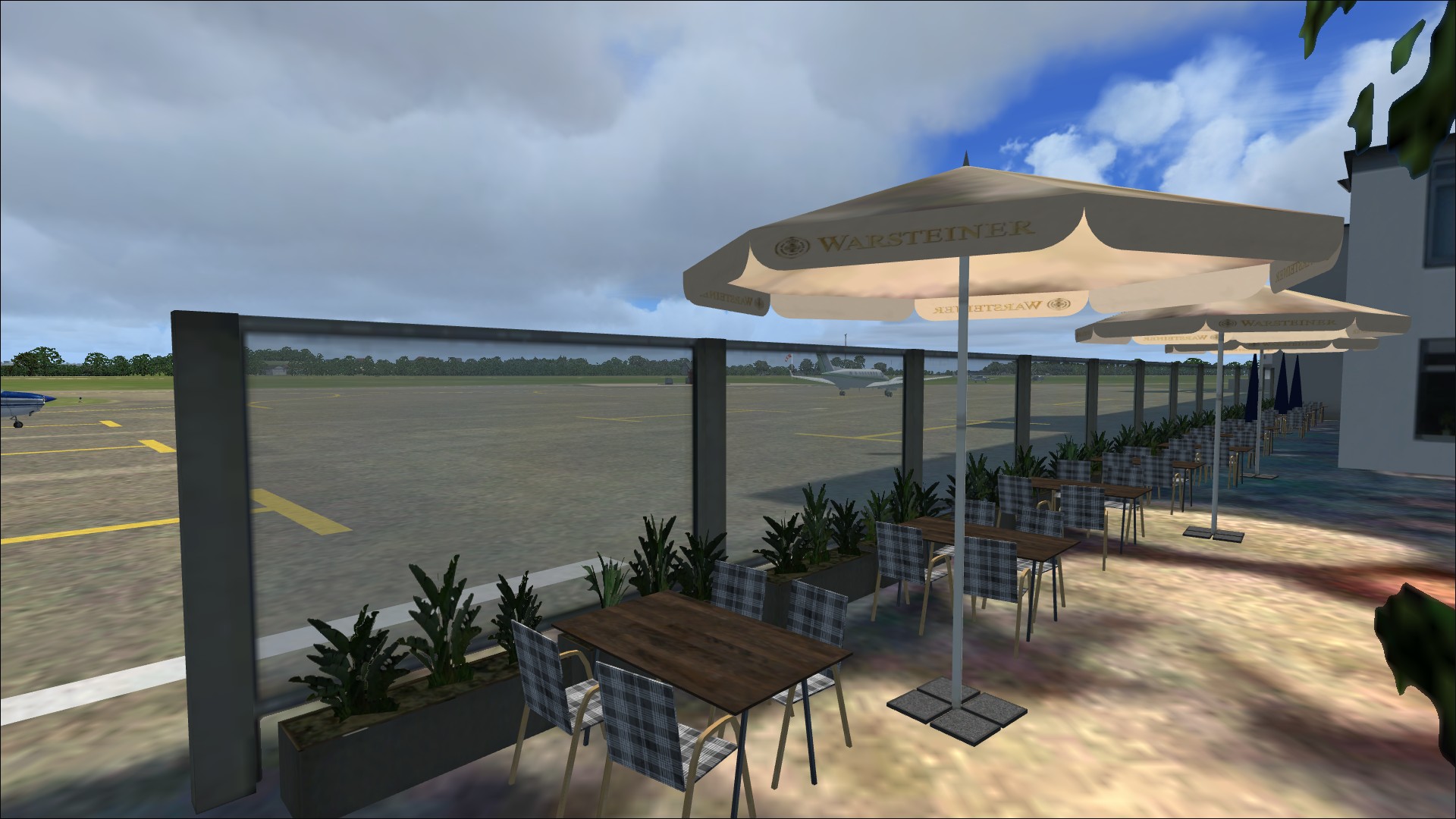

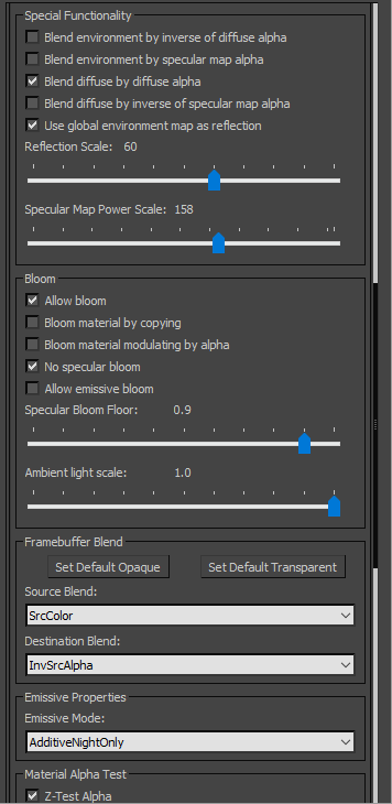

    da könnte eventuell die Einstellung "Double sided" im Materialeditor Abhilfe schaffen. In Mülheim hatte ich das Glas zur Terrasse mit diesen Materialeinstellungen versehen:
    Materialeditor in 3dsm
    Die Terrasse in Mülheim mit Materialeinstellungen für den FSX.
    ... und hier das Resultat im FSX
    Bild 1: Sicht vom Vorfeld auf die Terrasse: gut sichtbar die Pflanzen die auch mittels Alphakanal dargestellt werden, Bild 2: Blick vom Innenbereich der Terrasse - alle dahinterliegenden Objekte sind durchs Glas sichtbar
    Hoffentlich helfen dir diese Informationen etwas weiter :)
    Deine 3D-Modelle und die Texturierung sehen sehr vielversprechend aus!

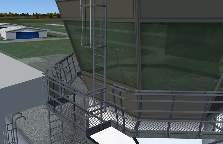

    • October 5, 2016 at 7:09 PM
    Quote from Christian Bahr
    Danke :)
    Deine Einstellungen haben das Problem leider nur teilweise gelöst (ich hatte die erste 2-Sided Checkbox nicht angehakt.). Das Bodengitter des Turm-Balkons passt jetzt. Leider kann man durch die Scheiben hindurch nicht auf die Rückseite der Turmwände sehen. Die Rückseite der Scheiben allerdings schon. Es ist alles dieselbe Textur mit den selben Material Settings. Die Textur ist als DXT5 .dds Datei angelegt
    Edited once, last by sasquotschi (October 5, 2016 at 7:17 PM).
    • October 5, 2016 at 7:36 PM
    Vielleicht hilft es, wenn du die Polygone "kopierst und um 180 Grad drehst? So dass du zwei direkt aufeinanderliegende Polygone hast - einer in Richtung innen, der andere in Richtung aussen.
    Nimmst du für die Texturen zwei getrennte Dteien, also eine für die gewöhnlichen Gebäudeteile ohne Alphakanal und eine Datei, wo nur Alphatexturen drin sind. In Mülheim habe ich so gehandhabt: eine Datei wo nur Alphatexturen drin sind und eine Datei wo Gebäudeteile drin sind, die ohne Alphakanal sind. Also zwei separate Dateien. Dadurch kann man schon viele Klippen umsegeln, was den Umgang mit Alphatexturen angeht.
    Im Anhang ist die originale Datei, die nur die Alphatexturen enthält.

    • October 6, 2016 at 8:27 PM
    Danke euch beiden. An eine Nicht-Textur basierte Lösung habe ich noch gar nicht gedacht. Danke für den Hinweis! Leider funktioniert es so auch nicht. Ich habe die Scheibe als eigenes Objekt herausgetrennt und mit dem von Frank oben gezeigten Material versucht. Nun sehe ich, obwohl mein Material eigentlich 2-seitig sein sollte nur die RÜCKseite der Flächen. Die Normals hab ich schon geprüft die zeigen alle nach außen.
    Die Geometrie der Fensterscheiben ist ansonsten auch sauber. Es gibt keine doppelten Vertices oder ähnliches.

    • October 7, 2016 at 7:30 AM

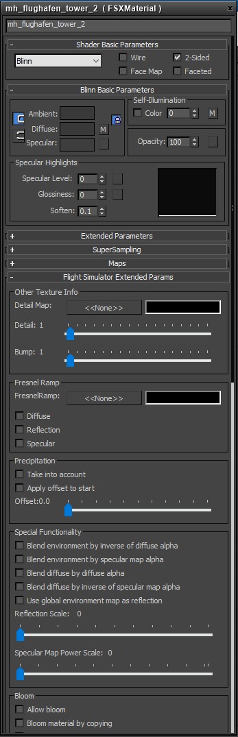

    Nach zahlreichen Stunden, MDL und BGL Compiles habe ich nun die Lösung. Das Problem waren nicht die Scheiben und ihr Material sondern das Material der Strukturen hinter den Scheiben (Tower Fassade etc.)
    Danke für eure Unterstützung!

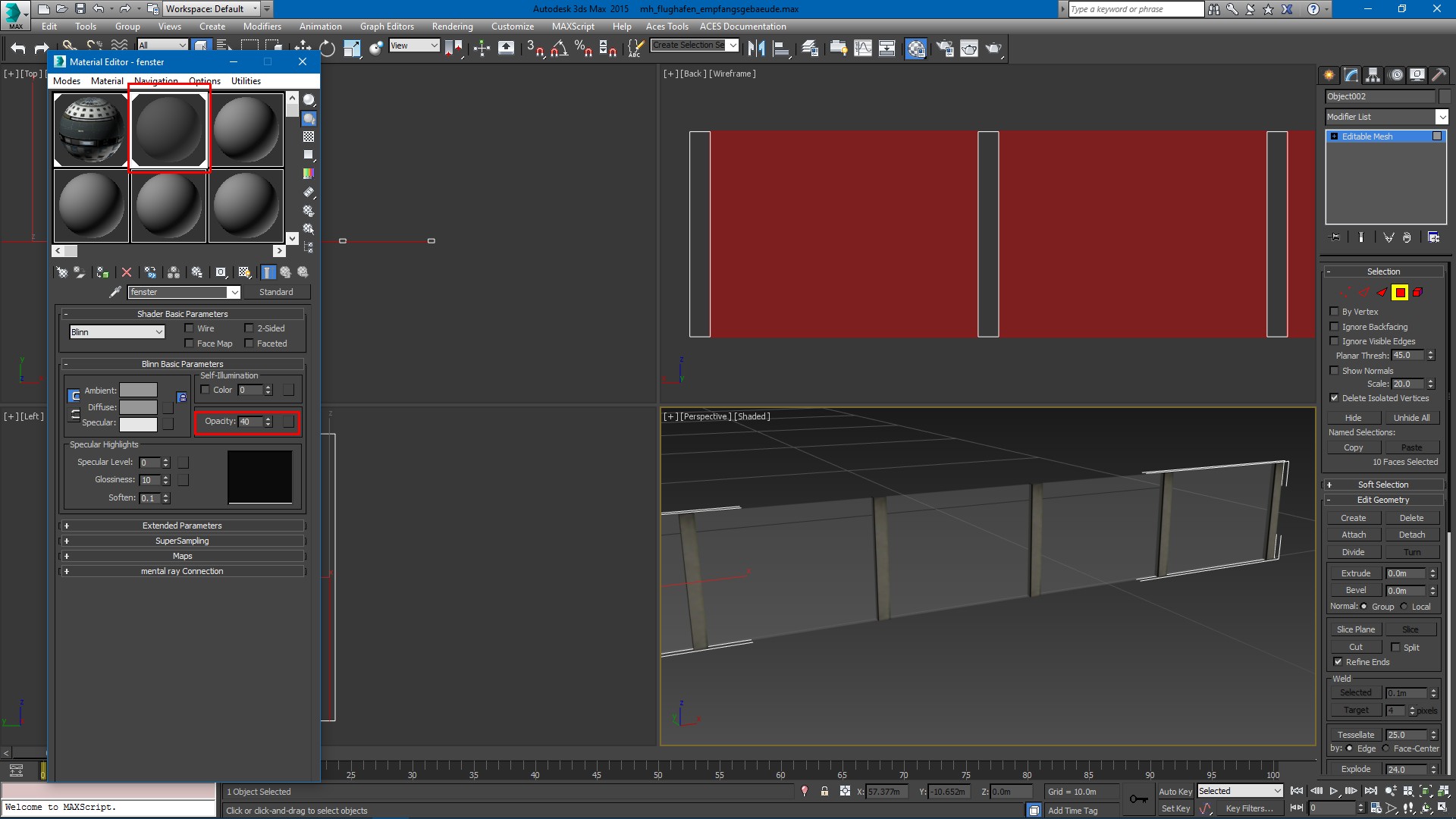

    • October 7, 2016 at 11:07 AM

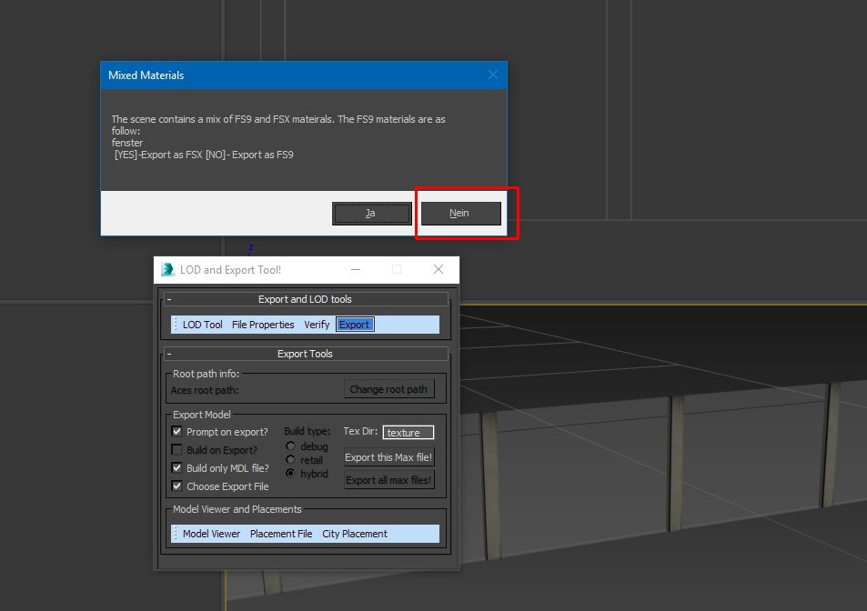

    Ein anderer Ansatz wäre noch gewesen die Scheiben vom 3-D Modell zu trennen, so wie du es glaube ich auch schon gemacht hattest ( ... eigenes Objekt herausgetrennt ...), und diesen Fensterscheiben dann Standard-Material zuzuweisen und dort die Transparenz (Opacity) einzustellen. Also die Scheiben nicht mit FSX-Shader-Material zu versehen, sondern Standard-Material mit Opacity 40 %, siehe Bild:
    Bild 1: 3dsm mit Standardmaterial für durchsichtige Fenster
    Beim Exportieren des 3-Modells wird der Exporter dann zwar etwas meckern:
    Bild 2: Hinweis auf Nicht-FSX-Material
    aber hier kannst du getrost auf Nein klicken. Der Exorter erkennt dann, dass es sich um "Nicht-FSX-Material" handelt.
    Vielleicht hilft dir das ja etwas weiter :)
