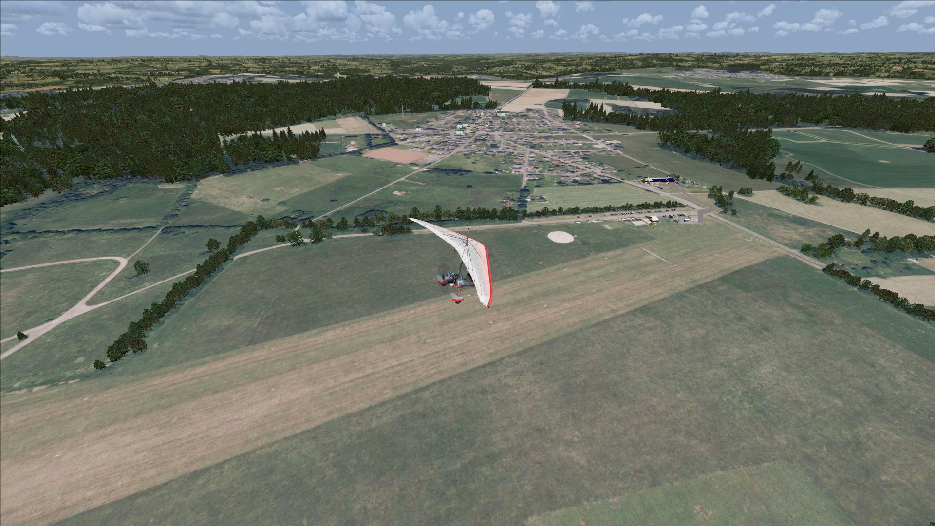

    Funktionieren tut das ganze. Ich habe mir die GIS Daten mal in QGIS angesehen und festgestellt, dass die Daten gröber sind als gedacht.
    Da habe ich mein experimentelles Platzrunden Luftbild ausgegraben und das ganze mal probiert. Die Wälder sind mit hohen Autogen einstellungen
    gut. Aber komischer Weise befinden sich in den Wäldern große Industrieanlagen. ?( So soll das nicht sein.
    Zweiter Versuch: Ohne Industrieanlagen im Code
    Sieht deutlich besser aus. Allerdings sind die Bäume direkt am Flugplatz von Hand plaziert. ;)
