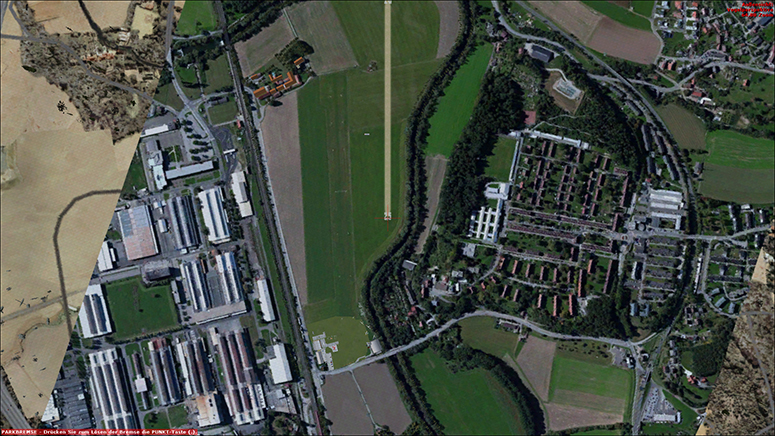

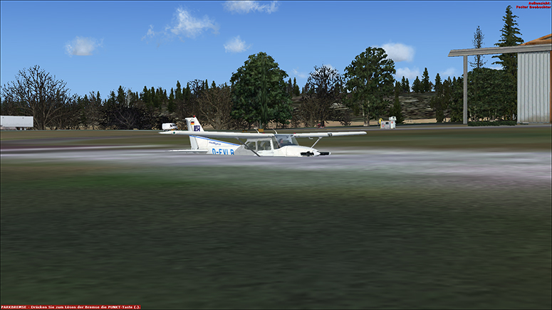

    Hallo in die Runde.
    Nach ein Paar Problemen welche ich kürzlich mit meinem FSX hatte und durch eine neuinstallation des FSX beseitigt habe, habe ich nun meine Bibliothek mit Flugplätzen aus Österreich erweitert.
    Als ich dioe Szenerien dann alle mal durchgeschaut habe, habe ich feststellen müssen das einige Szenerien Fehler haben bzw. im fsc crashen.
    Zur info, ich habe open VFR Austria und Open VFR Germany und zudem VFR Libraries und VFR Traffic installiert. Ich weiß ja nicht ob das eventuell hier negative Auswirkungen haben könnten.
    Ich habe einige Fotos erstellt von den Auftretenden Fehlern.

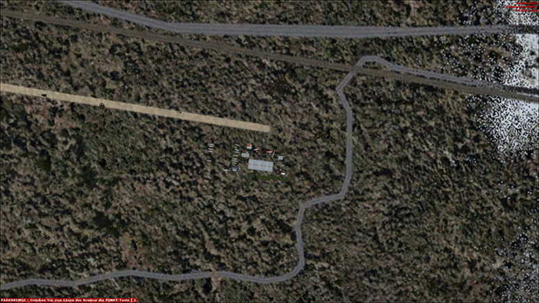

    • November 17, 2016 at 8:04 PM

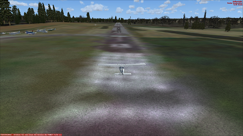

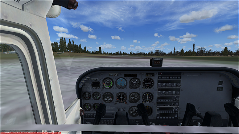

    Bei LOGF ist das LFZ versunken und es schein als seien zwei Szenerien übereinander liegend aber es existiert gewiss nur eine Szenerie LOGF.

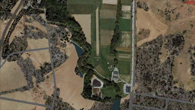

    Bei LOGK ist das Addon installiert aber die bahn vom Standartplatz ist trotzdem noch aktiv, die dürfte aber nicht da sein.

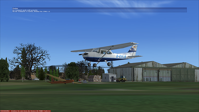

    Bei LOGP ist es ähnlich wie bei LOGF nur dass das LFZ hier in der Luft schwebt.

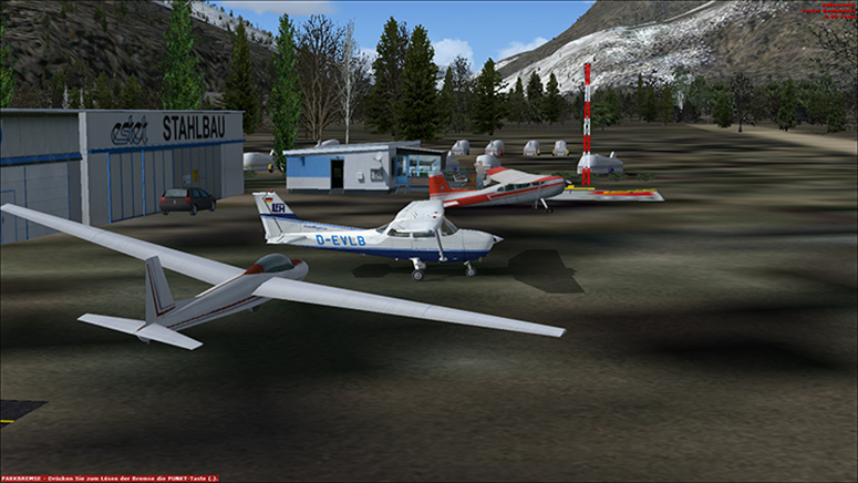

    Bei LOGT fügt sich das Addon nicht richtig in die Landschaft ein, es scheint als fehle der untergrund zum Addon.
    Vielleicht kann mir ja einer der Addon Designer hier weiterhelfen.
    DAnke schon mal im Voraus.
    Gruß Christian

    Hier die Links zu den einzelnen Szenerien.
    LOGK Kapfenberg - http://library.avsim.net/esearch.php?DLID=185690
    LOGP Pinkafeld - http://library.avsim.net/esearch.php?DLID=162656
    LOGT Timmersdorf - http://flightsim.helirescue.at/?page_id=222
    ( hier habe ich gerade gesehen, das diese Szenerie nur in Verbindung mit Flugwerk Austria Professional HD Ost zu laufen scheint (?) )
    LOGF Fürstenfeld - http://library.avsim.net/esearch.php?DLID=162658
    Gruß Christian
    • November 18, 2016 at 11:58 PM
    Also ehrlich gesagt bin ich etwas ratlos...
    • November 19, 2016 at 10:40 AM
    Versuche doch mal in VFR Austria die Szenerien oben zu finden, eventuell gibt es Probleme mit Dopplungen.
    Bei Benutzung von FTX Global oder einer ORBX Flächenszenerie müssen auch immer die enthaltenen Airport.bgl in .bgl.off umgeändert werden wenn diese mit einerm anderen Addon dargestellt wird.
    Ansonten entstehen Probleme mit den zugehörigen Szenerien.

    • November 19, 2016 at 2:20 PM
    Es kann auch sein, dass die Flattens in den Szenerien nicht ganz ok oder gar keine vorhanden sind. Wir hatten das Problem mit LOIR in Kombination mit einem Austria Pro Add on seinerzeit. Ich hatte das Add on nicht, konnte aber durch ein neues Flatten zumindest einen Teil der Probleme lösen. Habe am Ende allerdings den ganzen Platz umarbeiten müssen, um weitere Probleme zu beseitigen u.a. auch Crashs.
    Ich hab mir zumindest LOGF Fürstenfeld mal runtergeladen und ein einfaches Flatten eingefügt. Lade Dir die folgende Datei runter und kopiere die BLG´s in den scenery Ordner.
    LOGF.zip
    Dann könnte der Flieger wieder auf dem Boden stehen. Das ist aber nur ein Test, ich hab jetzt kein ordentlich plaziertes Flatten sondern ein einfaches Rechteck gezogen.
    Aber vielleicht hilft es ja.
    Die Crahes sind lästig und nicht so leicht zu finden. Vermutlich sind Objekte mit zu großen Crashboxes vorhanden. Workaround, Crash im FSX abschalten.
    Ansonsten kannst Du natürlich auch die Objekte über den MCX laufen lassen und die Crashes in den Objekten abschalten. Ist aber eine mühselige Arbeit.

    Hallo Christian,
    ich fürchte, da kann ich nicht all zu viel dran ändern. Das muss dann an den open VFR Szenerien liegen. Ich habe ein sauberes Flatten- und Autogen-Exclude in LOIR plaziert. Was passiert, wenn Du ohne open VFR testest? Ich vermute dann sind die Bäume weg.
    Wenn die Jungs da jetzt irgendwelche Bäume hinstellen, die durch ein Exclude, das in der Prio höher ist, nicht weggehen, kann ich nicht viel ausrichten. Das geht dann nur durch Eingriff in deren Dateien und da lasse ich die Finger weg.
    Kannst Du die Entwickler dort mal anschreiben? LOIR ist sauber auf das Luftbild gesetzt, da gehören keine Bäume hin.
    Gruß Jörg

    • November 19, 2016 at 5:21 PM
    Nach deaktivierung von Open VFR sieht es folgendermaßen aus; LOIR passt, LOGP passt, LOGF passt. Bei LOGK existiert immer noch diese eine ominöse Bahn die eigentlich da nicht hingehört (sieht aus wie eine einfache FSX original Piste) und LOGT scheint ja auf der Grundlage zu laufen wenn man Flugwerk Austria Professional HD Ost instzalliert hat.
    Aber so wie es jetzt ist kann ich damit leben.
    Danke euch für eure Beiträge und ein schönes Wochenende.
    Gruß Christian
