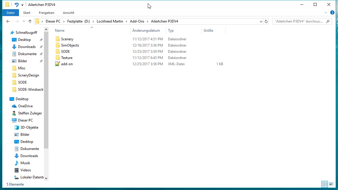

    Ich hatte mich jetzt an der Ordner Struktur von Nannhausen und Traben Trabach orientiert. (Siehe Bild)
    Christian hatte mir zwei Wege als Lösungsvorschlag gegeben. Der Erste war die Dateien in den P3D/Misc Ordner zu schieben.
    Der Zweite, einen Eintrag in die Add-On.cfg zu machen.
    Jetzt habe ich gerade die Dateien im Misc Ordner gelöscht und den Eintrag in die Add-On.cfg gemacht und es funktioniert auch.
    So langesam hab ich den SODE dreh raus und die Möglichkeiten kleine Dinge einzufügen die sich Ändern lassen ist genial. :love:
