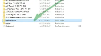

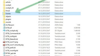

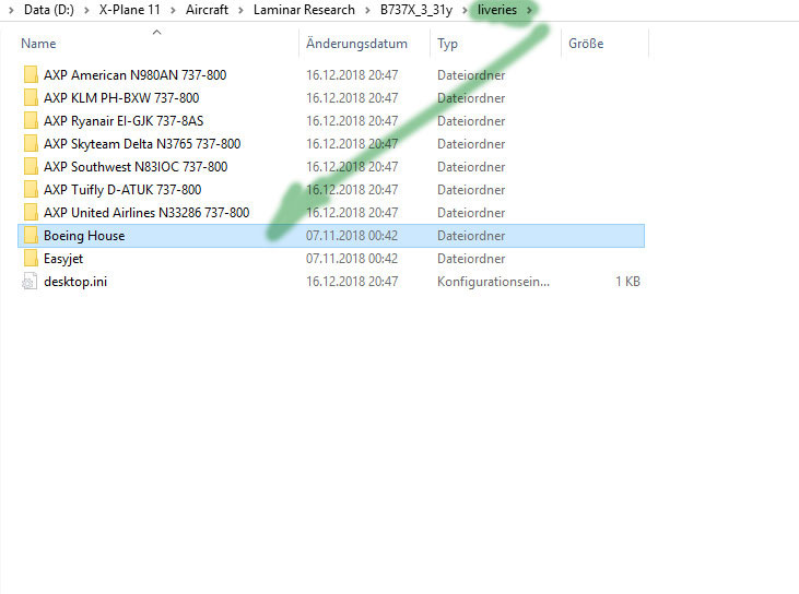

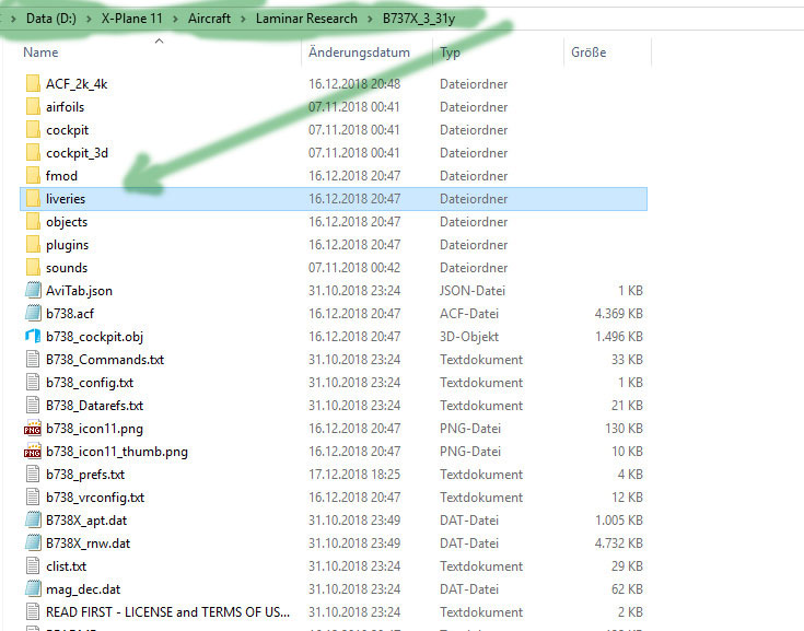

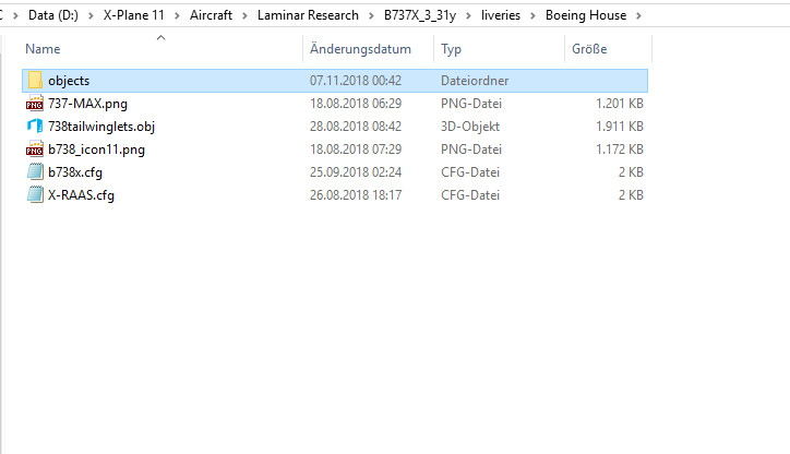

    Das geht auch bei dem XP11 sehr einfach! Bei einem Flugzeug, wie z.B bei der ZIBO 737-800 oder jedes andere Flugzeug, musst du die neue Lackierung einfach in den ''liveries'' Ordner einlegen. (siehe Screenshots)
    Bei mir hier ist es zB. die Lackierung ''Boeing House''.

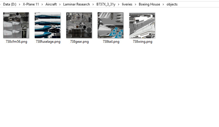

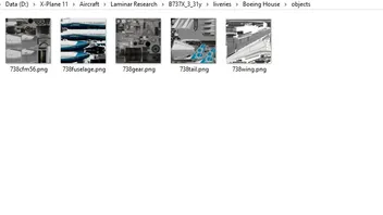

    In dem Ordner müssen vorhanden sein:

    Die X-RAAS.cfg ist im Moment belanglos, die kopiert sich von selbst ein, falls du X- RAAS installiert haben solltest.
    Wenn du das drauf hast, machen wir mit der Szenerie weiter. ;)
