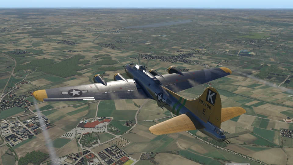

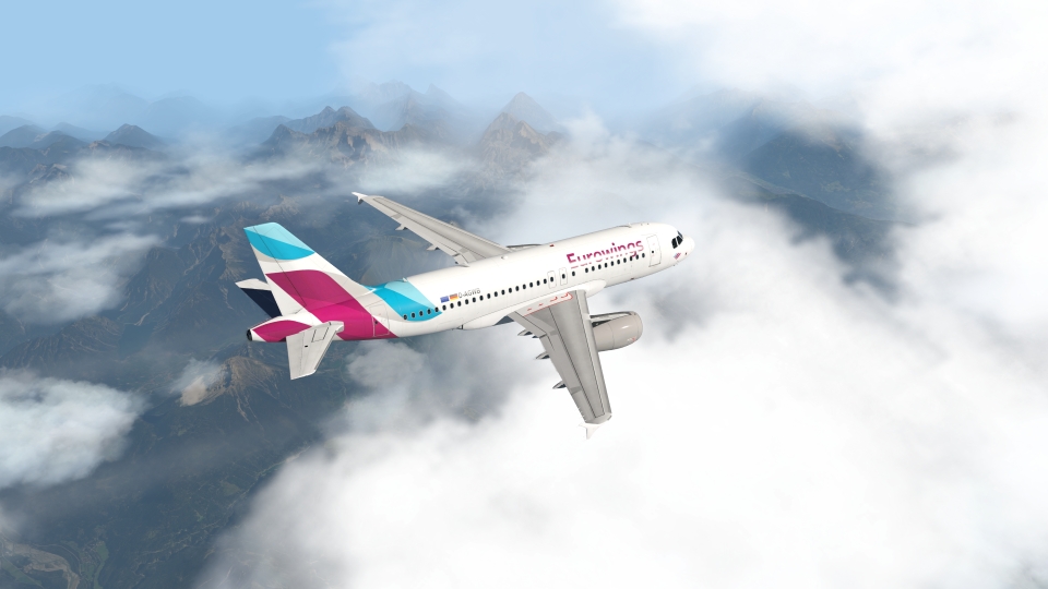

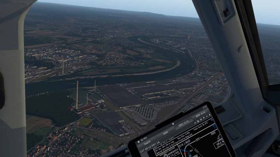

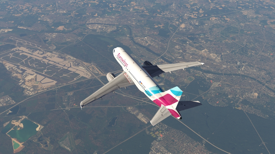

    Die Ergebnisse sind für mich mehr als ausreichend. Hab unten mal ein paar Bilder angehangen.

  • Matthew Flies
    185
    33
    • October 18, 2019 at 11:05 PM
    Ich bin auch neu in XP und stehe vor einen ähnlichen Problem.
    Mein Fazit war aber ein anderes: Die Orthos ordentlich zu erstellen und nicht nur zu exportieren ist eine schweine Arbeit. Warum? Egal welcher Kartenbilder, die Bilder sehen nur im schlechtesten Zoomlevel einheitlich und wolkenfrei aus. Je näher/genauer du wirst umso eher hast du Wolken drauf oder verschiedene Belichtungen. Dazu kommt auch noch der immensen Speicherbedarf.
    Ich habe mich jetzt dazu entschlossen auf Orthos zu verzichten und nutze nur X-Europe 3.0, ohne die Ordner 3 und 6 (Extra und erweiteres Autogen - sonst ladet XP locker je nach Szenerie und trotz SSD 6-8 Minuten lang)
    Mit X-Europe alleine bin ich schon sehr zufrieden, mehr als ich es mit ORBX Germany jeweils war. Wenn ich meine Heimatstadt und die Städte die ich kenne abfliege kann ich wirklich Dinge erkennen die es dort auch in Echt gibt. Es wird niemals 1:1 sein, aber dort wo ein Einkaufszentrum steht, ist ein auch eine große Halle zu sehen, Wohnhäuser sehen wie Wohnhäuser aus, Wohnblöcke wie Wohnblöcke. Dazu immer mal wieder ein Landmark, auch die ganzen Straßen und viele Schienenwege passen 1:1. Mit Sicherheit ist nicht jedes Objekt 100% wiedergegeben - das könnte man auch gar nicht leisten - aber es reicht sehr gut zum VFR fliegen, besser als alles Andere.
    Daher mein Tipp: lass das mit den Orthos erstmal sein. Irgendwann kannst du das immer noch machen für die Gegend wo du oft unterwegs bist. Dann lohnt es sich auch mit einem Bildbearbeitungsprogramm die Fliesen anzupassen. Schau lieber das du dir das HD Mesh holst, das ist eine gute Basis und beschäftige dich welche Plug-Ins es gibt und wichtig sind.
    Für X-Plane gibt es viele gratis, aber nicht umsonst. Du wirst ZEIT investieren müssen. Auch Youtube Videos werden dir eine gute Erklärung sein.
    Und wo wir gerade dabei sind: Wer gute/bessere generische Bodentexturen kennt, die zum Autogen passen und mir nicht einen Wald zaubern wo keiner ist und die "Asche" um die Städt herum entfernt, würde mich freuen zu wissen, wo es das gibt.
