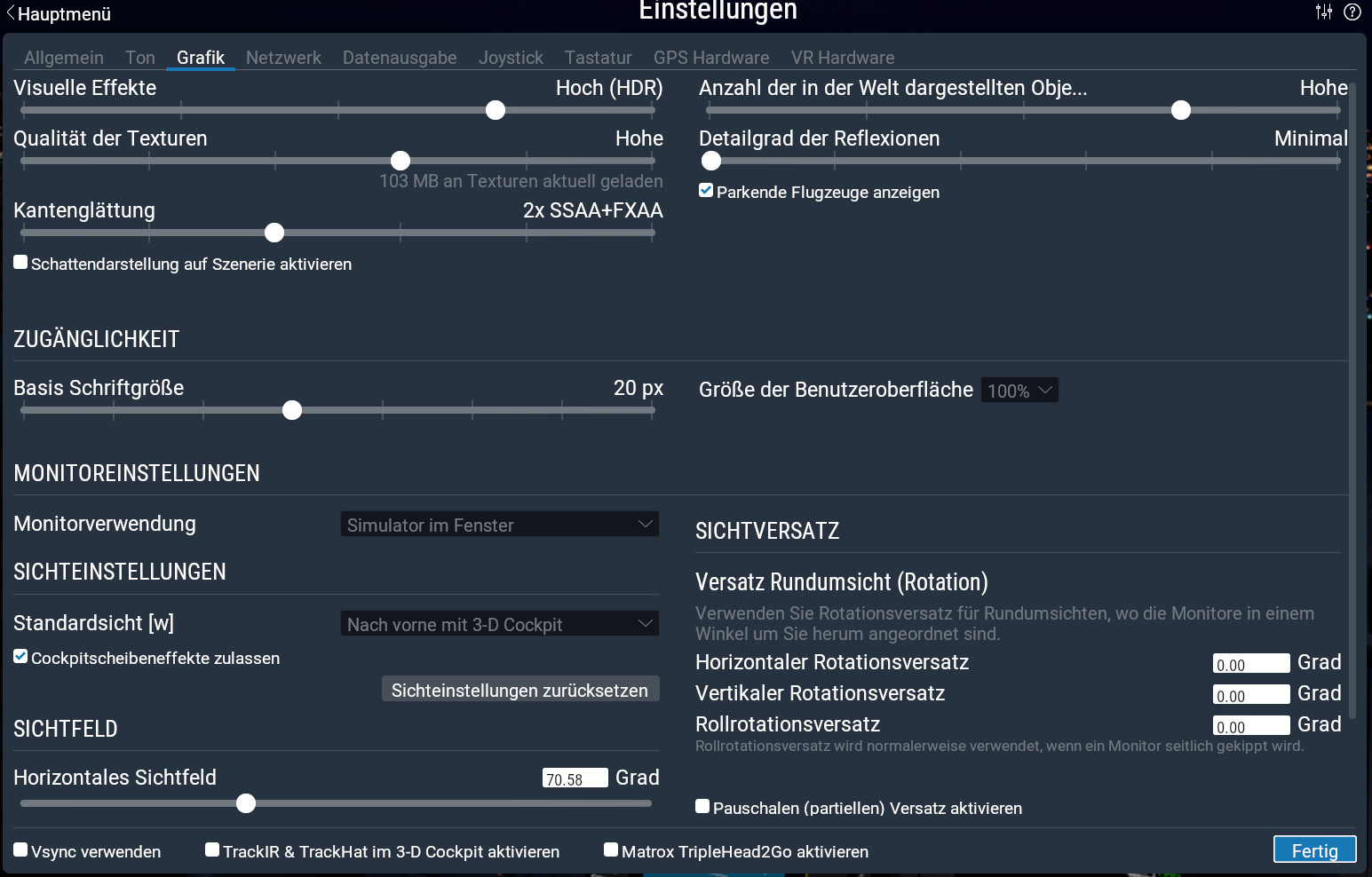

    Meine Einstellungen im XP sind relativ moderat:
    Den Sim betreibe ich als Vollbild, Simulator im Fenster habe ich nur temporär eingerichtet, um das Ausschneidetool aufzurufen.
