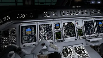

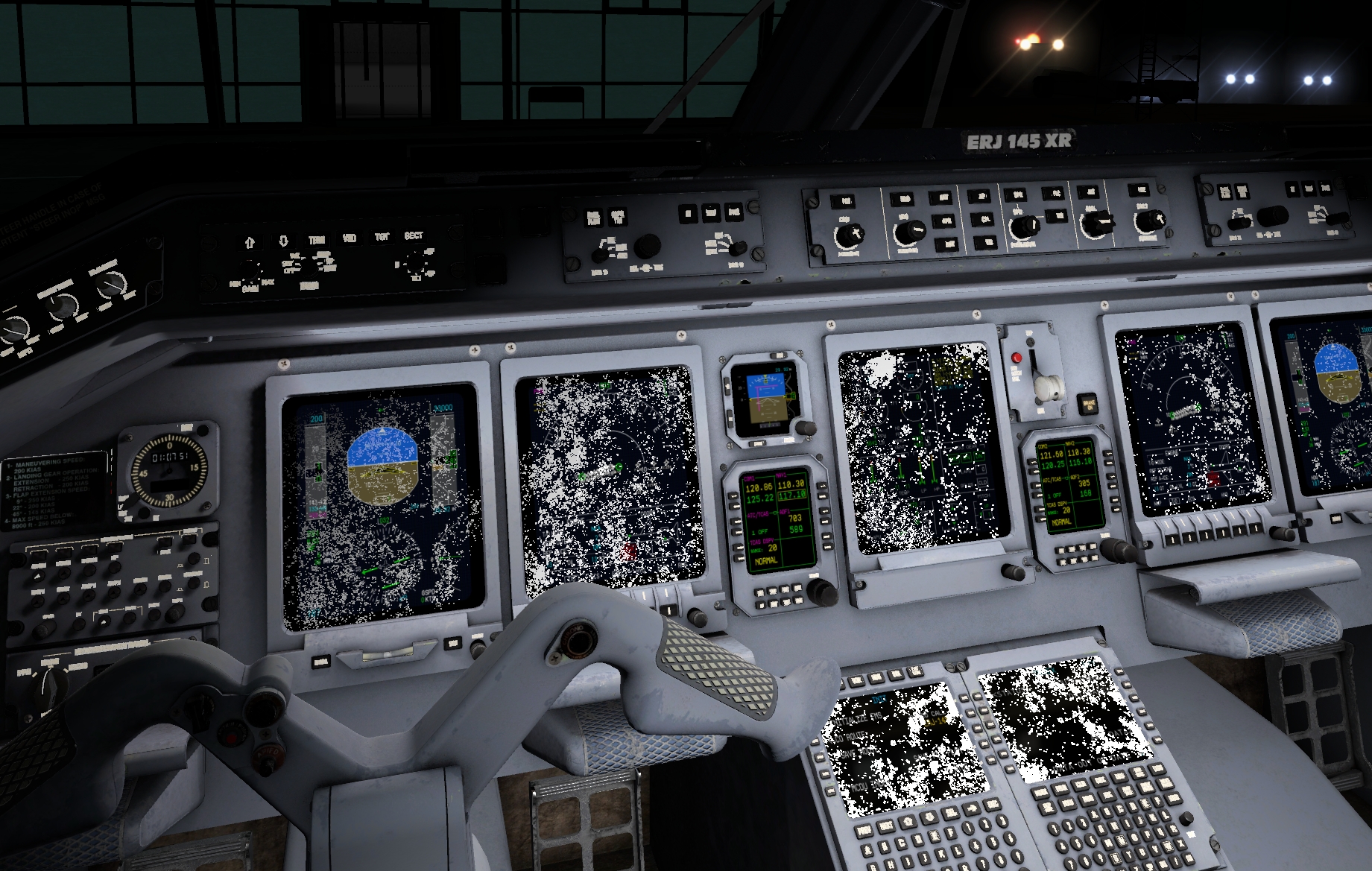

    Ich habe mir vor einigen Wochen den X-Crafts ERJ 145 gekauft und seit dem ein ziemlich unschönes Problem. Denn immer dann, wenn bei Dunkelheit das Dome Light aktiviert ist, sind die Bildschirme im Cockpit des Flugzeugs voller weißer Punkte und somit nicht ablesbar.
    Ich wollte mal fragen, ob den Flieger jemand von euch ebenfalls besitzt und ich mit dem Problem vielleicht nicht alleine dastehe. Und sofern das Problem jemand ebenfalls hatte, ob es irgendwo im Internet vielleicht bereits die Lösung gibt, die ich vielleicht nur noch nicht gefunden habe...

    Hast du irgendwelche Shader-Mods oder Kontrastverbesserungen (Reshade, MaxxFX, BlueFX, xVision etc) in Verwendung? Falls das bei nativer normaler Beleuchtung passiert würde ich das als übertriebene Reflexionen einstufen und als Bug melden.
    • December 23, 2019 at 2:31 AM
    Also ich habe seit gestern eine völlig nackte Installation von X-Plane 11 laufen und das Problem existiert immer noch...
    Da wird vielleicht kein Weg dran vorbei führen... Ich dachte, ich frag' vorher einfach mal in die Runde, ob vielleicht noch wer anderes dieses Problem hat...

    Also ich habe das Problem bereits seit ich das Flugzeug erworben habe. Gestern habe ich X-Plane 11 aufgrud eines anderen Fehlers noch einmal komlett neu installiert. Da war es natürlich spannend, ob nach einer Neuinstallation des X-Crafts ERJs der Fehler womöglich auch weg ist; leider war dem nicht so...
    Aber auf jeden Fakk interessant, dass du den Flieger ebenfalls besitzt und das Problem nicht hast. Während ich das Problem auch nach kompletten Neuinstallationen habe...

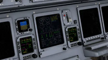

    War das hier des Rätsels Lösung?
    Lichter in X-Plane 11 nicht zu sehen
    • December 28, 2019 at 9:06 PM
    Sehr scharf kombiniert, Frank ! ^^:thumbup:
    Ich habe sie aus Zeitgründen zwar noch nicht komplett installiert aber tatsächlich scheint das des Rätsels Lösung gewesen zu sein...
    Hier mal ein Screenshot, wie es aktuell aussieht: Also mehr als gut! :)
