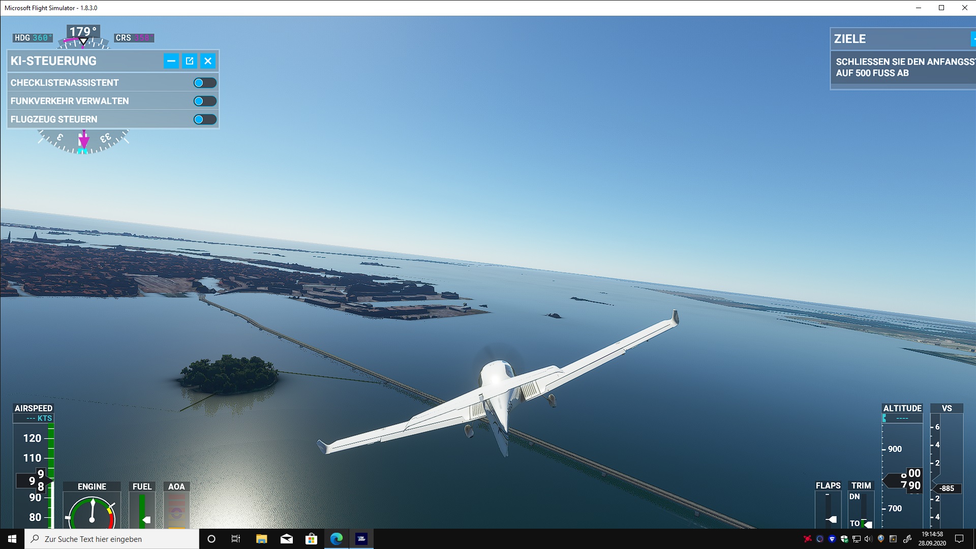

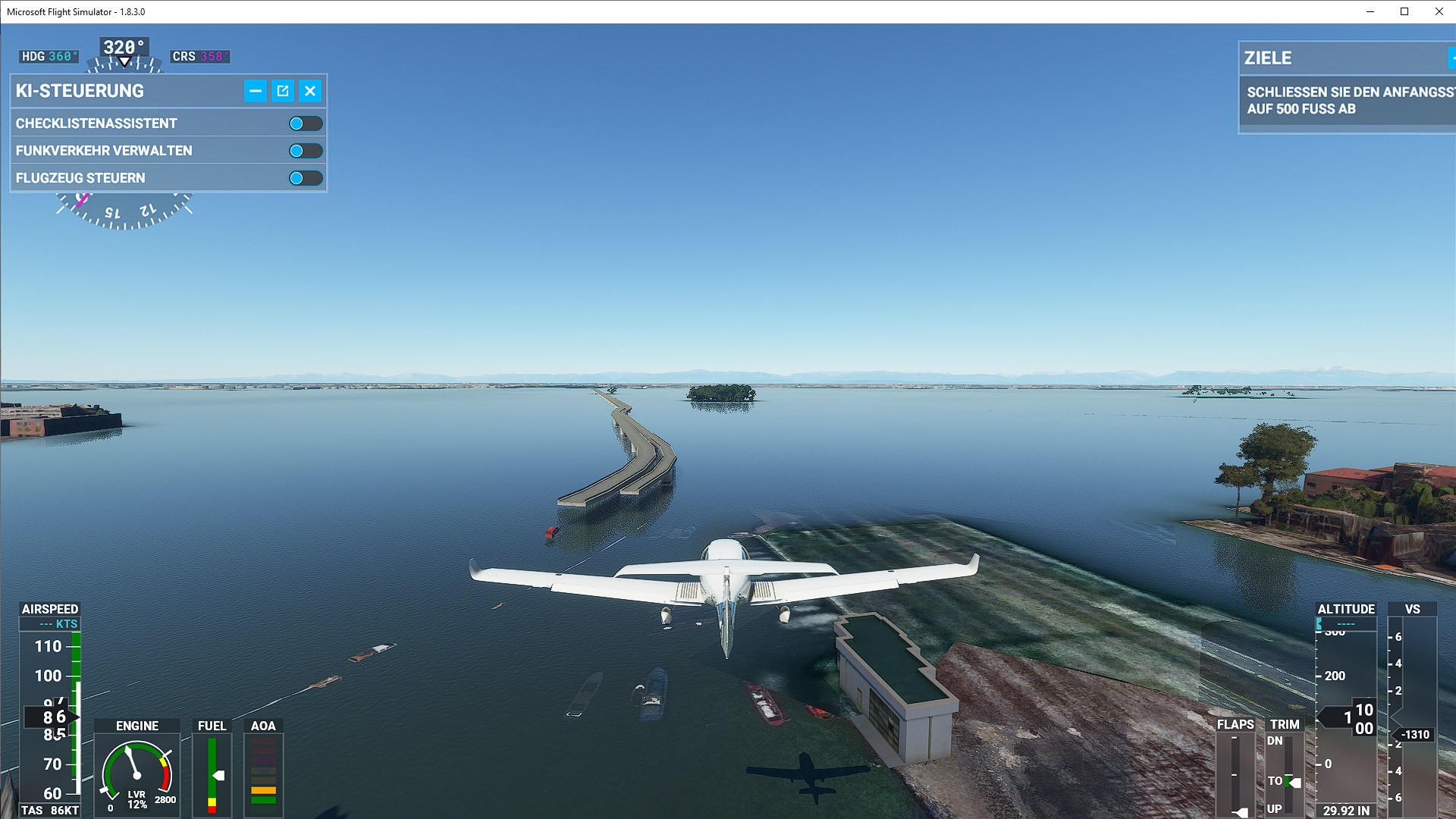

    Langsam werde ich bekloppt! ZH ist glaub ich eine manuell generierte Stadt, da klappts, Venedig auch, New York auch, alles drumherum ist Komplett weg. Flughafen Zürich eine graue Wüste!
    Links generriert ersichtlich, rechts einfach eine flache Landschaft...
    Venedig:
    Wunderbar generierte Stadt! Läfut sogar mit 1080p sehr flüssig.
    Dann die Autobrücke zum Festland, einfach weg... Die Autos fahren auf dem Wasser. mal was neues... grins..
    An der Grafikkarte liegts wohl sicher nicht, sonst hätte ich wohl bei anderen Spielen oder intensiven Grafikberechnungen (Filme) auch Probleme....

    Hi Patrick,
    jetzt haben wir eine greifbare Location.
    Ich werde die Points insbesondere die Brücke sobald ich dazu komme auch mal anfliegen, - mal schauen wie das bei mir aussieht.
    Nachtrag:
    Habs mal flux getestet Patrick, - Brücke ist bei mir vorhanden. Also kein Bug, was ja auch hätte sein können.
    Heißt aber auch das wir die Ursache bei dir immer noch nicht gefunden haben...

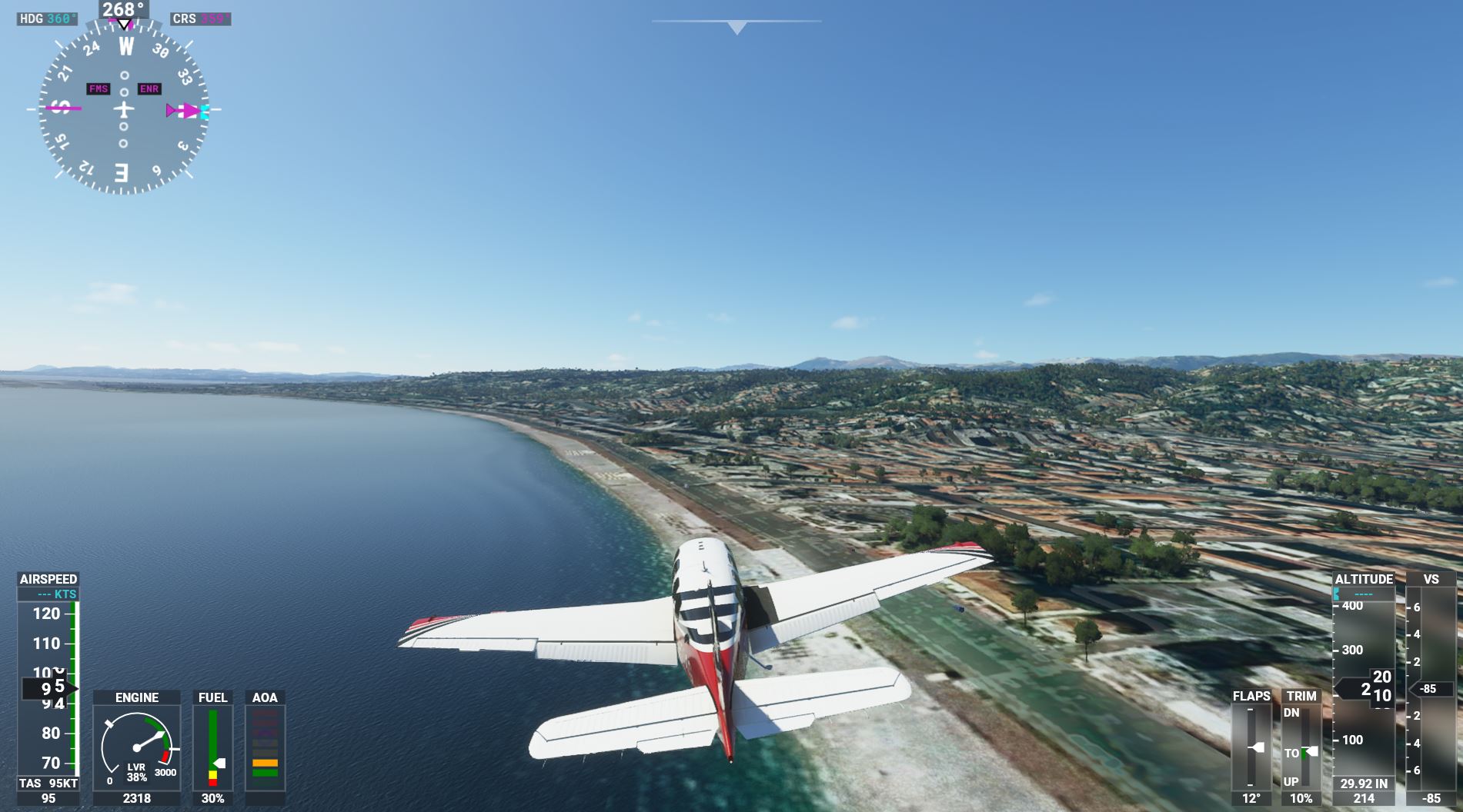

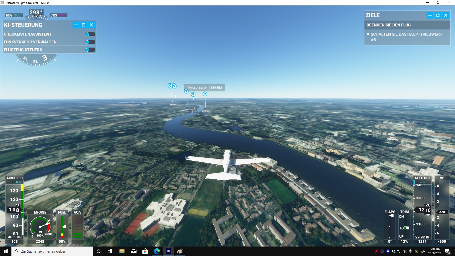

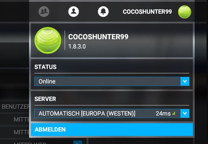

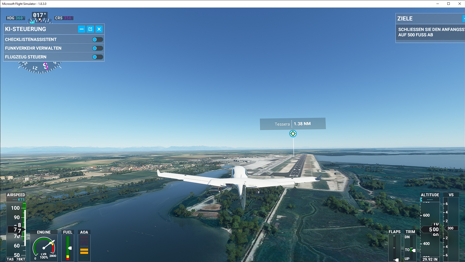

    Ich habe mal 2 Positionen bei der Brücke angeflogen, und eine Position dort, wo Du sagtest, das dort alles flach ist auf der anderen Landseite. Von weitem sieht es auch flach aus, es ist allgemein dort nicht viel los. Hast Du besondere Grafikeinstellungen, oder normal Niedrig, Mittel oder Hoch? Nicht das es ein spezieller NVIDIA Bug ist, aber Du schriebst ja, das vorher auch alles normal war. Ein wirklich seltsames Phänomen. :/
    Bei dem Bild mit der Brücke fallen die Autos in einem Bogen ins Wasser, und fahren dort weiter , umgekehrt fliegen sie vom Wasser die Brücke hoch. Da scheint es wohl tatsächlich einen Fehler zu geben, nur ist bei Dir ja die ganze Brücke unter Wasser.

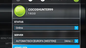

    Fliegst Du mit Internetverbindung ?

    Natürlich habe ich generell eine Internetverbindung. Bin sogar schon auf die Idee gekommen, auf verschiedene Servers zu wechseln von den schnellen europäischen, zu den langsamen asiatischen etc....

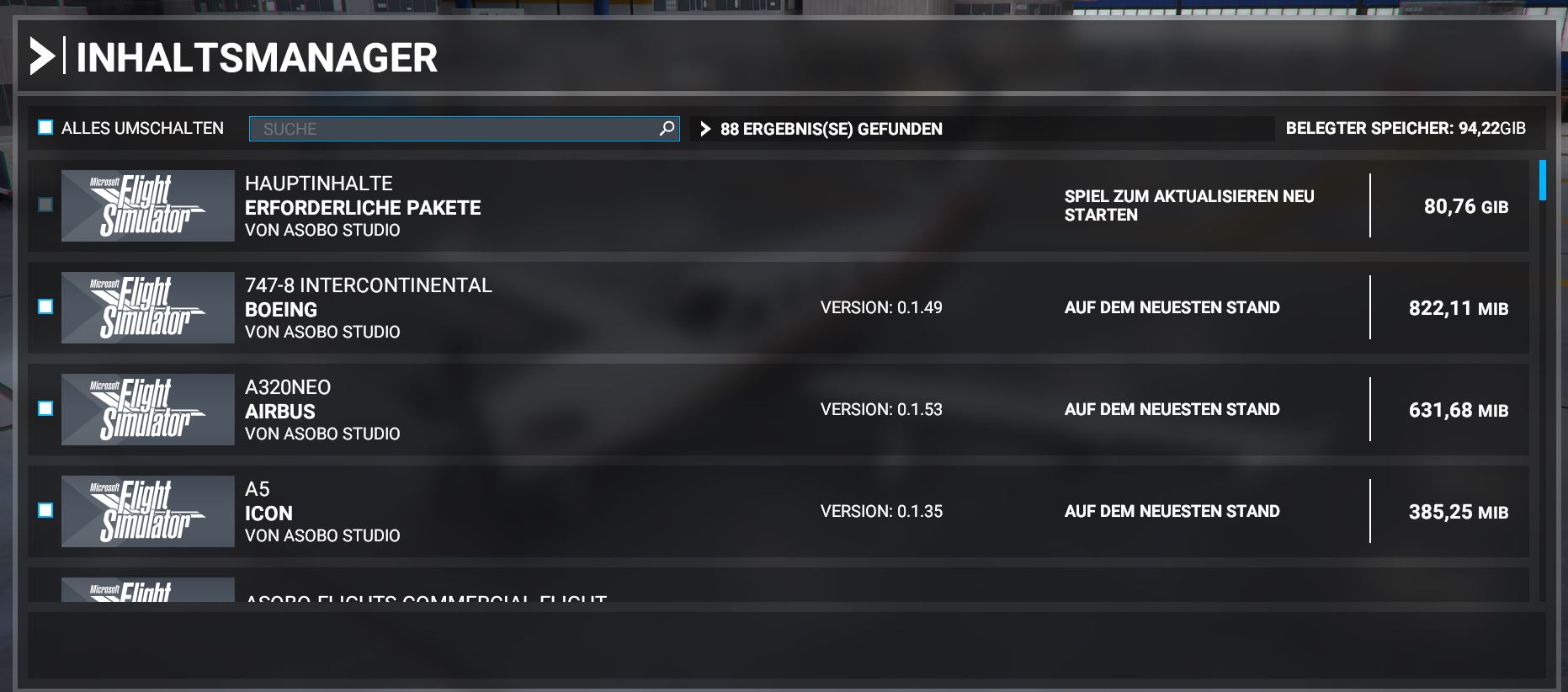

    Versuch Nr. 4 nun.... Hab inzwischen extern SSD komplett formatiert, sämtliche Caches, gelösch, sämtlich temporäre Dateien, gelöscht, AppData verzeichnisse mit Flightsim Infos gelöscht... Inzwischen 11.4 Stunden "gespielt" davon nicht mal 15 in der Luft.... :evil::evil::evil:

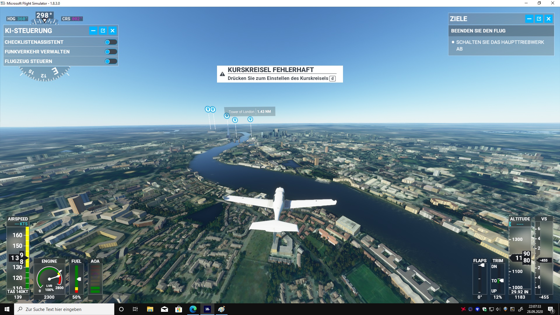

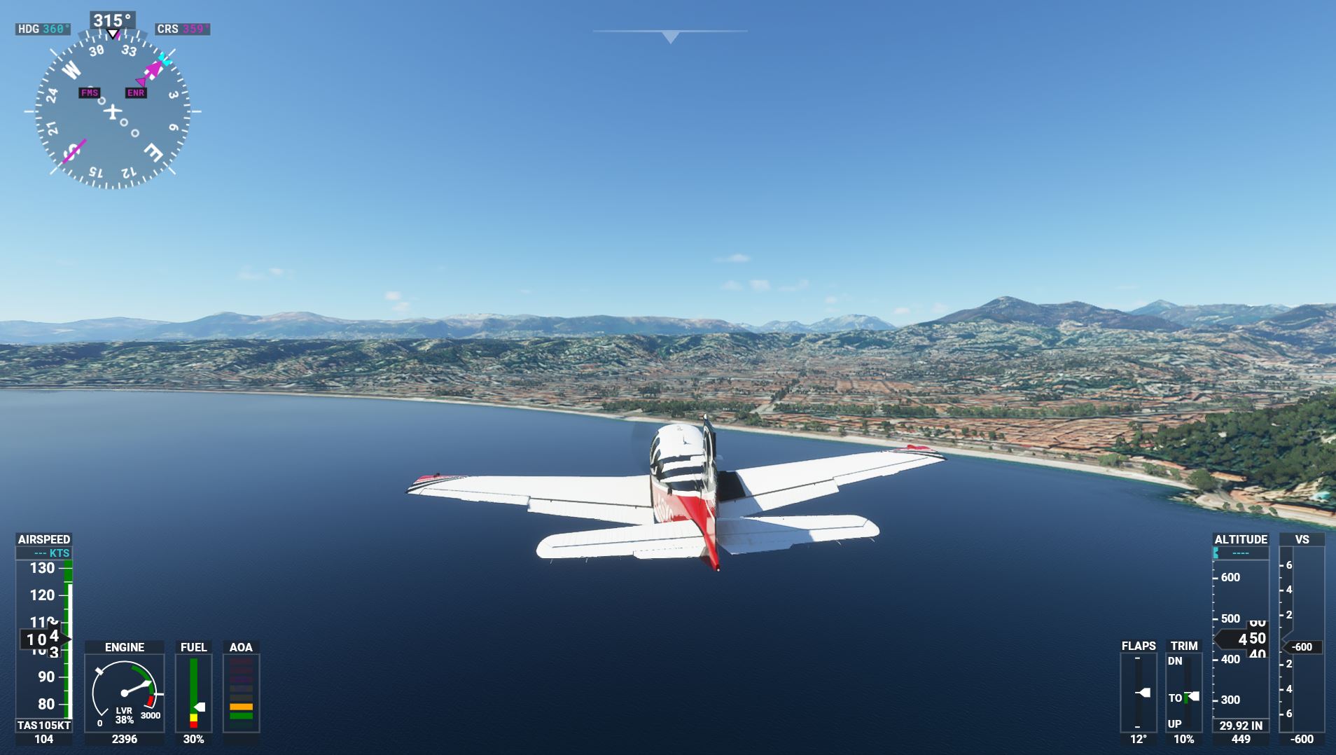

    Ich glaube, ich habe das Problem eingekreist. Ich bin auch einmal in London schnell auf eine Szenerie losgeflogen, habe ein Bild davon gemacht, und dann in Pausenstellung etwas gewartet, und nochmals ein Bild gemacht. irgendwas verhindert möglicherweise bei Dir das korrekte bzw. schnelle nachladen der Szenerie. Da es ja unmöglich ist, das der Fehler eim Flusi ist, sonst hätten es ja alle, muss ein HArdwareproblem vorliegen.
    Wie schnell ist deine Internetverbindung? Wie sieht die Grafik im Vergleich ohne Internetverbindung aus, also wenn der Simu Offline läuft.
    Wie sind deine Grafikeinstellungen, wieviel Speicher hat die GraKa , und kannst Du irgendwie die Geschwindigkeit der SSD testen, oder sie überprüfen? Was auch ein Versuch wäre, die Grafikkarte einmal kurz ausbauen, also aus Ihrem Steckplatz ziehen und wieder einstecken, damit die Kontakte richtig packen. Alle Kabel noch da, wo sie sein sollen, bzw, alles fest?
    So, das Beispielfoto beinahe vergessen. Das erste im schnellen Vorbeiflug, das zweite nach einer Pause, die gleiche Szene.
    Also auch bei mir tauchen solche platten Effekte auf, aber es wird nach einer Zeit nachgeladen. Vielleicht solltest Du auch einmal eine Szene anfliegen, und dann dort auf Pause gehen, und sehen, was mit der Grafik passiert. Ob es sich verbessert.

    Heureka, es hat geklappt! NAchdem ich nun die externe SSD-Festplatte nochmals formatiert hatte, den SteamLibrary Speicher gelöscht habe, auch auf c:/ Flightsim-Daten gefunden und gelöscht habe und zum 4. mal nochmals alles neu komplett installiert hatte, funktionierts endlich wieder !!! War das jetzt eine Sysiphus-Arbeit, aber danke an ALLE für eure Mithilfe und Mitwirkens.

    Quote from Cocos-Hunter
    Ich vermute mal im nachhinein das dieser der Übeltäter gewesen ist, - (deshalb hatte ich auch nach eigenen generierten Cache-Speicher gefragt) aber is jetzt auch schuppe - Hauptsache Fehler ist beseitigt und dein Sim funktioniert wieder. ;)
