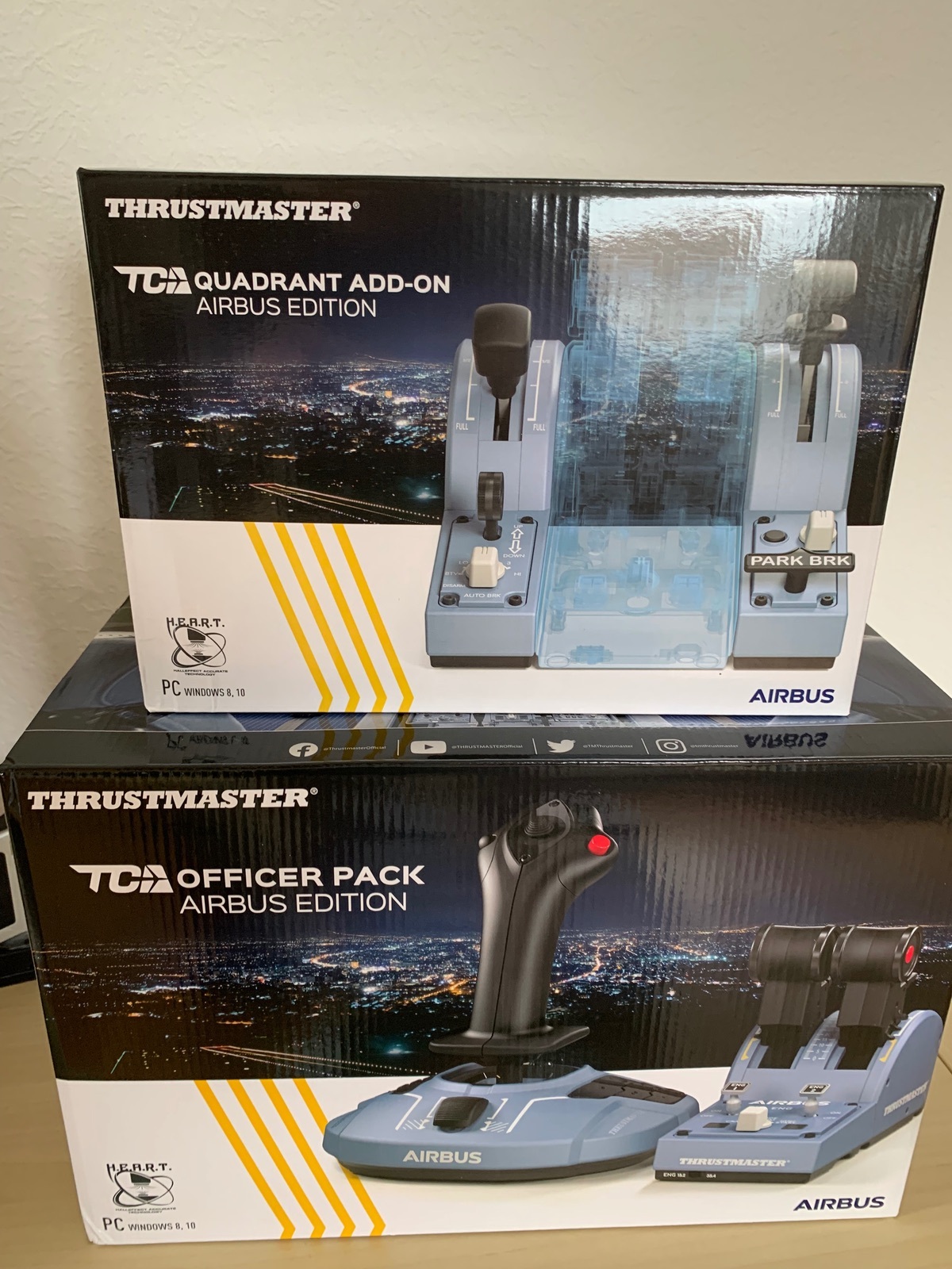

    Sieht gut aus... - da finde ich es fast schade, dass ich kein Busflieger bin... 8):P
    • September 4, 2021 at 5:40 PM
    Schade ist, dass das TCA Quadrant Add-On in Deutschland seit Monaten nicht verfügbar ist. Idealo.de gaukelt einem zwar vor, dass das demnächst bei diesem oder jenem Shop verfügbar ist. Wenn man dann dort aber konkret nachfragt, bekommt man die Aussage, dass das Produkt schon lange aus dem Sortiment genommen sei, da die Verfügbarkeit eben nicht gegeben ist. Und die wundern sich dann eher, dass die damit noch bei idealo.de auftauchen.
    Ich habe das Add-On letztlich via Ebay in Japan gekauft zu einem Preis, der ca. 100 EUR höher ist als der bei idealo.de ausgewiesene. (A) Ist der Angebotspreis einfach höher und (B) kommen noch 19% Einfuhrumsatzsteuer + ca. 15 EUR Kapitalbereitstellungsprovision von DHL drauf (weil sie es im Zollstandort Leipzig für einen verzollen müssen), die man auch nicht umgehen kann, da man vor DHL-Zustellung die offenen Beträge online beglichen haben muss.
    Die Einrichtung des TCA Quadrant Add-Ons war dann auch noch mal ein Abenteuer: Es hat mich einige Zeit gekostet, herauszufinden, wie man den gesamten Quadranten kalibriert. Für das zentrale Teil in der Mitte gibt es zwar eine Anleitung. Sobald man aber eben die beiden Zusatzteile für Spoilers und Flaps mit dranmontiert hat, ist erst mal guter Rat teuer, wie man die Spoiler- und die Flaps-Achse so kalibriert, dass man sie stufenweise fahren kann. In einem XP-Forum bin ich dann fündig geworden, wie's geht.
    Dann gab's noch einen Moment, wo ich das Ding fast eingepackt und reklamiert hätte, da der Engine Master Switch 1 im FS2020 nicht funktionierte, Nummer 2 hingegen tadellos. Mit dem Thrustmaster Control Panel konnte ich relativ schnell feststellen, dass der Schalter auf jeden Fall funktionierte. Warum also dann nicht im FS2020? Eine weitere Foren-Recherche brachte dann das ernüchternde Ergebnis, dass das World Update 5 das Problem ist. User weltweit klagten über genau das gleiche Problem. Glücklicherweise gibt's dafür einen Work-Around, aber ob der nach dem nächsten FS2020-Update noch funktioniert? 8o Ich habe jetzt jedenfalls den gesamten Nachmittag gebraucht, das Teil im FS2020 flügge zu machen. Ich hoffe, dass das im XP11 jetzt - mit der ganzen gewonnenen Erfahrung - schneller geht.

    Coole Sache, ich habe ja nur den Joystick davon. Bei dem musste ich aber die Totzone im FS 2020 etwas erhöhen, weil er bei mir die Neigung hat, manchmal etwas leicht zu flattern. Kann aber auch ein USB Problem sein ? Auch hatte ich ihn noch so eingestellt, das er nicht so heftig reagiert mit dem Seiten , und Querruder. Du musst mal schauen, ob es für den Joystick ev. eine neue Firmware gibt bei Thrustmaster.

    Danke für den Tipp, Udo. Ich sehe mich auf der Support Seite mal um.
    Für XP11 läuft jetzt auch fast alles. Den Ignition-Drehschalter habe ich noch nicht geschafft, in Bewegung zu versetzen. Da muss ich wohl auch mal eine Internet-Recherche für starten. Die Parkbremse hatte im Default-Zustand eine falsche Zuweisung, die musste ich auch erst mal korrigieren.
    Erstaunlicherweise habe ich nach einer ersten Platzrunde um EDDV herum das Gefühl, das Fliegen ganz neu erlernen zu müssen. Ich habe mich so noch gar nicht an die neue Hardware gewöhnt. Meine linke Hand kreist manchmal über dem Quadranten, als ob ich einfingerig Schreibmaschine tippe :D. Das ganze Ensemble macht aber echt Spaß.

    Habe ich vorhin erst gesehen, man kann den Joystick ja sogar am Tisch oder wo auch immer mit 2 M6 Schrauben festschrauben :)
