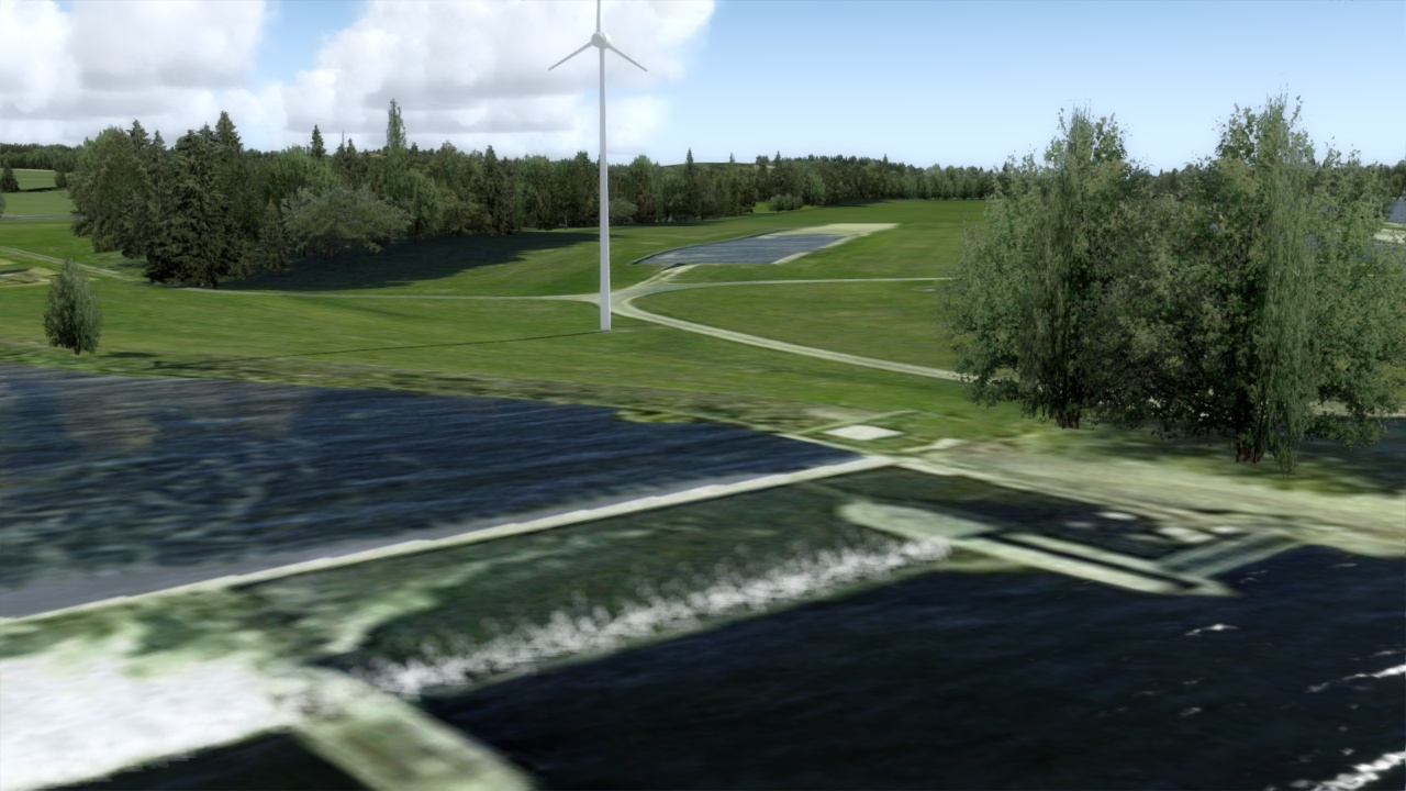

    Hab' da mal eine Frage bezüglich Effekte-Erstellung. Für mein aktuelles Projekt Hengsen-Opherdicke möchte ich einen Effekt erstellen und einbauen der aufwühlendes Wasser simuliert. Im konkreten Fall geht es um eine kleine Wehranlage, siehe Bild.
    Im Großen und Ganzen sieht das schon ganz gut aus, aber die Partikel scheinen zu grobkörning.Kennt sich jemand mit der Erstellung von Effekten aus?

    Das ist mein Wehr-Effekt in Hengsen. Mit welchen Werten bekomme ich einen feineren "Spray" hin:

    Habe Deine Effekte gerade getestet. Aber sie sind nicht so wie ich mir das vorstelle. Der Spray-Effekt geht nach oben, das soll er aber nicht. Zum Beispiel hier mein Effekt, kannst Du dir den mal anscheuen und sagen wie ich den Spray "feiner" kriege?

    Mit der Scale-Einstellung kannst Du die Größe der "Wölkchen" verändern. Ich habe mal folgendes versucht und es sieht nicht schlecht aus:
    X Scale Rate=0.10, 0.50
    Y Scale Rate=0.10, 0.50
    Z Scale Rate=0.00, 0.00
    • April 22, 2016 at 4:52 PM
    Das versuche ich sofort mal.
    • April 22, 2016 at 4:59 PM
    Kein Unterschied feststellbar, leider. Werd' später selber noch mal etwas rumexperimentiern. Aber hab' vielen herzlichen Dank für Deine Hilfestellung :)
