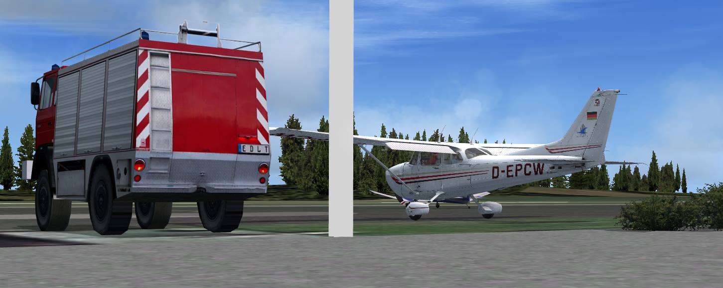

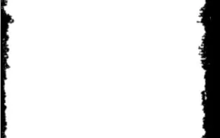

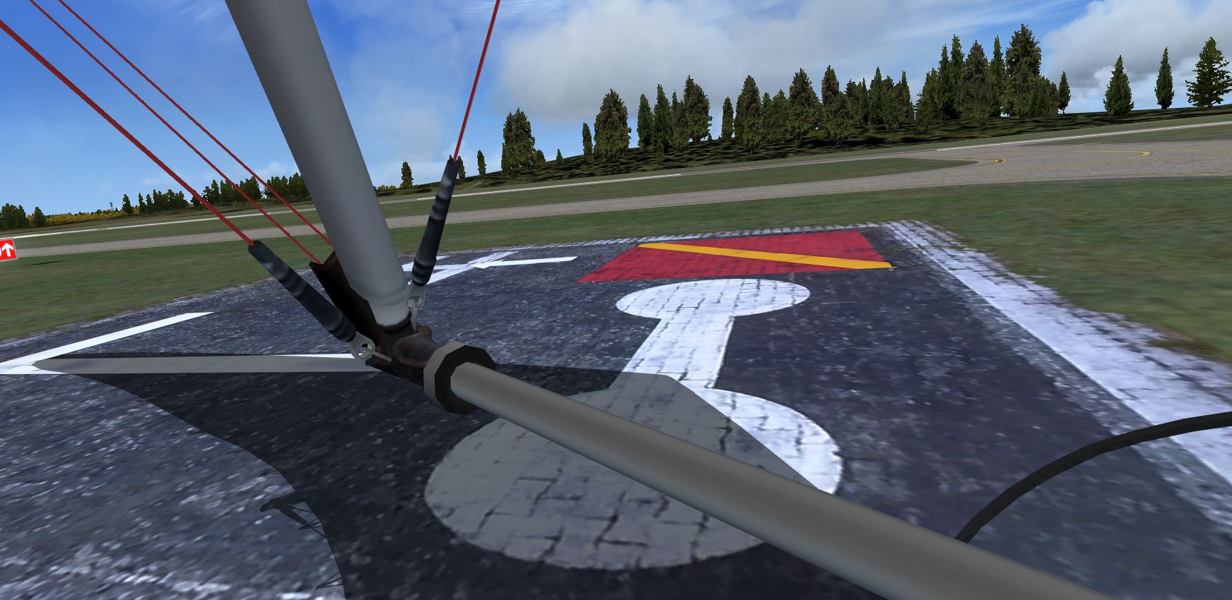

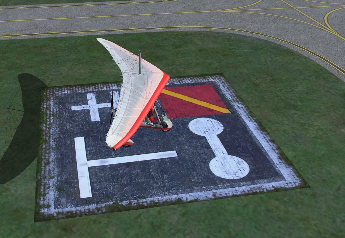

    Hallo zusammen,
    ich habe mir aus einem Photo in Photoshop mittels Alpha-Channel eine Textur für das Signalfeld eines Flughafens erstellt. Die PSD Datei habe ich dann mittels ImgTool in eine DXT3 dds Datei konvertiert. Der Alpha-Channel in der Preview vom ImgTool sah super aus (siehe Anhang 1). Im FSX wird die Transparenz aber nicht angewendet (siehe Anhang 2).
    Die Textur liegt auf einem simplen Polygon, welches ich in GMAX erstellt und mit einem Material erstellt habe (siehe Anhang 3)
    Was mache ich hier falsch?

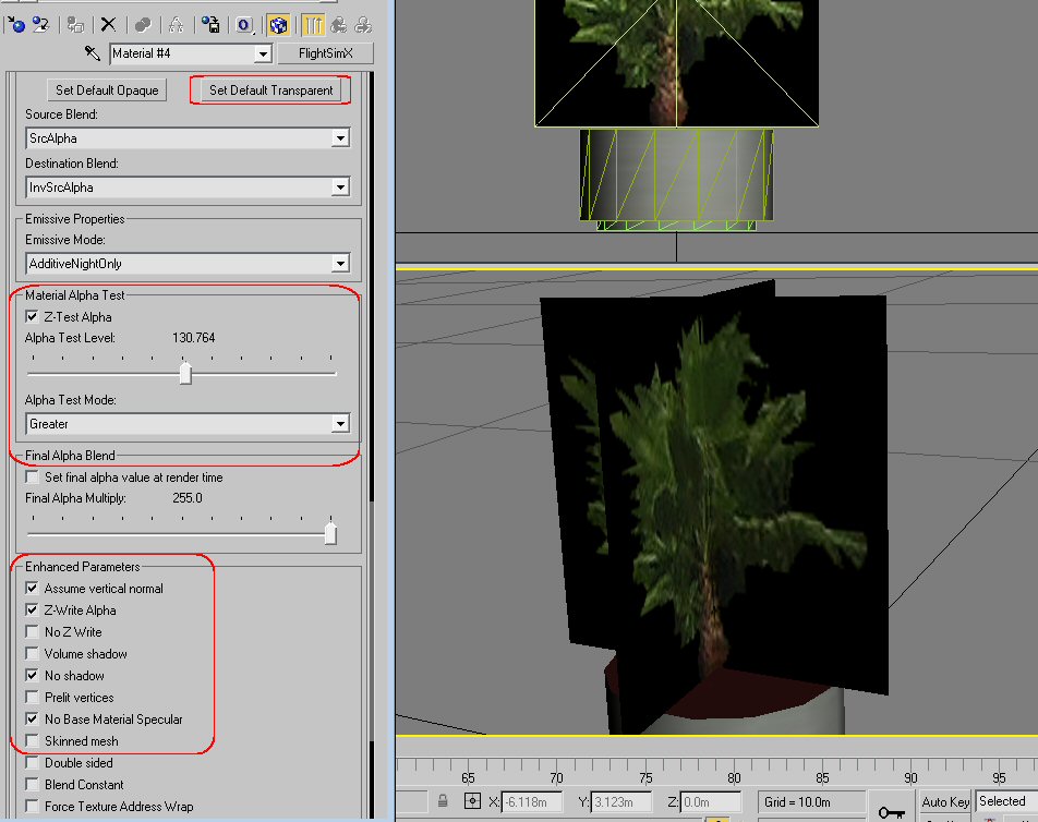

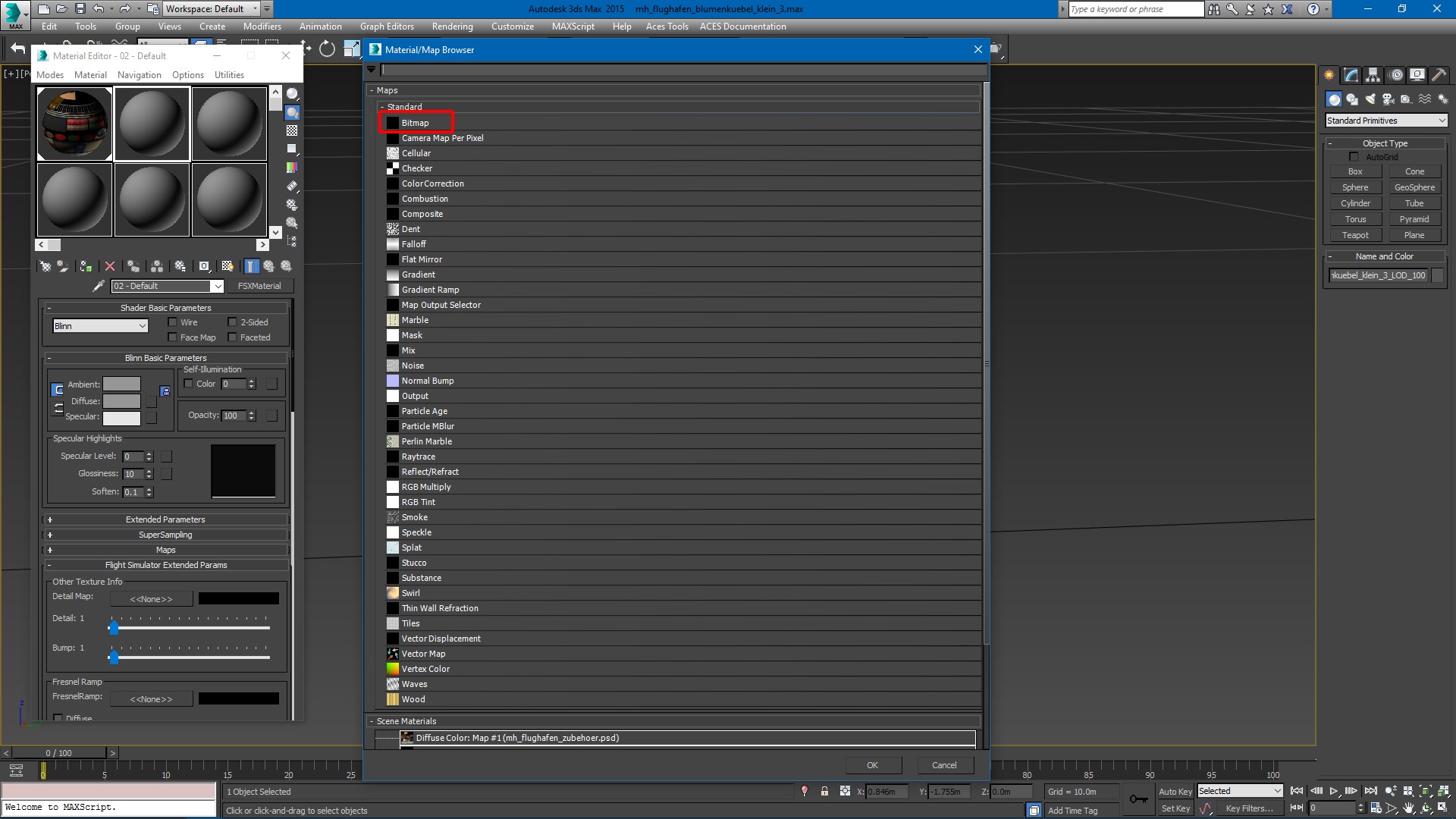

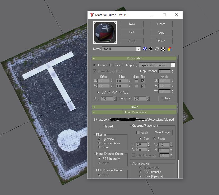

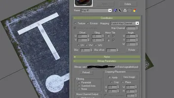

    • September 4, 2016 at 11:47 AM

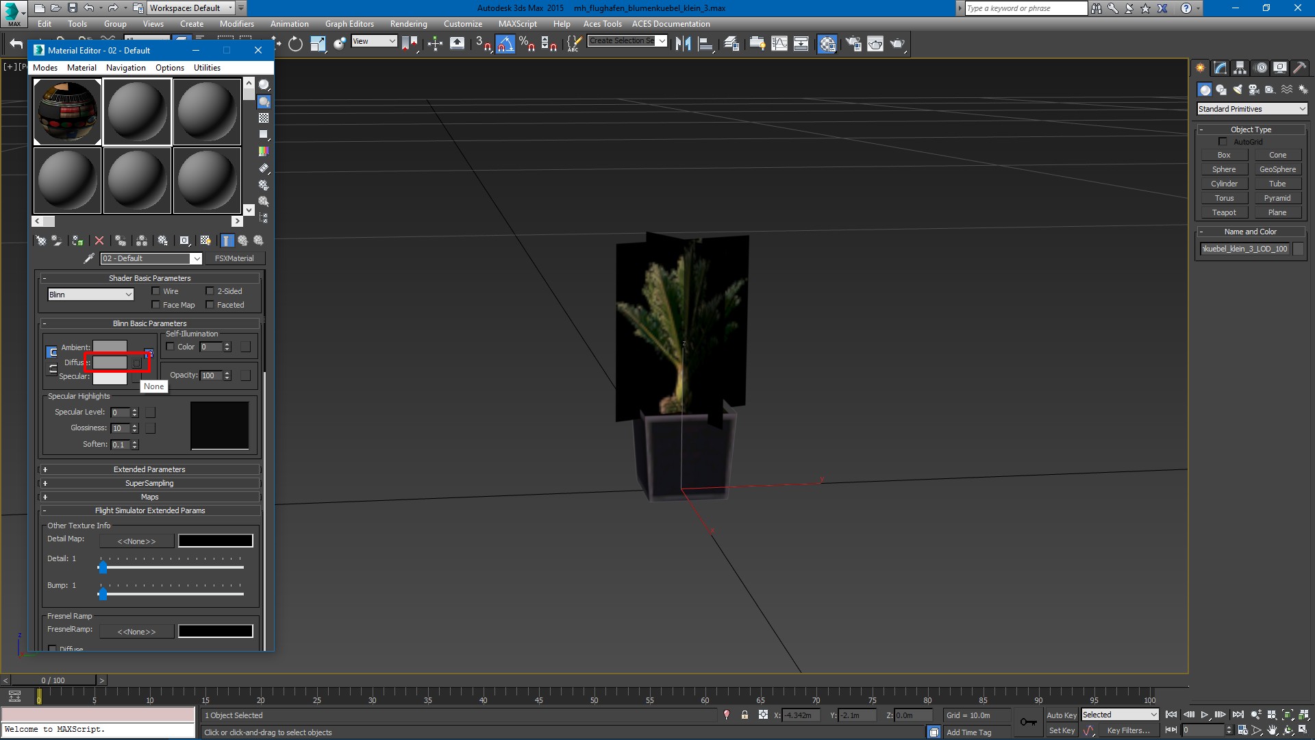

    Hallo.
    Das alleinige Einarbeiten des Alphakanals in die Textur reicht leider nicht :)

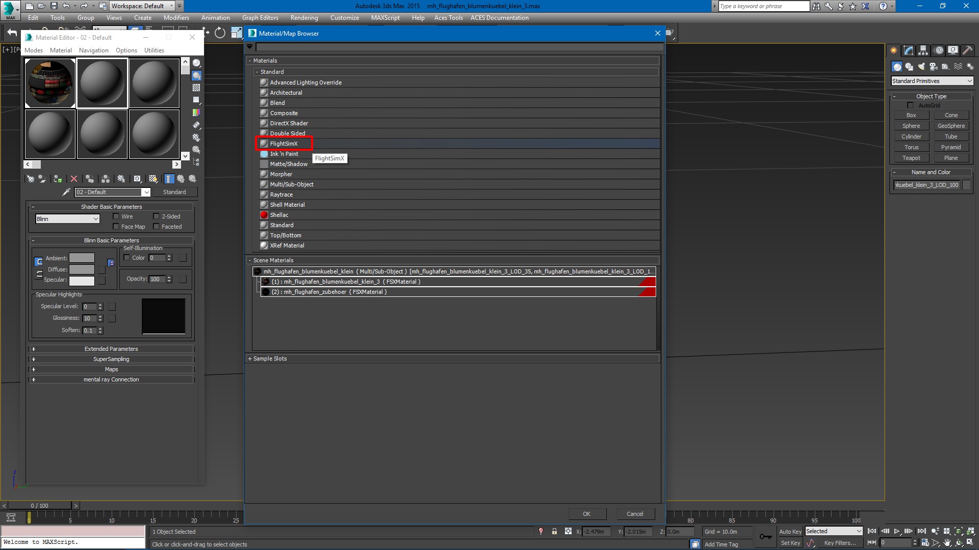

    Der FSX muss wissen, wie er mit dem Alphakanal umzugehen hat, und das stellt man in den Materialeinstellungen ein.
    Zunächst öffnest du wie gewohnt den Materialeditor und lädts in den ersten Slot den FSX-Shader, siehe Bilder 1 und 2:
    Bilder 1 und 2 : Von Standard-Shader zu FSX-Shader wechseln

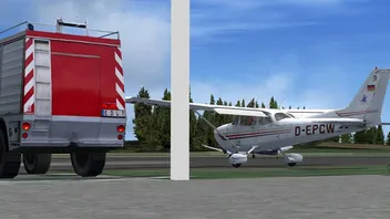

    Danach lädts du wie gewohnt im "Diffusen Kanal" deine Textur (die mit Alphakanal), siehe Bilder 3 und 4:
    Bilder 3 und 4: Über den "Difusen Kanal" die Textur laden

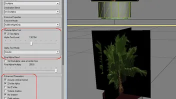

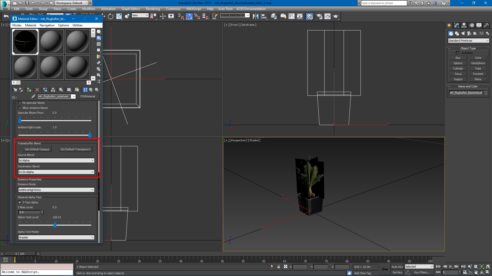

    Die alles entscheidende Einstellung, um den Alphakanal im Simulator sichbar zu machen, ist die Funktion "Framebuffer Blend". Dort klickst du einfach auf "Set default Transparent":
    Bild 5: Dem FSX mitteilen, was er mit den Informationen aus dem Alphakanal machen
    Das ist alles. Nun kannst du wie gewohnt deine Datei exportieren :)

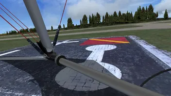

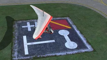

    Das Resultat sähe dann in etwa so aus:

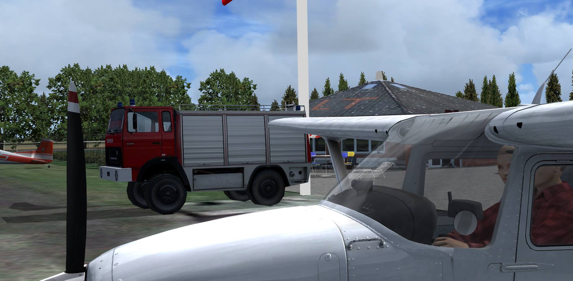

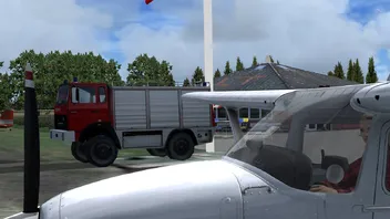

    • September 4, 2016 at 12:25 PM
    Hallo Christian,
    ganz herzlichen Dank für die ausführliche Hilfe dank der ich es jetzt hinbekommen habe :)
    Jetzt kann es losgehen :)

    • September 4, 2016 at 3:29 PM
    Hallo an alle,
    Nun da sollte man noch dazu fügen das man mit den Halb Transparent Alpha Chanel Z.B Pflanzen einen Alpha Chanel erstellt diese hacken,beachten sollte den hacken noch rein machen (Assume vertical normal ) nur bei Bäume oder Pflanzen @ Christian ist das so Korrekt !
    den Shadows ist auch klar sieht nix aus diese Kreuz Polygone wenn der Boden Schatten Aktiv ist , so erstelle ich meine ganze Objekte
