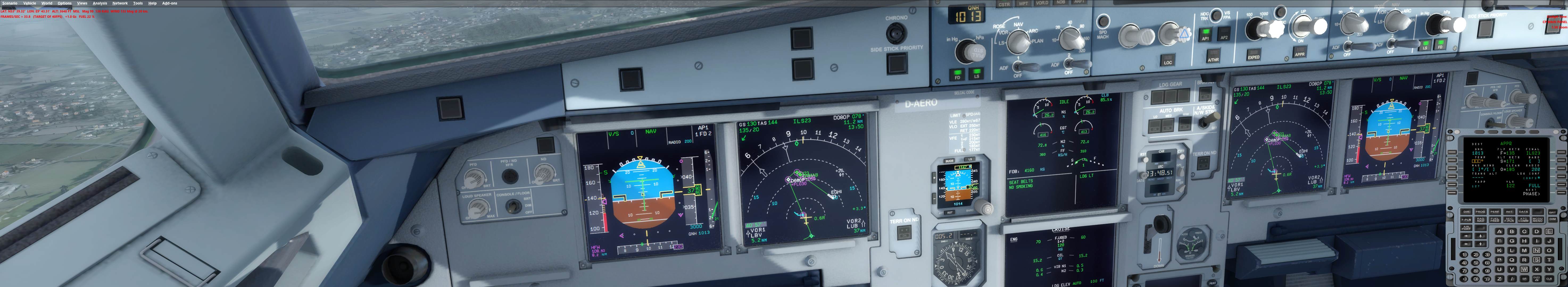

    Jo, hab ich, hatte wegen der Lesbarkeit ein wenig reingezoomt.
      • 513.25 kB
      • 5,894 × 1,080

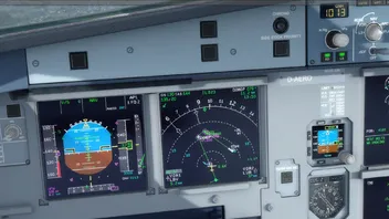

    Schade, man sieht das Panel des Autopiloten leider nicht...
  • boogie
    3,054
    532
    • November 16, 2016 at 12:17 PM
    • #23
    Nee, hatter leider zu sehr gezoomt, ich kann dir aber sagen was da stand:
    Speed, Heading und Altitude (3000ft) im Managed Mode, hatte nur manuell die Sinkrate erhöht, weil ich das Gefühl hatte, er würde sonst zu spät
    die 3000 Fuß erreichen.
    Was ich an dem Screenshot komisch finde, und ich habe nachgesehen, habe noch 2 davor, einen 1 Wegpunkt zurück und einen kurz nach Start des Descent,
    auf allen dreien sieht es so aus, als ob Autothrust aus wäre!?
    Ich kann mich nicht daran erinnern, den ausgeschaltet zu haben, wieso auch?
    Auch das Flugverhalten hatte keinen Hinweis darauf, im Gegenteil, ich hatte eher nach dem letzten Screenshot damit zu kämpfen, weil er für den letzten Turn etwas zu schnell war.
    Das einzige, was ich mir noch vorstellen kann, dass da was passiert ist, weil ich ja einen alten Speicherstand (kurz vor Descent) geladen hatte, und mein Schubregler "irgendwo" stand,
    aber wie gesagt, in meiner Erinnerung war vom Triebwerk her alles normal.
    • November 16, 2016 at 12:21 PM
    • #24
    Autothrust war definitiv aus, ja. Schau einfach mal, wie es beim nächsten Flug klappt.
  • a330driver
    190
    34
    Martin
    • November 16, 2016 at 12:52 PM
    • #25
    Danke für den Screenshot! Leider bleibt das Ganze sehr mysteriös. Denn der aktive Waypoint auf dem ND (obere rechte Ecke) ist dieser Downwind Waypoint also einfach gerade aus, in NAV, wie im PFD oben angezeigt. Der APP Button ist auch nicht aktiviert, daher war meine Vermutung falsch, der Localizer wird verfrüht angeflogen. Muss wohl ein Softwarefehler sein. Vieles funktioniert dann doch nicht "wie im Prospekt".
    Auto Thrust ist scheinbar deaktiviert. Auf dem Panel (FCU) ist der Button nicht aktiv, im PFD ist oben links kein Thrustmode angezeigt.
    Beste Grüße, Martin
