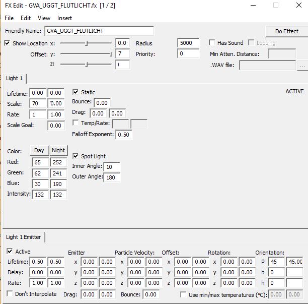

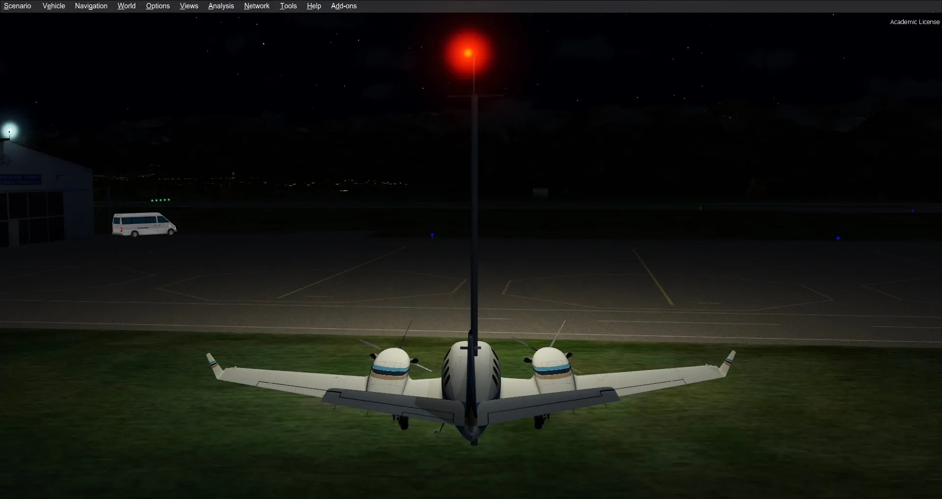

    Habe mich jetzt mal an den dynamischen Lichtern versucht. Sieht ganz ok aus, allerdings war es eine riesige Pfrimelei. Wenn jemand da einen guten Workflow hat, immer her damit :)
    • October 27, 2017 at 3:11 PM
    • #25
    Bist Du sicher, dass dies Dynamic Lights sind?
    Hier mal paar Erläuterungen
    1. Effekterstellung
    - Der Licht Typ ist 28 ! Generell
    - Der Abstrahlwinkel ist Lampenabhängig. Rundstrahler wäre 90 Grad bezogen auf den Ground
    - Der Farbbeginn ist entweder 0 oder schon eine Ausgangsfarbe die dynamisch zum Endzustand wechselt
    - Farbende ist die Wunschfarbe und Luminanz
    - Falloff bestimmt die Zeit bis zum Endzustandes des Lichtes. Tücke, wird der Radius nicht erreicht Falloff erhöhen damit der Effekt nicht abgebrochen wird
    - Inner Cone. Kern des Strahlers und hellster Bereich im Metern
    -Outer Cone . Maximale Außenhülle in Metern ,dynamisch dunkler als innen
    Bei Dir sehe ich keine Conen, weshalb ich nachfrage ob das tatsächlich dynamische Lichter sind
    Weitere Tücken.
    Überlappende dynamische Lichter führen mit hohem AA zu rapidem Frameabfall weil aus 4xSSAA plötzlich der 16 Fache Aufwand wird.
    Das macht fast jede Payware falsch, was ich deutlich bei drei Monitoren merke und bei einem weniger. Das geht bis zur Unspielbarkeit von 8 Frames.
    P3D Bug
    Es kann passieren , dass das Licht überstrahlt und die Frames im Keller sind. Drehung mit dem Cooliehat um 360 Grad 1 bis 2x beseitigt das Problem. Sichtbar in GPUZ. Kann auch ein Nvidia Bug sein.
    Einbindung über MCX wie ein normaler Effekt
    Nicht den Lampenkopf nehmen sondern unter weiteren Lichtern.
    Mist bild hat einen Fehler, das zweite Mal Abstrahlwinkel ist die Skalierung. Sorry;(
    Hier noch mal der Bildunterschied zwische Dynamic und normal in Rhodos
    Normal
    Dynamisch
    Hoffe das hilft erst mal.;)

    Vielen Dank für die Erklärung, Rainer.:thumbup:
    Gruß Mike
    • October 27, 2017 at 10:31 PM
    • #27
    Hallo Rainer,
    danke für die Erläuterungen... Wusste garnicht, dass es auch noch nicht-dynamische Lichter gibt. Aber das Flugzeug auf dem Apron ist hell erleuchtet, also gehe ich schon mal davon aus.
    Den Framerateabfall habe ich auch deutlich gespürt und das sogar mit der Turbine Duke. Aber ehrlich gesagt finde ich es fast unmöglich, die Beleuchtung sauber zu planen. Das visualfxtool hat auch so seine Macken und ist alles andere als eingängig. Ich kann kaum sehen, wo das Licht denn herkommt. Diese rote Achse verschwindet nach Belieben. Dazu kommt noch, dass Effekte bei mir ja irgendwie nicht richtig platziert werden (Hatten wir ja mal in einem anderen Topic). Aus all den Gründen finde ich es schon sehr schwer, die Lichter genau auszurichten. Vielleicht bastelt ja mal wieder jemand ein tolles Tool...
    Dass man die Lichtkegel nicht sieht, hat mich auch gewundert. Aber bei dir auch dem Bild sehe ich die ja auch nicht oder verpasse ich was?

    Also ich sehe deutlich zwei Lichtkegel pro Lampe im unteren Bild von mir
    Und die Unterschiede zwischen oben und unten sieht man auch.
    Und ja die Standard Lights sind nach wie vor Typ 19.
    Ich fürchte aber die Unsitte jedes Licht dynamisch und damit belastend zu machen wird um sich greifen, koste es an Frames was es wolle.
    Wie hast Du Deine gemacht, die Lampen haben ja gar keinen Kontakt zu den Lichtern und die Lichtkegel sind nicht abgegrenzt bezogen auf die Lampen.
    Edited 2 times, last by simmershome (October 27, 2017 at 11:48 PM).

    Ich kopple die Effekte generell an das Lampenmodell, sonst bekommt man die Natürlichkeit nicht hin. Pitch macht sich natürlich nur bemerkbar, wenn der Effekt auch eine ausreichende Höhe hat.
    Der Lichtkegel hat immer eine innere Cone und eine äußere Cone, wenn die innere Cone so groß ist sieht man natürlich die Unterschiede nicht und bekommt schwammiges Licht. Fange mal mit 0.5 an und dann maximal bis 3.
