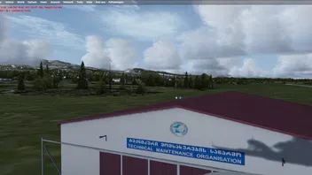

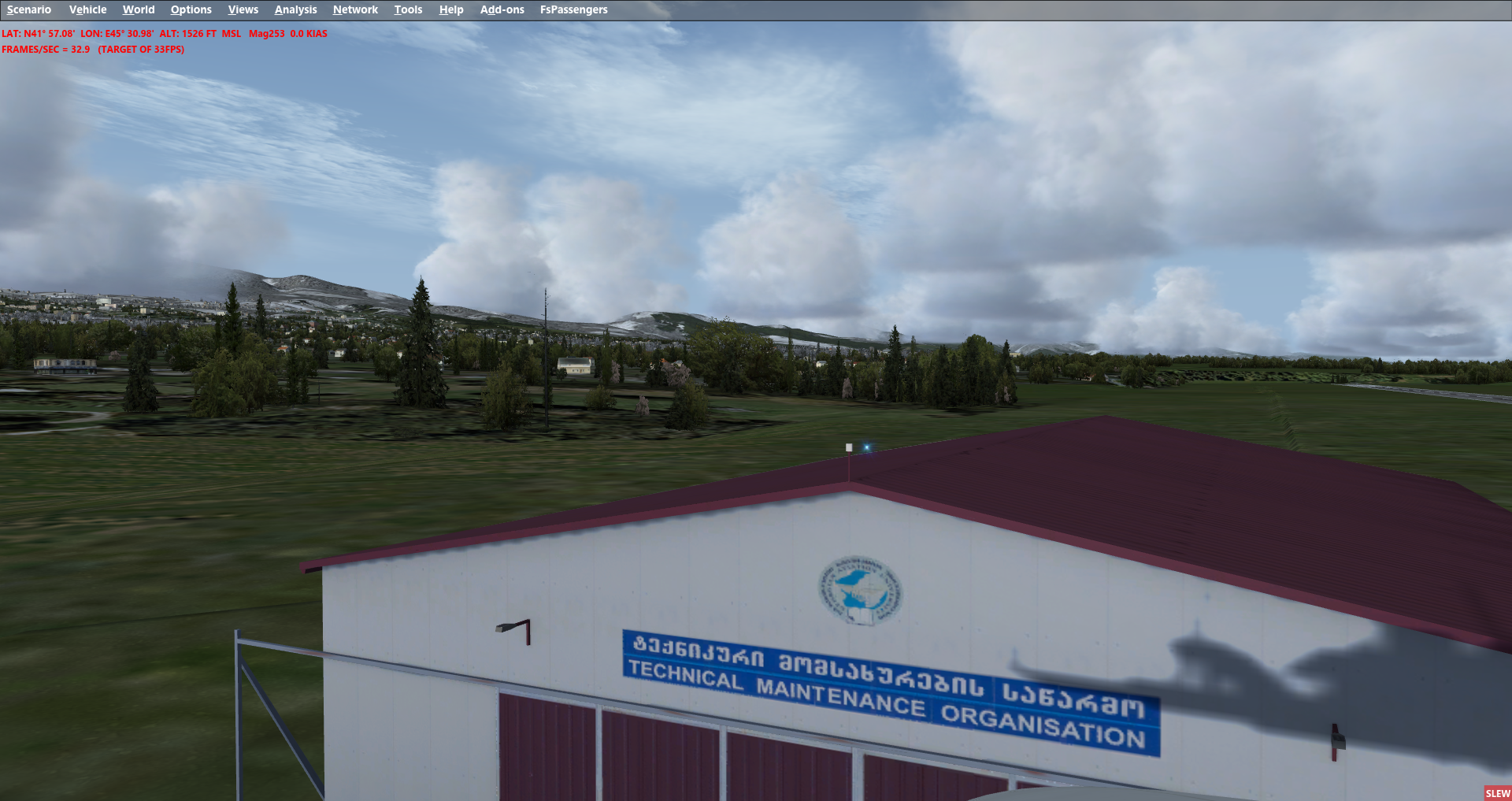

    Hallo zusammen,
    wer von euch hat Erfahrungen mit Effekten? Ich habe ein paar Probleme mit der Platzierung. Ich füge den Effekt im ModelConverterX hinzu an die passende Stelle:
    Im Simulator sieht das ganze dann so aus:
    Eine leichte Verschiebung also. Beim Kaminrauch in Mestia hatte ich noch eine viel größere Abweichung, nur mit viel manueller Probiererei landete der Rauch am Ende an der richtigen Stelle.
    Gibt es hier irgendwas, was ich übersehe?

    • March 11, 2017 at 11:36 PM
    Ich glaube, um so höher dein Effekt über dem Meeresspiegel liegt, um so höher ist die Abweichung.
    Aus diesem Grund, platziere ich Effekte mit Whisplacer (http://lc0277.gratisim.fr/whisplacer.html) einzeln.
    Dort werden die Effekte wie 3D-Objekte platziert und man kann eine eigene BGL für Effekte erzeugen/compilieren.
    Gruß Mike
    • March 13, 2017 at 12:01 PM
    Ist ja auch ein komisches Feature dann, wenn das selbst bei so kleinen Objekten und Entfernungen (beim Hangar sind es 15m vom Zentrum des Objektes) nicht mehr funktioniert. Bei FSDeveloper habe ich jetzt gelesen, dass man es wohl beheben kann, wenn der Effekt im Zentrum des Objektes liegt. Also muss ich mal versuchen, das kleine Lämpchen als separates Objekt einzufügen und dann den Effekt dort zu platzieren.
    Ansonsten schaue ich mir Whisplacer nochmal an. Bin der Meinung, dass ich das vor einiger Zeit mal installiert hatte, aber in P3D nicht vernünftig lief.

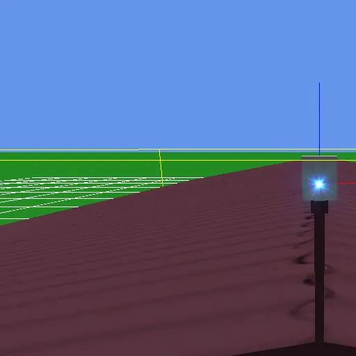

    • March 15, 2017 at 9:36 AM
    Also ich habe ja nun schon jede Menge Effekte gebaut.
    Du musst im Modelconverter alle drei Koordinaten genau platzieren. Dann passt da auch. Wenn Du im MCX ein Viereck wie im ersten Bild siehst, stimmt das UV Map nicht. Sollte das der Lampenschirm sein, dann darf der Effekt im Inneren keinerlei Kontakt mit dem Modell haben, sonst wird es verfälscht. Ich nehme deswegen im Inneren generell Nachttexturen ( reine Farbe als Texture)) und setze den Effekt über die Lampe mit entsprechend großem Radius. Das ergibt erstens eine bessere Sichtbarkeit aus der Entfernung und zweitens eine realistische Aura. Im Inneren "glüht" es praktisch und außen herum strahlt der Effekt realistischer. Effekte im Inneren , speziell hinter transparenten Texturen in einem Objekt das kleiner ist als der Effektradius haben mich noch nie befriedigt. Sieht regelmäßig Sch*** aus.
    Bein einem solchen wie oben platzierst Du den zunächst in der Turmspitze innerhalb und schaust Die das von allen Seiten an (am Besten in der Gitteransicht). Alles ok? Dann nur noch die Z-Achse nach oben verändern.
    Driftet es ab, liegt es in der Regel daran, dass der Effekt wie oben erwähnt Kontakt mit dem Modell hat. Das mag der Sim nicht und rendert falsch. Also den Effekt in alle drei Koordinaten leicht außerhalb des Modelles setzen.

    • March 15, 2017 at 10:25 AM
    Quote from Bushpilot
    Damit wir nicht aneinander vorbei reden...
    Hallo Mike,
    danke für deine Ausführungen. Ich schau mir das mal in Ruhe an, wenn ich Zeit habe und melde mich dann nochmal...
    Quote from simmershome
    Hallo Rainer,
    das glaube ich eben so nicht. In dem Beispiel oben habe ich nicht auf Optik geachtet, sondern lediglich auf die Platzierung. Im MCX ist der Effekt genau in der Mitte der Lampe platziert. Ich würde erwarten, dass dort der Effekt dann auch im Flugsimulator ist, er ist aber ca. 20 cm oder mehr versetzt. Beim Kaminrauch in Mestia hatte ich mehrere Meter Abweichung vom Kamin. Auch im Beispiel von Mike sieht man ja ganz offensichtlich, dass andere Parameter mitentscheidend sind.
    Wenn das bei dir immer reibungslos klappt, machst du irgendwas noch anders, bewusst oder unbewusst. Aber die einfache Koordinateneingabe reicht scheinbar nicht aus.
