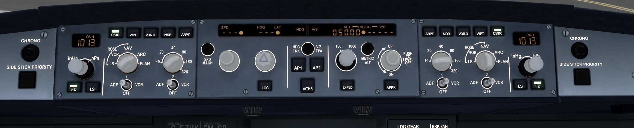

    boogie Ich habe noch einige Detailfragen: Kann man sich beim FSLabs auf Prepar3d eine Ansicht "basteln", also zB PFD, ND, FCU und MCDU? Oder muss man die Blickperspektiven des Programms übernehmen?
    Könntest Du mir evtl. einen Screenshot schicken, auf dem man PFD und ND sowie FCU gut erkennen kann - also PFD und ND möglichst groß und die FCU so, dass sie bedienbar ist?
    Oder kann man generell Displays (PFD, ND) separat in 2D auf einem zweiten Screen ausgeben?
    Vielen Dank im voraus für die Mühe!

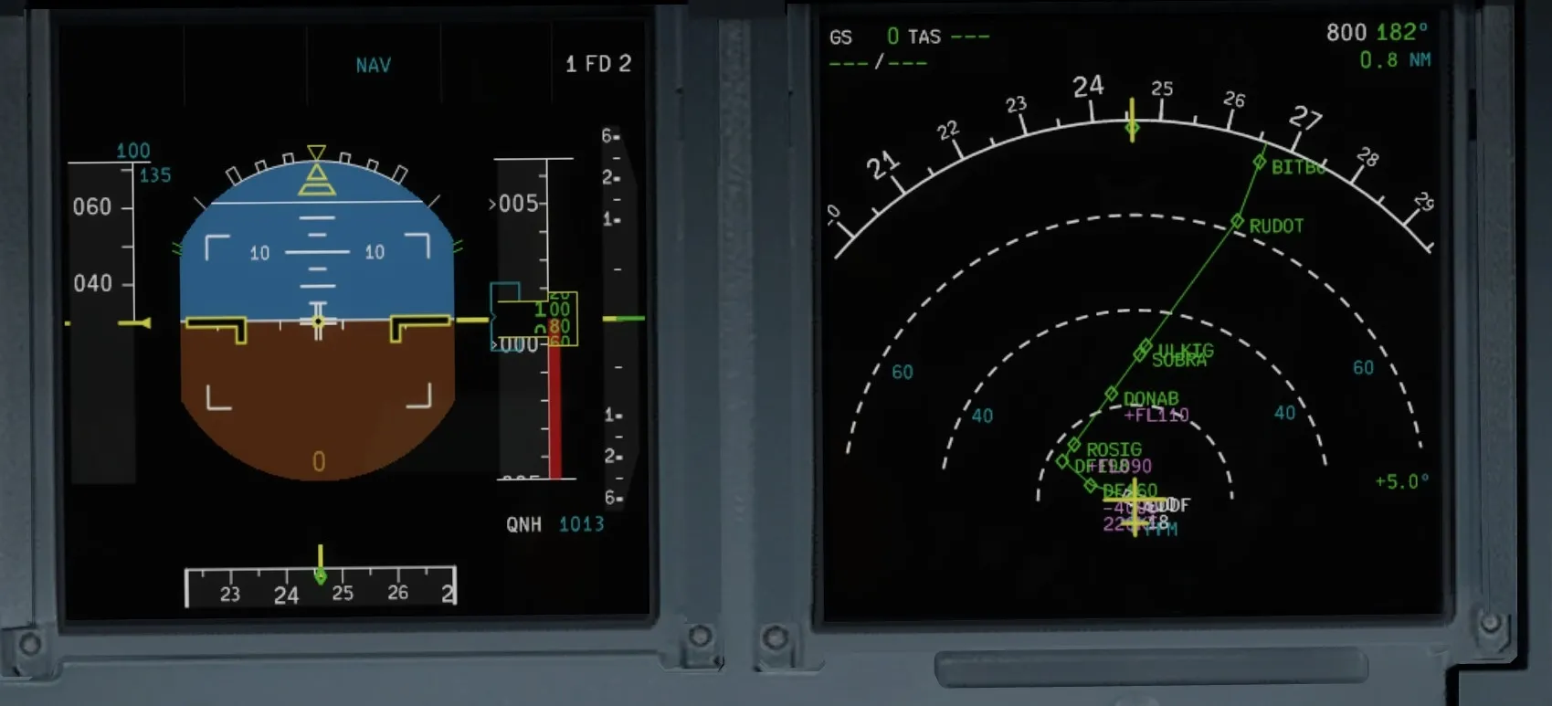

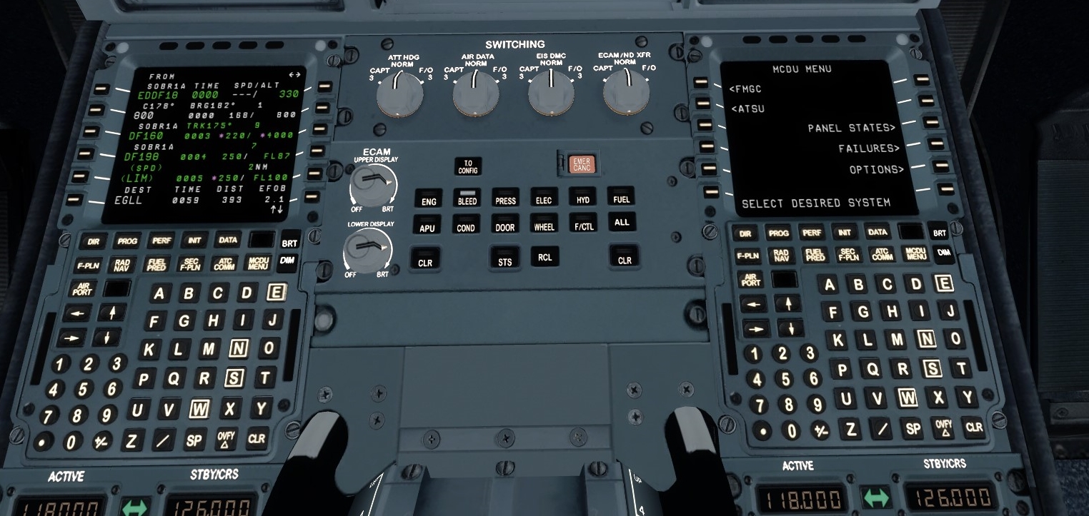

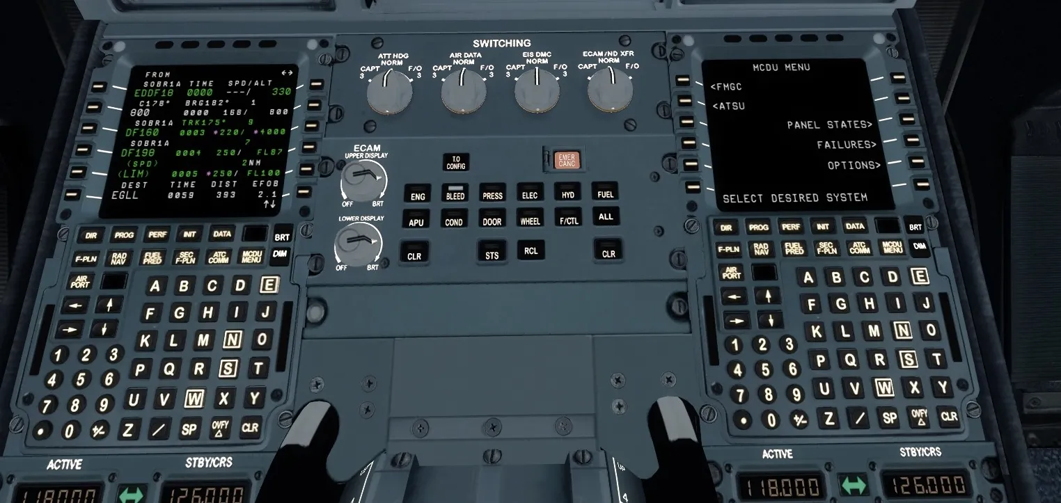

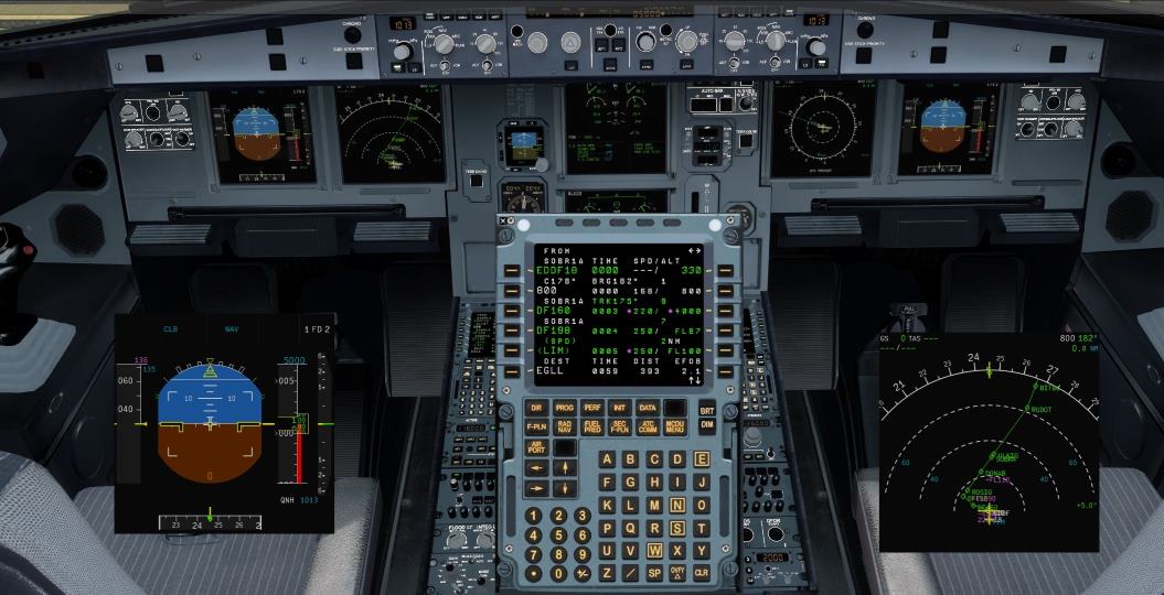

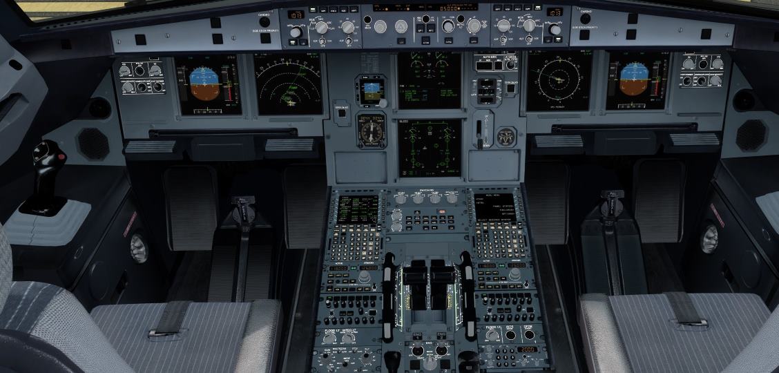

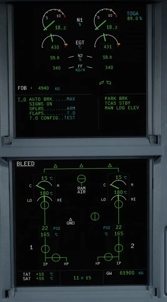

    • October 25, 2017 at 8:30 PM
    So, hier ein paar Screens ohne Kommentar, auf dem letzten Bild sieht man ein paar Popup-Fenster

    • October 26, 2017 at 10:43 AM
    boogie Vielen herzlichen Dank für die tollen Screenshots! Das ist genau das, was ich gesucht habe!
    Zu dem letzten Bild: Kann man die PopUps beliebig vergrößern/verkleinern? Und könnte man die FCU noch oben quer drüber legen (vielleicht nicht ganz so groß wie in Bild 4) Sprich: Kann man sich einen Screen nur mit PopUps, ohne das restliche Cockpit im Hintergrund bauen?
    Und zu den Bildern: Auf was für einem Display lässt Du das Laufen? Normal FullHD oder sind das breitere Versionen (2560x1080)? Wie ist das generell, sollte man eher ein breiteres Display oder zwei separate Monitore nutzen?
  • boogie
    3,054
    532
    • October 26, 2017 at 11:00 AM
    nabla Die Popups kann man mit der Maus zoomen, oder aber von vorn herein in einer Konfig-Datei in der Größe ändern.
    Dieser Screen mit Popups und FCU sollte auf einem 2. Screen möglich sein.
    Was die Bilder angeht, die habe ich etwas geschnitten, damit nur das wesentliche drauf ist.
    Ich fahre den Sim über drei FullHD 27"-Monitore verteilt, mit Berücksichtigung des Monitorrandes komme ich da auf eine Auflösung von 5894x1080.Was man aber am Besten macht, lässt sich pauschal nicht sagen, alles hat Vor- und Nachteile. Ich habe selbst schon überlegt, ob ich doch auf einen Monitor wechsele, um die anderen für Tools zur Verfügung zu haben, ohne dass ich den Task switchen muss. Andererseits möchte ich das Breitbild nicht mehr missen, was die Immersion angeht. Für deinen Fall wäre es wohl besser, den "normalen" Sim auf einem Monitor laufen zu lassen und die speziell erzeugte Ansicht mit den Popups/FCU auf einem anderen. Aber wie gesagt, das ist auch ein wenig Geschmacksache.
