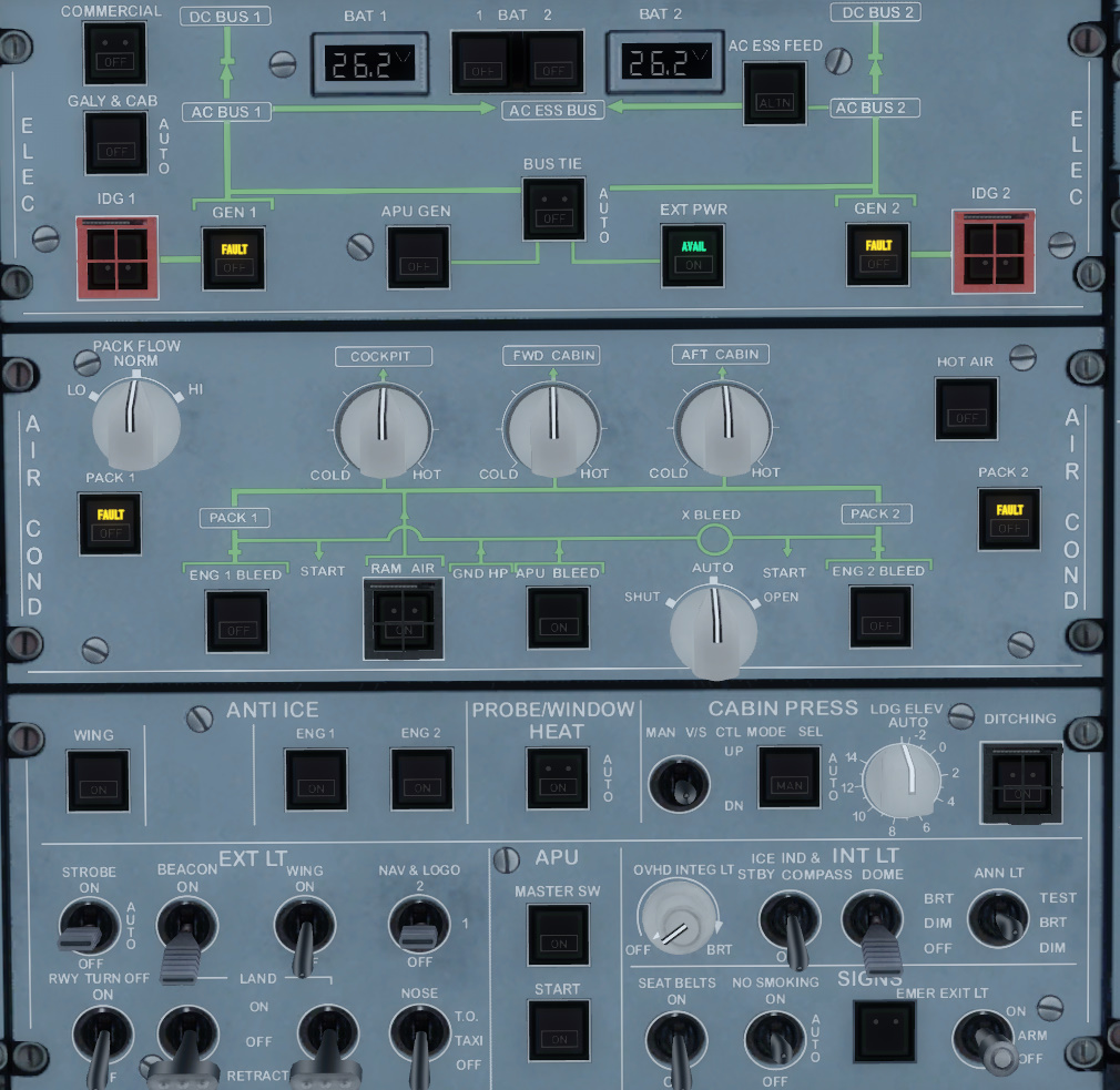

    nun wenn GPU 1 aktiv ist und Jetway 2 geschaltet ist laufen in dieser Kostellation die Batterien leer - bedeutet in dem Fall nützt die State "GPU on" nichts.
    Da scheint aber ein GSX-Softwarefehler vorzuliegen wenn man der Info aus dem Labs-Forum glauben schenkt.
    Komm, probier doch einfach mal folgendes:
    APU/GPU1 auf Avail setzen
    GPU2 auf On setzen
    State Panel abspeichern
    Airport wechseln
    zuvor gespeicherte State Panel laden
    Und das muss szenerieunabhängig funktionieren,- gibbet doch net... ;)

    Also ich richte diese Einstellungen von Hand im Overheadpanel ein, lass die entsprechenden Ground-Power-Units anschliessen (halt so wie ich es als Ausgangssituation haben möchte), - dann speichere ich diese Situation/Konstellation als neue (eigene) Panel-State ab.

    da muss ich passen. Wenn ich das OVHD Panel aufrufen, steht der Button auf AVAIL.
    GPU2, wo ist das? Ich verstehe von immer mehr immer weniger.:(

    • September 27, 2018 at 7:49 PM
    Das ist da OVHD Panel beim FSLabs. Wo muss da jetzt was geschaltet werden?
