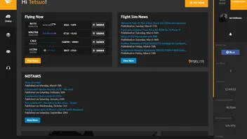

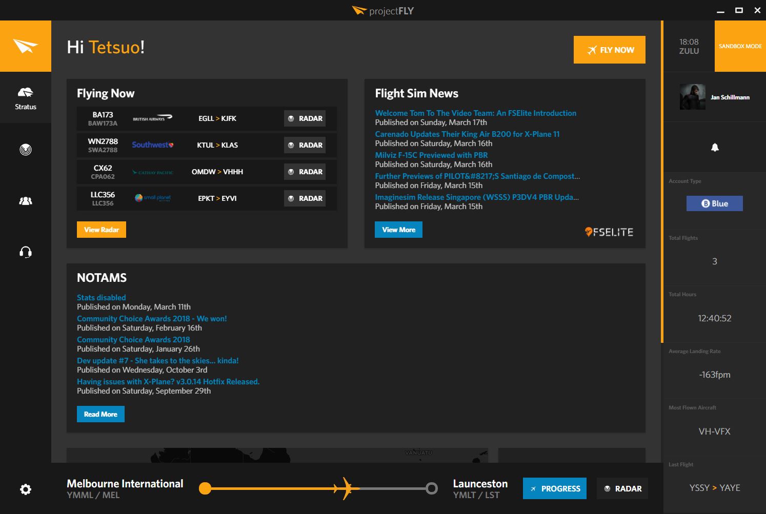

    projectfly:
    PRojectfly wiederum wählt einen etwas anderen Ansatz. Es schein eine geschlossene Community zu sein. Teilen nach außen wie bei fshub scheint nicht möglich. In der alten Oberfläche ging das. Es ist webbasierend, benötigt aber gleichzeitig einen Client auf dem Rechner, der loggt. Momentan befindet sich das Programm noch in der open beta. Später wird es auch ein Bezahlmodell enthalten. Preise habe ich noch nicht gefunden

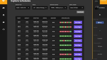

    Der für mich große vorteil liegt in der Planung. Man kann sich reale Abflüge suchen und dann daraus eine Flugbuchung erstellen
    Diese Buchung wird dann an dispatch weitergegeben, wobei es drei Möglichkeiten gibt. Die Routenerstellung über Simbrief, wenn man dort einen Account hat. Desweiterne kann man einen Flugplan (.pln) importieren und als letzte Möglichkeit kann man die Route auch über copy&paste einfügen.
    Da ich Simbrief nutze erstelle ich den Flugplan in simbrief und importiere dann den Flugplan in projectFLY.
    Zusätzlich kann man sich auch eine Flugzeugflotte erstellen und eine Homebase angeben.
    Zusätzlich gibt es noch ein paar achievements, passport, verknüpfung mit Discord, Spotify, twitter und twitch.
