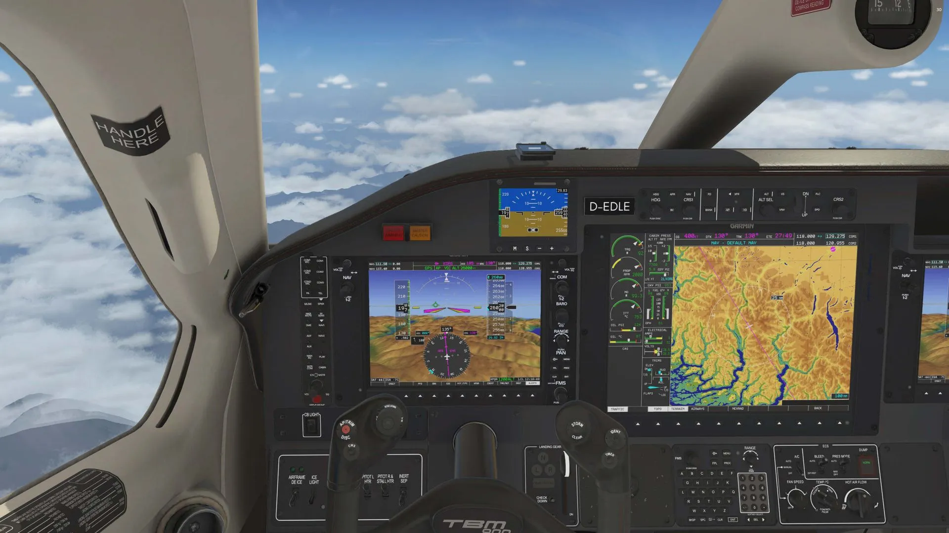

    Von Bella Coola nach Orcas Island mit 108 Ktn Rückenwind mit einer Geschwindigkeit von 400 Kts in FL260. :)

    Ja, der Rückenwind ist Dein Verbündeter... - ich mache mir die Wind-Layer in XP11 auch gerne zu eigen wenn ich mit den kleinen Einmots auf Langstrecke unterwegs bin. Allerdings fliege ich damit nicht so hoch und halte den Wind bei ca. 30 kts in FL095... - ist realistischer und vor allem über den Gebirgen gesünder weil der XP11 ja sogar Lee-Wellen im Gebirge simuliert...
    Trotzdem nett wenn man mit der Mooney Ovation mit 225 kts GS unterwegs ist oder mit der JF PA28R Arrow IV mit 190 kts GS und auf der Mittelstrecke spart das schon mal eine halbe Stunde oder mehr...
