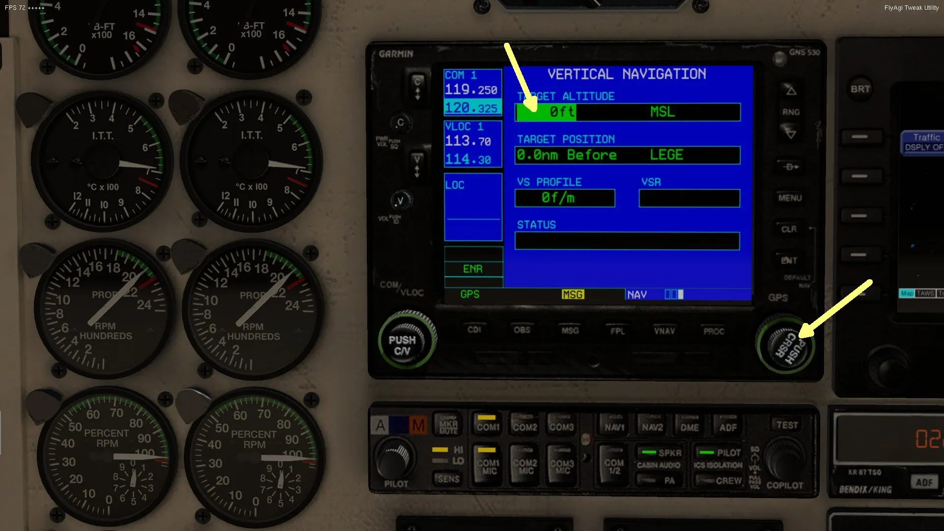

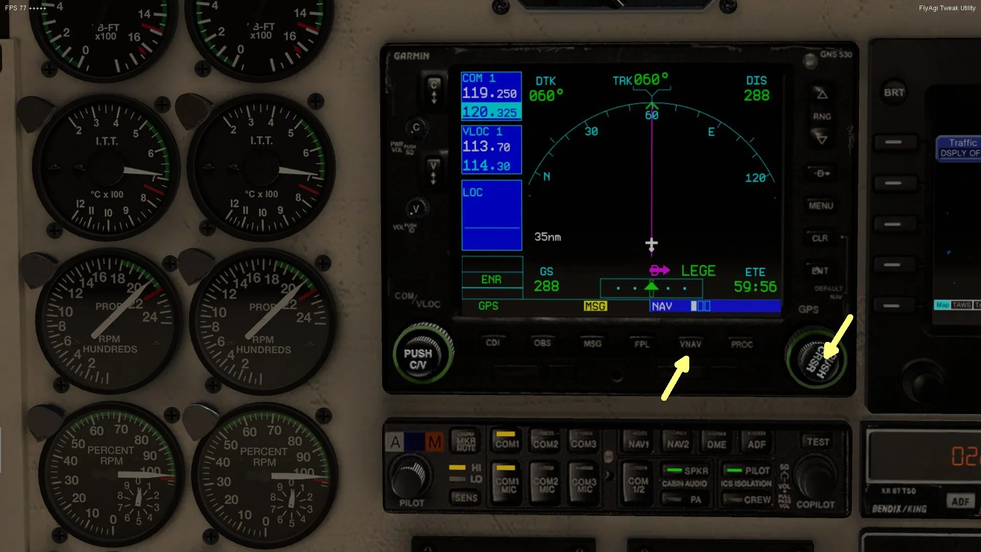

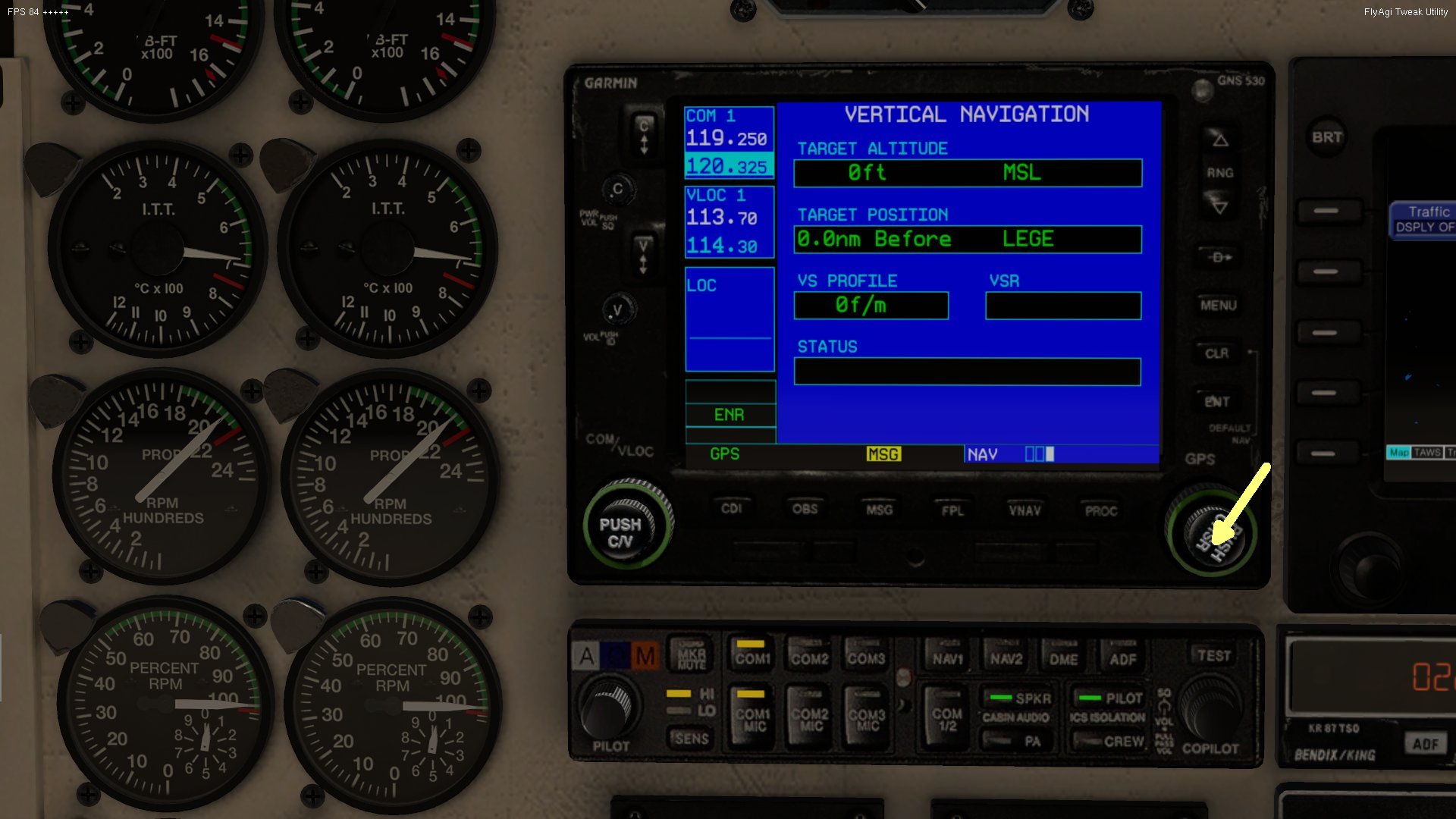

    Hierzu geht man im Garmin 530/430 auf die dritte Seite des NAV-Displays, die man entweder durch das drehen des inneren Knopfs auf der rechten Seite (2x) des Gerätes oder beim Garmin 530 auch direkt mit der VNAV Taste unter dem Display aufrufen kann:
    Wenn man beim Garmin 530 die Taste VNAV drückt oder den inneren rechten Drehknopf zwei Rasten nach rechts dreht erscheint das Menü Vertical Navigation, wenn man "nur" ein Garmin 430 im Flugzeug hat bleibt nur die letztere Möglichkeit da das 430er keine dedizierte VNAV Taste hat:
    HIer drückt man nun mittig auf den rechten Drehknopf und aktiviert damit die Eingaben in die Felder. Die Werte in den einzelnen Feldern ändert man durch drehen des inneren Knopfes, zum nächsten Eingabefeld kommt man danach durch drehen des äußeren Ringes des rechten Knopfes. Welche Werte man einstellt hängt ein wenig von den eigenen Präferenzen und der Maschine ab, die man gerade fliegt. Bei schnelleren Flugzeugen wie der Cheyenne wähle ich meistens einen Zielpunkt der 4 bis 5 Meilen vor dem Flugplatz liegt und die Altitude 300ft bis 500ft über der Platzrundenhöhe. Damit gewährleiste ich, dass ich weitgehend aus dem Gefahrenbereich der Platzrunde bin wenn ich meinen Sinkflug abgeschlossen habe. Im diesem Fall wähle ich eine Zielhöhe (Target altitude) von 2000 ft AMSL aus:

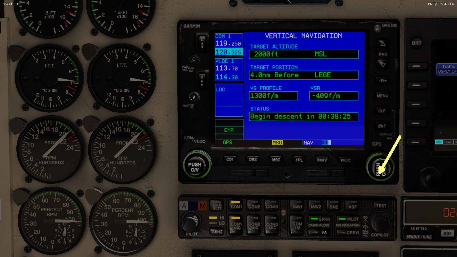

    Die weiteren Einstellungen sind dann 4.0 Meilen vor dem Flughafen LEGE Girona und als Sinkrate wähle ich bei der Cheyenne 1.300ft/min. Bei Kolbenmotorflugzeugen wähle ich je nach Performance 500 - 700 ft/min als Sinkrate aus. Wenn ich die Eingaben abgeschlossen habe, drücke ich wieder mittig auf den rechten Drehknopf und das Garmin 530 zeigt mir, wie lange es noch dauert bis ich meinen Sinkflug einleiten sollte und welche Sinkrate ich aktuell wählen müsste um den gewünschten Zielpunkt zu erreichen basierend auf meiner aktuellen Flughöhe, Geschwindigkeit und Entfernung:
    Man beachte, dass nach dem drücken des rechten Knopfes kein Feld des Eingabefensters mehr grün hinterleuchtet ist und ich jetzt mit dem rechten Drehknopf wieder die normalen Funktionen des Garmin aufrufen kann.

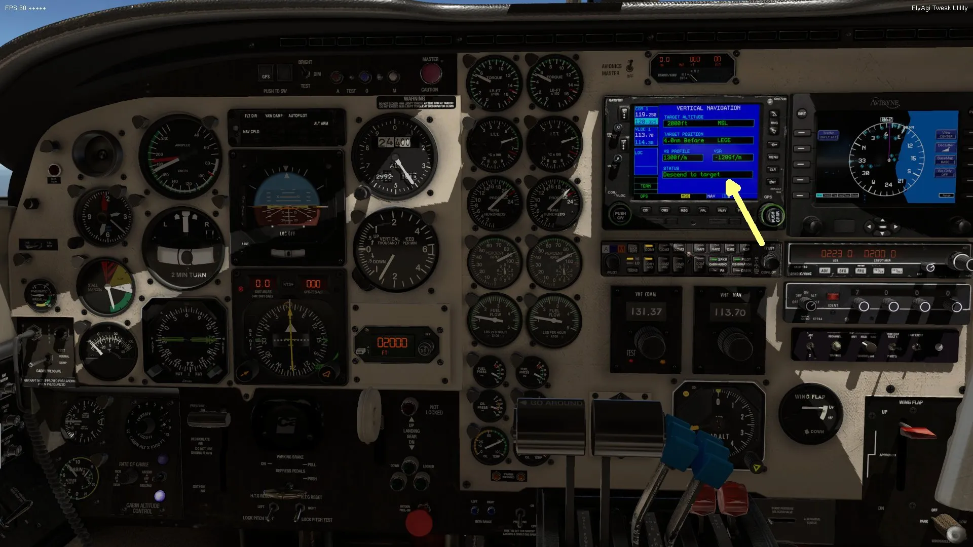

    Achtung: das Garmin 430 hat nicht den Luxus dass es die Zeit bis zum erreichen des TOD anzeigt. Hier muss man die VSR (VerticalSpeedRate) im Auge behalten und den Sinkflug einleiten wenn die gewünschte sinkrate im VS Profile erreicht ist.

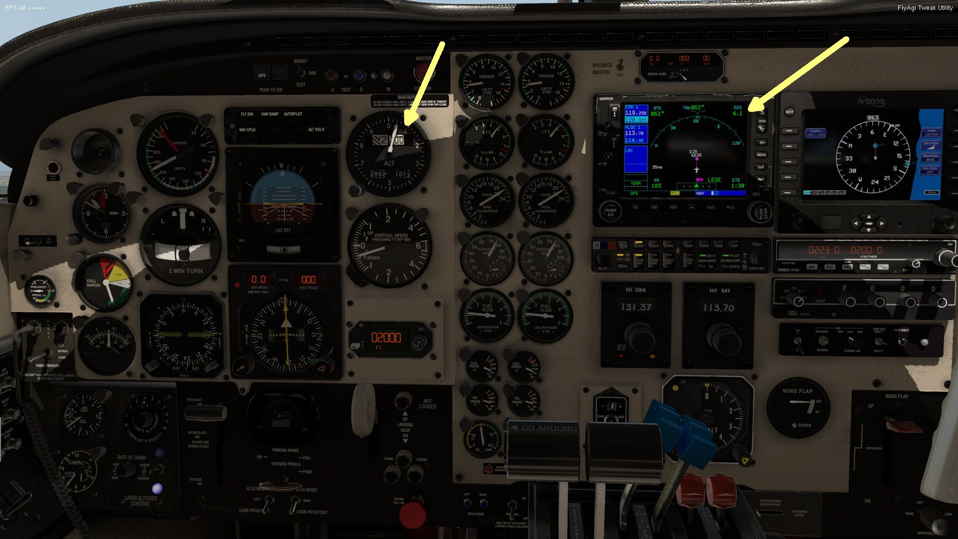

    Wenn der Startpunkt des Sinkfluges dann erreicht ist, erscheint im Garmin 530 die Aufforderung "Descend to target" im Display und ich reduziere die Leistung um nicht zu schnell zu werden und leite die gewünschte Sinkrate ein. Das geschieht am einfachsten per Autopilot oder wenn der Autopilot dies nicht ermöglicht, durch Reduktion der Motorleistung und/oder Trimmung des Flugzeuges bis die gewünschte Sinkrate erreicht ist.
    Wichtig ist hierbei zu wissen, dass sich die notwendige Sinkrate abhängig von der GroundSpeed des Flugzeugs ändern kann und da hilft nur Erfahrung und das genaue Beobachten der angezeigten nötigen Sinkrate. Ein Flugzeug, dass im Sinkflug schneller wird braucht daher häufig eine hetwas höhere Sinkrate als vorgewählt, eine schnelle, hoch fliegende Turboprop wird im Sinkflug auf Grund der dichter werdenden Luft und der Belastungsgrenze (Vne) des Flugzeugs teils sogar deutlich langsamer werden und benötigt daher eine zunehmend geringer werdende Sinkrate.

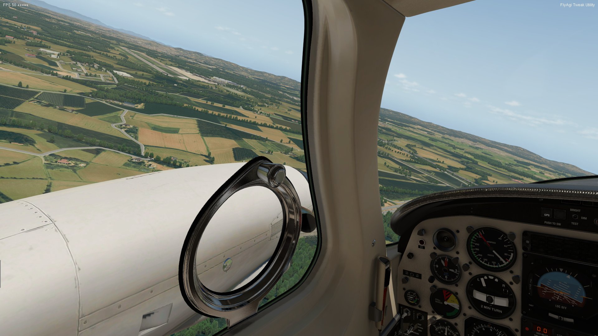

    In meinem Fall komme ich durch Anpassung von Leistung und Geschwindigkeit sehr präzise da heraus wo ich hinwollte und bin 4,1 NM vom Flughafen entfernt auf 2050 ft AMSL angekommen...

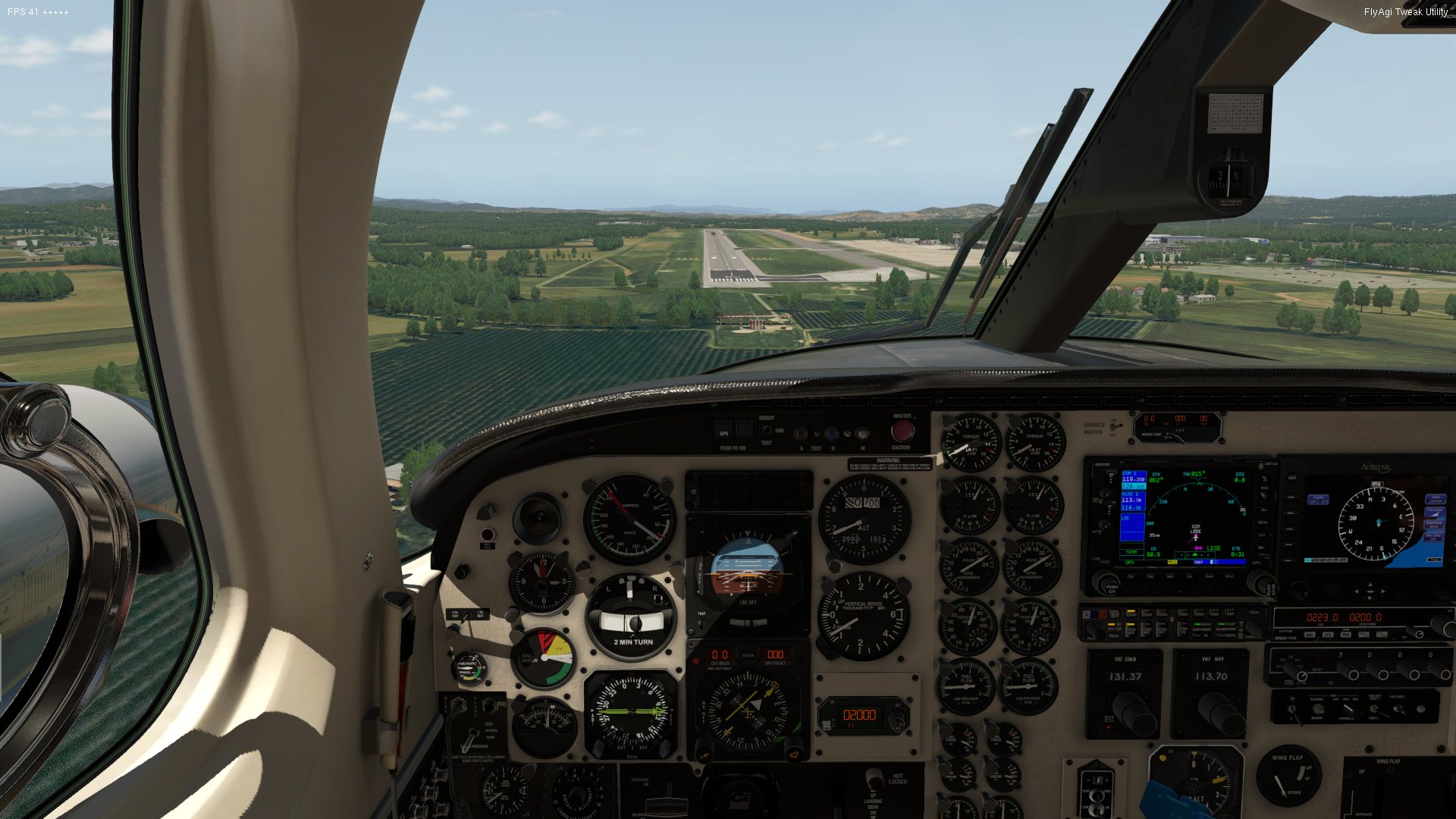

    Anschließend reihe ich mich einfach in das VFR Anflugverfahren ein und kann ganz gemütlich landen...
