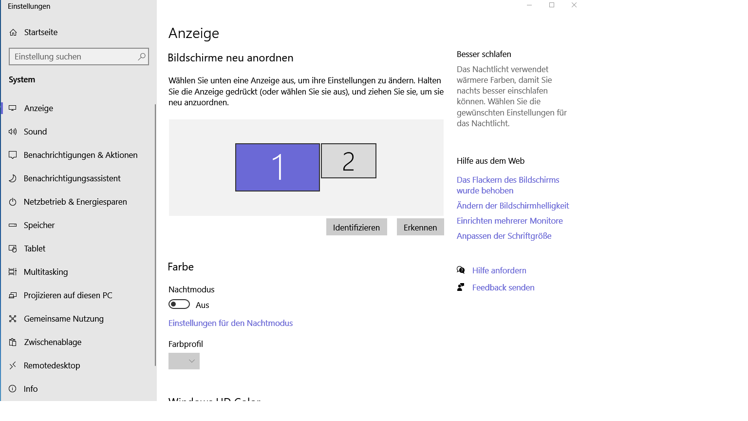

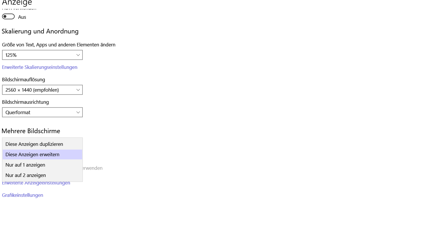

    Vielen Dank für Deine Antwort. Nun, das Problem 1 lässt mich eigentlich nicht weiter in die Materie einsteigen. Wenn, besser solange ich meine 2 Monitore in X-Plane nicht mit der korrekten Auflösung betreiben kann will ich nicht mich weiteren Einstellungen beschäftigen. Daran bin ich gestern schon und, auch heute gescheitert!
    In Windows ist der Hauptmonitor der Dell, siehe Screenshot. Konfiguriert in windows ist der Eizo als 2ter, Anzeige erweitern. Siehe Screenshot2.
    Wenn der Eizo ausgeschaltet ist, kann ich die Auflösung in X-Plane auf 2560x1440 einstellen. Sobald der Eizo eingeschaltet ist kann ich es zwar auswählen, aber wenn ich die Einstellungen wieder schließe und wieder öffne ist es wieder auf die niedrigere Auflösung eingestellt! Ich kann es nicht besser beschreiben! Wie gesagt, das wäre mein Hauptproblem, das was Du schreibst, dass in X-Plane Alles konfigurierbar ist, ist schön, wenn auch anstrengend zu erlernen, aber, ich mache erst weiter, na ja, wie ich schon schrieb. Ich hoffe, es gibt ein paar Tipps dafür. Ich bin ja wohl nicht der Einzige, der 2 Monitore betreibt! Es wird in X-Plane ja auch für den 2ten Monitor ein Menü angezeigt, aber was ich dort auch wähle, es wird nach neuem Aufruf der Einstellungen nicht akzeptiert.
    Edit:
    Ich habe meinen Irrtum gerade festgestellt! Ich dachte es wäre die falsche Einstellung, weil beim Wiederaufrufen der Einstellungen dort "Standardauflösung" stand! Und, zufällig genau die Auflösung des Eizo in der Mitte des Auswahlmenüs steht, wenn ich diese öffne!Nun habe ich diese eingestellt und siehe da, es wurde grob und groß! Vergesst meine Frage zu der Auflösung, jetzt kann ich weitermachen. Und schon eine Frage, wie kann ich den Wechsel der Ansicht, also von Cockpit z.B. auf Verfolger, auf eine Taste legen? Habe es so versucht, habe eine Taste am Stick ausgewählt, dort stand "Nichts". Dann auf "Ändern" geklickt, dort eine unendlich lange, verwirrende Auswahl, ziemlich am Ende dann Sichten, Visualisierung habe ich "Schneller Sichtwechsel" , finde aber nirgends einen Menüpunkt zum Wechseln auf Außenansicht. Nur in der oberen Leiste gibt es eine Möglichkeit! Aber das muss doch irgendwie auch mit einer Taste gehen? Oder?
