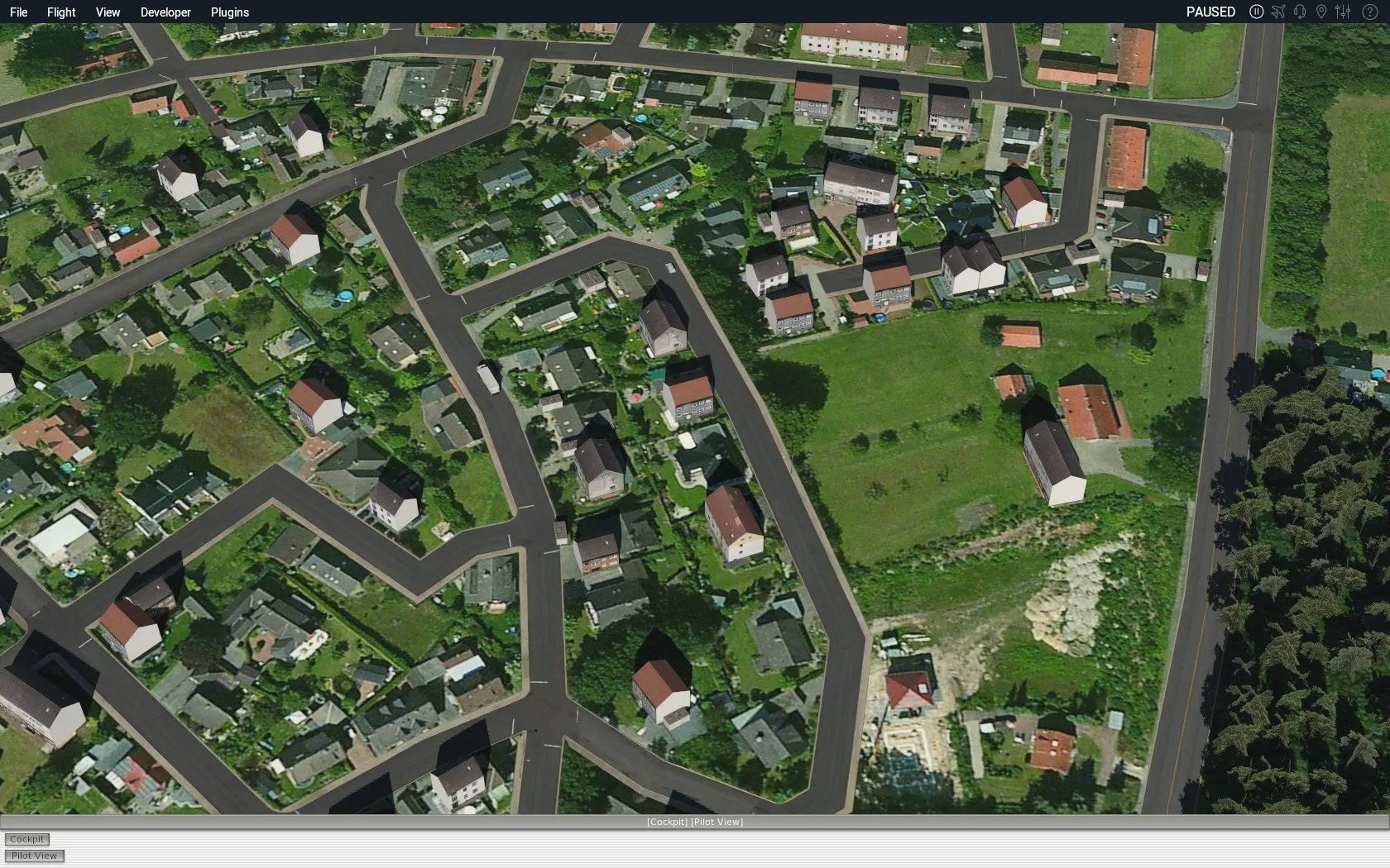

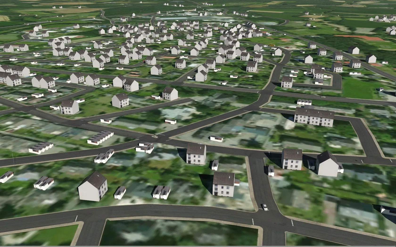

    Moin!
    Im Moment arbeite ich an einer World2Xp Szenerie und versuche gerade die Zusammenhänge bei W2Xp zu verstehen.
    So langsam fällt der Groschen und meine ersten zwei selbst gebastelten Objekte wurden mittels W2Xp automatisch platziert.
    Hier kommt die "best-fit" Regel zum Einsatz, d.h. W2Xp schaut in einer Liste nach, welche Objekte am besten passen.
    Da ich zum Test nur zwei Objekte verwende, ist das Ergebnis natürlich noch mau..
    Mich stört an den bisherigen W2Xp Szenerien, daß die Objekte keine Fototexturen nutzen und teilweise viel zu verschwenderisch
    modelliert sind. Da werden teilweise Dachrinnen modelliert, aber das Dach ist knallrot texturiert...
    Ein einfaches Haus braucht nur 14 Dreiecke, da kann man besser die Vegetation dichter darstellen lassen.
    Ich möchte hier den Fortschritt der Entwicklung zwischendurch mal zeigen.
    Damit fängts an (Objekte sind reine Platzhalter):

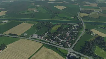

    Langsam kommt mehr Variation rein.. Die Texturen müssen natürlich noch besser werden und es müssen wesentlich mehr Gebäudeformen her, aber der entscheidende Punkt ist, daß die Häuser automatisch gesetzt werden! Die 6*3 Definition passt z.B. perfekt für Garagen. Demnächst kommen noch Bäume dazu.

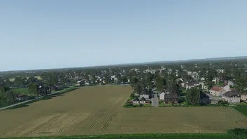

    Im Moment bin ich bei 12 verschiedenen Gebäuden, da kommen zwischendurch immer mal welche dazu.

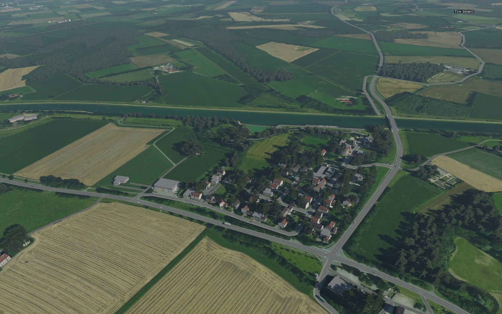

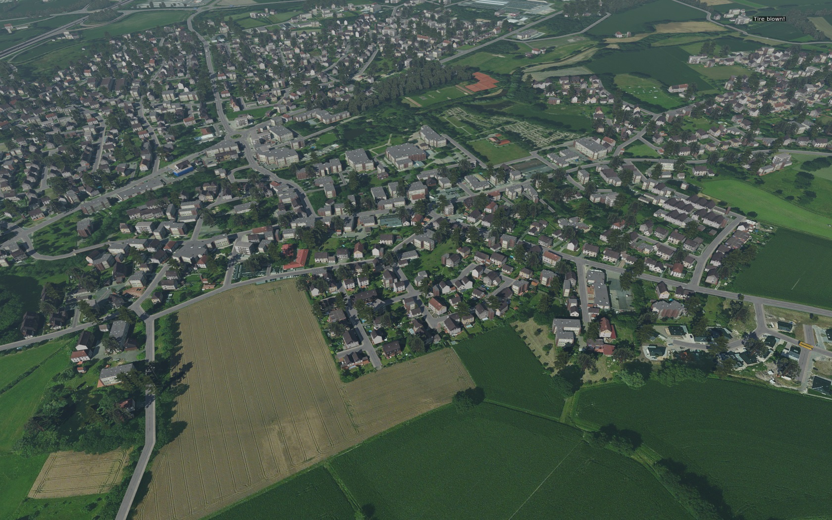

    • December 29, 2016 at 7:37 PM
    Fingertrouble.....
    Die ersten Stadthäuser sind fertig, allerdings
    ist die Definition nicht ganz einfach - um in der Stadt keine Bungalows zu platzieren, muss das Gebäude irgendwie gekennzeichnet
    sein. Leider ist das nur selten der Fall, daher experimentiere ich gerade mit anderen Definitionen. Interessant ist z.B. die
    Umweltzone. Das heißt, alle Gebäude innerhalb einer OSM- Umweltzone werden als hohe Stadthäuser dargestellt.

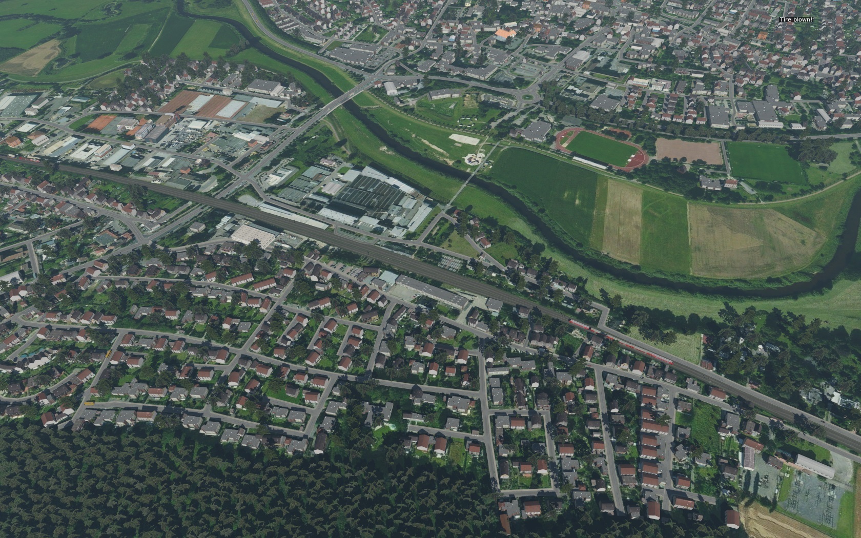

    Nochmal ein paar Bilder vom aktuellen Stand:
  • Luftnummer
    187
    30
    Christoph
    X-Plane 10
    • December 29, 2016 at 8:17 PM

    • December 29, 2016 at 10:06 PM
    Danke!

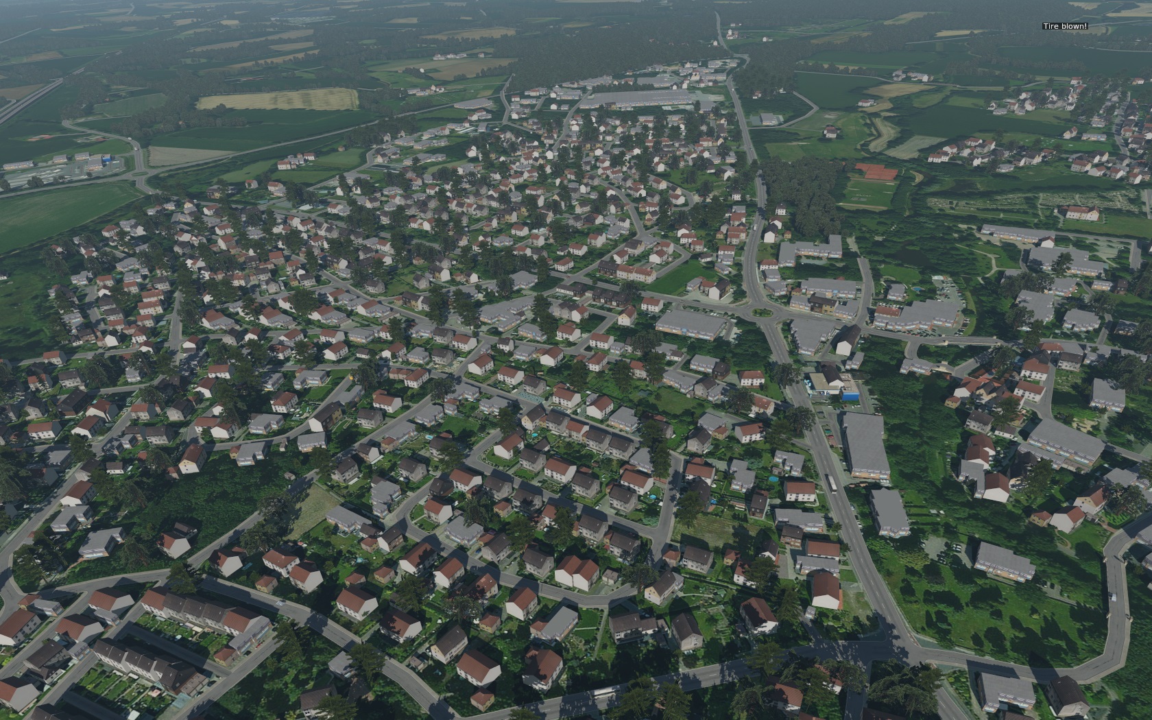

    Der visuelle Eindruck wird wohl so bleiben, zumindest bei Dörfern. Es kommen zwar noch ein paar Gebäude und Facades hinzu, speziell für Gewerbe, aber das wird
    das Gesamtbild nicht großartig verändern, einfach etwas mehr Abwechselung. Das ist sowieso ein Feststellung, die ich gemacht habe - mehr Gebäudetypen sehen nicht
    unbedingt besser aus. Ich möchte hier möglichst sparsam sein, auch was Polygone und Texturen angeht. Modellierte Dachgeschosse z.B. sehen gut aus, verbrauchen aber eine
    Menge Polygone und RAM.
    Der Fahrplan sieht jetzt so aus:
    - Gebäude für Industrie, Gewerbe und Landwirtschaft
    - Windräder im typischen Design (grüne Abstufung am Fundament)
    - Umsetzung von Stadtgebieten
    - Danach spezielle Gebäude/Facades, z.B. für Supermärkte, Shops, Parkhäuser etc.
