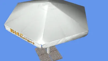

    • February 7, 2017 at 11:48 PM
    Hallo Steffen,
    Methode 1 ist doch völlig in Ordnung, den Rest einfach über die Textur "steuern".
    So sieht einer meiner Sonnenschirme aus.
    Gruß Jörg

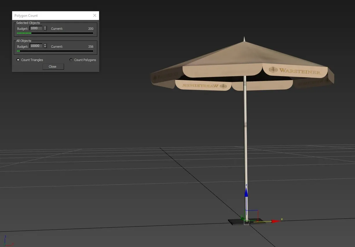

    • February 8, 2017 at 10:52 AM

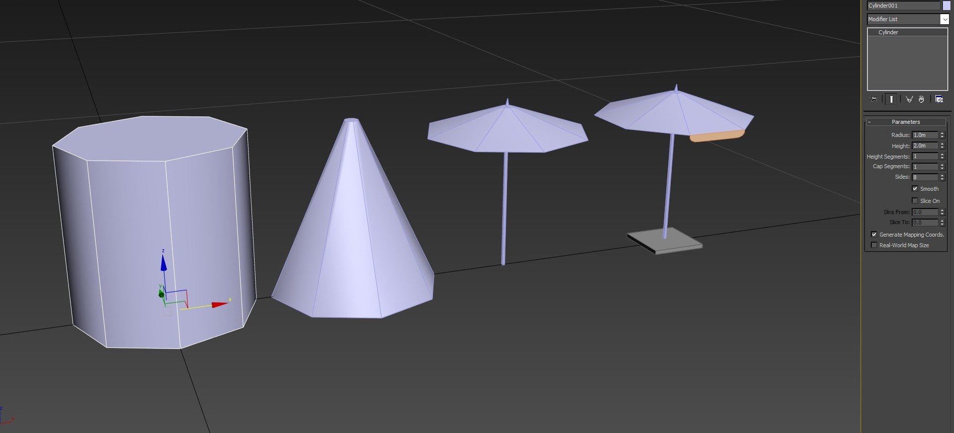

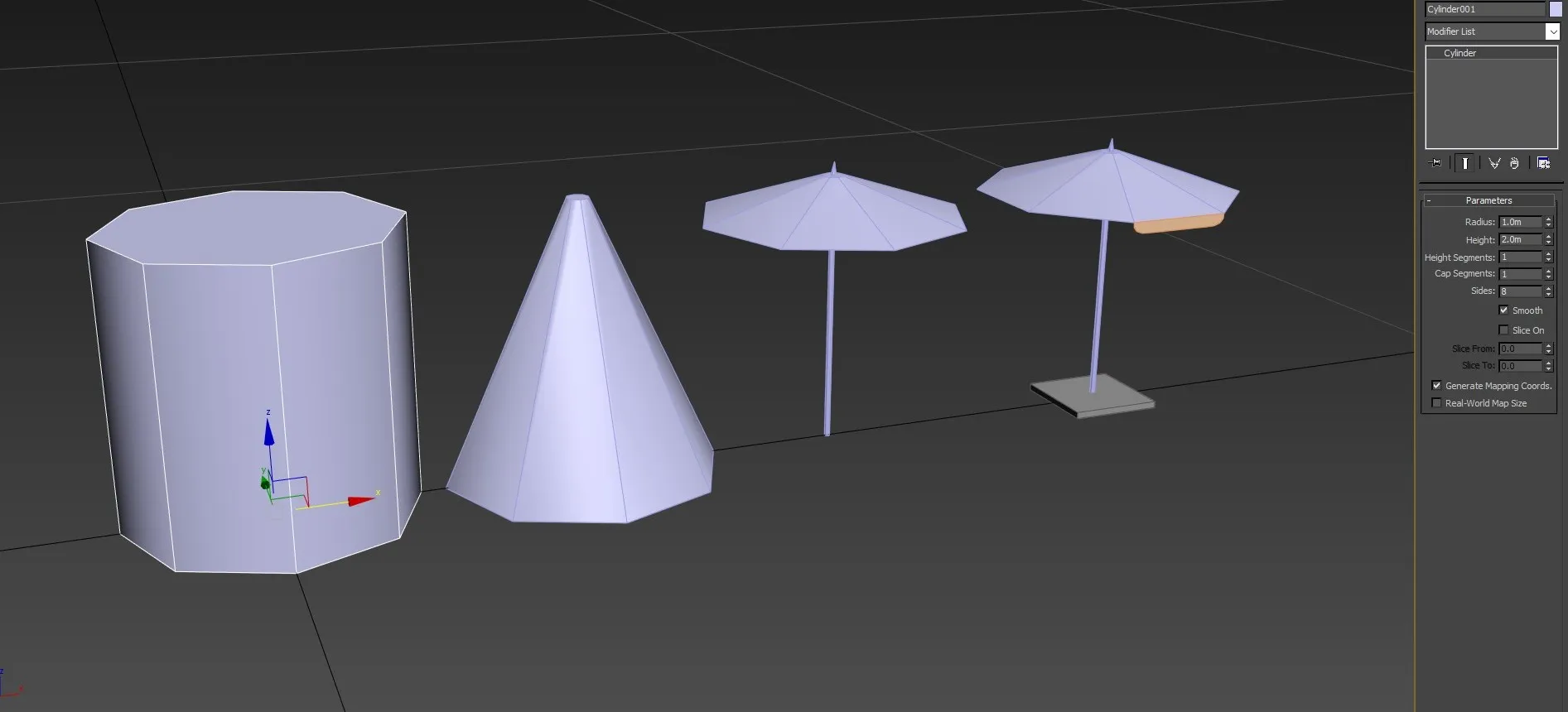

    Moin moin Steffen.
    Hier eine etwas andere Technik, die auf einem primitiven Zylinder beruht, eventuell bringt sie dich ja sogar bei deinem Sonnenschirm etwas weiter :)
    Die Abbildungen sind selbsterklärend:
    Bild 1: Vier Einzelschritte bis zum fertig modellierten Sonnenschirm. Arbeitsaufwand war sehr gering, die Arbeitszeit betrug knapp 5 Minuten.
    Das Ergebnis der hier angewendeten Technik in Mülheim Ruhr X
    Bild 2: Ausmodellierter Sonnenschirm der Terrasse von Mülheim Ruhr X - ohne Alphakanal!
    Ein paar Worte zur allgemeinen und modernen Modelliertechnik:
    Prinzipiell werden 3-D Modelle heutzutage ausmodelliert. Eine Lösung über die Textur mittels Alphakanal wird nicht mehr nötig sein und es ist Konsens, dass diese Technik fehleranfällig ist. Die alte Technik, also die Texturierung per Alphakanal, stammt noch aus Zeiten, wo man jeden Polygon einsparen musste um einen guten Kompromiss zwischen Polygon Count und Optik finden musste um gute Bildlaufzahlen zu gewährleisten. Das ist heute nicht mehr so, weil moderne (heutige) Grafikkarten dafür ausgelegt sind, mit einer hohen Anzahl von Polygone umzugehen. Also ist nicht die reine Anzahl der Polygone das Problem, sondern vielmehr die Anzahl und das Format der Texturen.
    Es ist noch nicht so lange her, dass ich vom Macher von Cheesy Simulations lernen durfte, dass das heute so gemacht wird, nämlich das 3-D Modelle komplett ausmodelliert werden. In Hengsen-Opherdicke kam dann diese Technik erstmals in einem meiner Projekte zum Einsatz. An dieser Technik werde ich in Zukunft festhalten, siehe Bild:
    Bild 3: Ausmodelliertes 3-D Modell der Clubhalle in Hengsen-Opherdicke. Auch die Rollen, die Tore und die Dachrinnen etc. wurden ausmodelliert
    Es ist mit einem etwas höheren Arbeitsaufwand verbunden, meiner Meinung ist der etwas höhere Arbeitsaufwand aber voll gerechtfertigt. Zudem ist die Technik des Ausmodellierens vorwärts gerichtet, dagegen ist die Technik mit einem Alphakanal veraltet.
    Viel Erfolg weiterhin mit deinem Projekt! :D

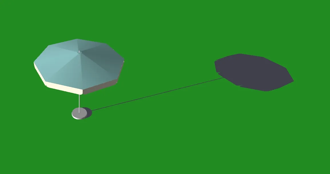

    • February 8, 2017 at 6:19 PM
    Das ist mein Schirm, fehlen nur ein paar Texturen.

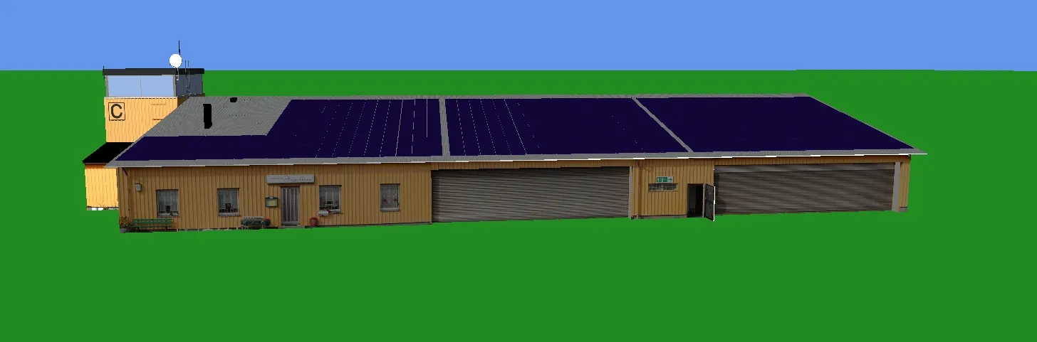

    Jetzt eine Nuss ?(
    Hat jemand eine Idee warum bei gleichem Sonnenstand die Halle das Sonnenlicht anders reflektiert als der Turm?
    Praktisch zum Sonnenstand spiegelverkehrt. Scheint die Sonne tief von vorne, leuchtet der Turm, die Halle wirkt im Schatten und umgekehrt.
    Bei einem mittlerem Stand ist beides gleich.
    Kann es daran liegen, das ich Halle und Turm getrennt gebaut und dann zusammengefügt habe? ?(

    • February 10, 2017 at 9:11 AM
    Mit GMAX kenne ich mich nicht aus, kann mir aber vorstellen, dass es ähnlich ist, wie in Blender.
    Dort passiert es oft, dass sich die Faces umkehren, man also die Rückseite sieht. Die ist dann deutlich dunkler. Man kann diese dann einfach umdrehen. Das ist jetzt in MCX, richtig? Du erkennst recht schnell, ob es daran liegt, wenn du double sided = False in den Material Settings auswählst.
    2,123
    325
    Steffen Zuleger
    • February 10, 2017 at 7:34 PM
    Genau, das Bild ist im MCX gemacht. Ich prüfe mal die double sided Einstellung in den Material Settings.
    __________________
    Steffen Z.
    2,123
    325
    Steffen Zuleger
    • February 12, 2017 at 10:26 AM
    Ich habe den Fehler gefunden. dubble side war es nicht. In den enhanced parameters war in der Hallen Textur der Punkt assume vertical normal auf true gesetzt. Die Änderung auf false löst das Problem. ^^
