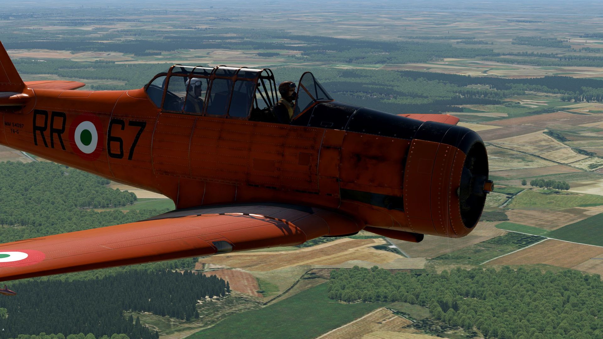

    klasse Bilder. Der Lack vom Hubschrauber auf dem ersten Foto sieht sehr realistisch aus. Auch der aufgewierbelte Dreck. Da sieht alles sehr realistisch aus. :)
    2,237
    367
    Dietmar
    FS2020 Prepar3D v4 X-Plane 11
    • April 16, 2020 at 7:47 PM
    • #82
    Ist ein richtig gelungener Hubi Lothar. Ich habe ihn allerdings noch ein wenig reflectionsmässig angepasst. Deshalb wirkt das wie du schon sagtest so real.
    Allzeit guten Flug
    Dietmar

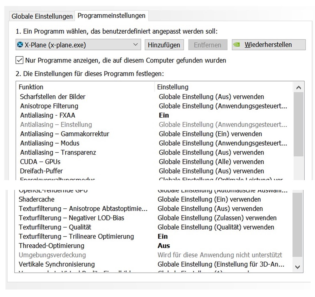

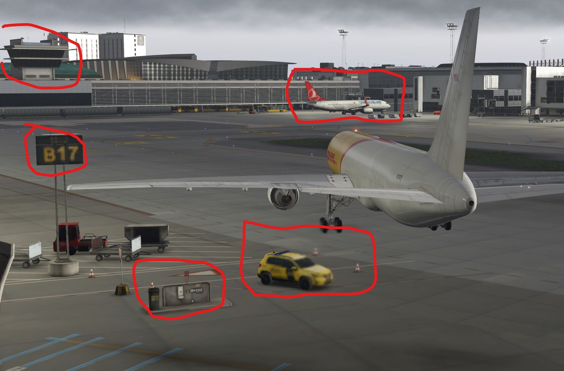

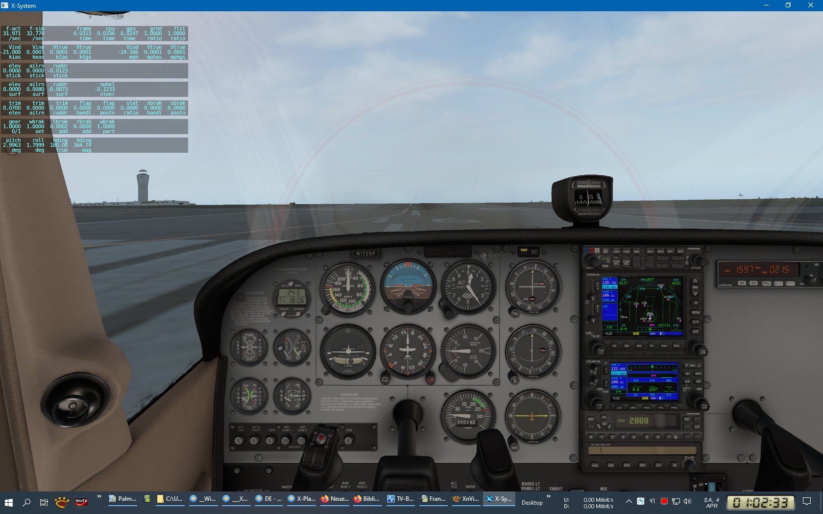

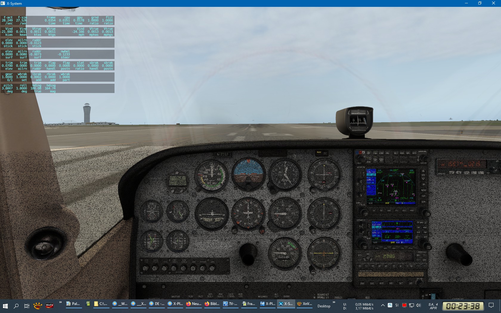

    Ich will diesen thread noch einmal kurz aufgreifen, da ich von 11.50 Vulkan wieder auf 11.50 OpenGL gewechselt bin.
    Ich hatte permanent blurry Texturen oder unscharfe Ortho4XP Kacheln bzw. Texturen auf Airports oder Aircrafts.
    Meine Grafikeinstellungen hatte ich auf sehr umgängliche Werte eingestellt, so dass weder CPU noch GPU sichtbar überfordert waren.
    Auch die Einstellungen für den NVidiatreiber hatte ich sehr konventionell belassen.
    In den LUA-Scripts hatte ich alle die Sicht verbessernden Scripts herausgenommen, alle LUA-Scripts für Frame-Verbesserungen auch.
    Alle Clouds, Lights und Sky-Texturen sind XP11.50 Originaltexturen.
    Alle Treiber und Win10 sind immer aktuell gehalten. Es nutzte nichts.....
    Immer wieder bin ich auf Flügen daran gescheitert zu landen, da die Scenery in den blurrys "verschwand".
    Mit den vergleichbaren Einstellungen in OpenGL ist das mir nicht passiert. Alles verlief und verläuft zuverlässig und wurde und wird gut dargestellt.
    Zur Dokumentation der Einstellungen und der negativen Erfahrungen mit Vulkan habe ich ein paar Screenshots beigefügt.
    Der einzige Nachteil unter OpenGL ist bis jetzt nur, dass das Nachladen (von SSD's) zu kurzen Frameeinbrüchen führt, die aber schnell wieder hochgehen und das die Nutzung von VRAM etwas angestiegen ist.
    Rainer

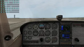

    • #94
    Ich führe den Dialog aus "X-Plane goes Next Gen" mal hier weiter, da es ja mehr um den technischen Support geht.
    Ubix
    Alle Chipsatztreiber installiert ? Ev. einmal mit einem Tool die Grafiktreiber restlos entfernen, und danach noch mal neu aufspielen. Von NVIDIA müsste es doch auch so ein Tool wie bei AMD geben. Bzw, am besten erst den Grafiktreiber mit dem Tool komplett entfernen, alte Chipsatztreiber deinstallieren, PC neu starten, Chipsatztreiber neueste installieren, (die man am besten schon vorher runtergeladen hat) , dann Grafiktreiber neuesten installieren. Wäre ein Versuch wert.
    -- erledigt :thumbup:
    @ToddelFly
    Da kann ich das DDU-Tool empfehlen. Dazu brauchst Du Windows nur im abgesicherten Modus zu starten und DDU durchlaufen zu lassen.
    Vielen Dank Euch beiden für die Tipps. :)
    Ich werde das demnächst ausprobieren / testen und berichte dann im Anschluss daran. ;)
    Rainer
  • RainerBerlin
    428
    76
    Rainer
    X-Plane 12
    • October 22, 2021 at 7:19 AM
    • #95
    So, nun die Rückmeldung zu dem neuen Versuch mit Vulkan und neu aufgesetzten NVidia- und Chipsatztreibern.
    Ich hatte dazu noch die Darstellung der Dichte der Objekte von "Maximum" auf "Mittel" angepasst.
    Die Last des Rechners habe ich wie folgt ausgelesen:
    -- > XP11 Daten
    Die Annäherung zwischen CPU und GPU erscheint mir relativ gut gelungen.
    --> GPU und RAM
    Die GPU hat sehr viel Luft nach oben, die Speicherauslastung hat genug Reserven
    --> CPU
    Die CPU langweilt sich etwas
    -- > Ergebnis nach 2 Stunden Flug :cursing:
    Danke für die weitere Unterstützung, so lerne ich immer mehr dazu, die Zusammenhänge und evtl. Möglichkeiten der Analyse von
    Problemen zu verstehen und ggf. eine Lösung zu finden.
    Aber in dem Fall ist bei mir unter Vulkan erst einmal Schluss.
    Macht nichts, denn unter OpenGL läuft ja alles prima. :)
    Rainer
