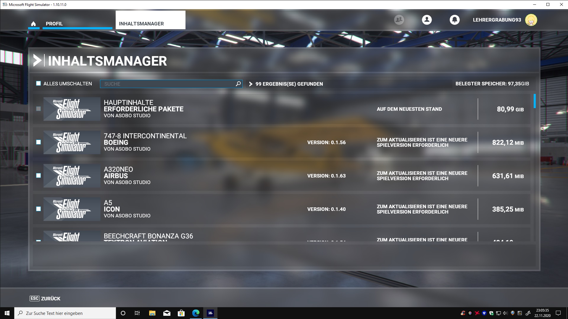

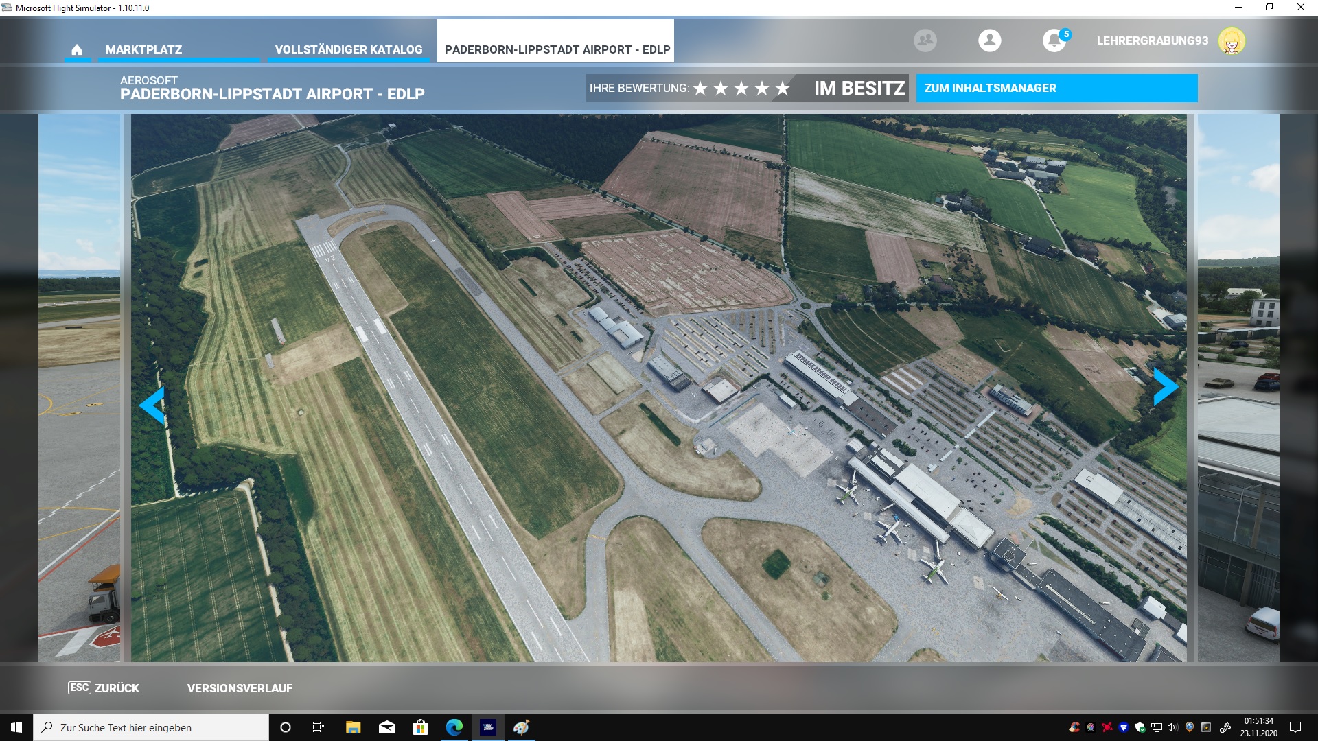

    Nach fast 28 Stunden läuft der FS 2020 wieder, und die fehlenden Flughäfen haben sich als Bedienungsfehler von mir ergeben ! :/
    Ich hätte einfach im Suchfeld auch mal einen Flughafen- Namen eingeben müssen! Das stand nach der Installation wohl auf Clear, von selber hatte es nichts angezeigt.
    Er scheint jetzt wesentlich schneller zu reagieren, bzw. ich mess doch mal gleich die Startzeit bis zum Willkommens Bildschirm.
    Sogar noch 15 Sekunden länger als vorher , :( aber wenn er gestartet ist, war er schneller, wenn man da etwas machte. .Eh egal.
    Sagt mal, habt Ihr kein Update mit 100 GB bekommen, oder war das bei mir auch eine Fehlinstallation ??
    Auf jeden Fall ist erst mal Schluss mit Installieren! 🥵

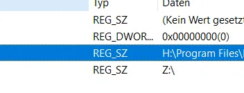

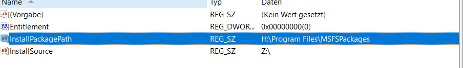

    Erst einmal sollte das keine Beleidigung sein und zweitens steht in der Registry der Installationspfad. Siehe Screenshot.
    Wenn der Simulator die Installationsdateien nicht findet wird alles neu heruntergeladen. Beim XPlane ist das egal. den kannst Du hin und her kopieren bis die Festplatte glüht.

    Du könntest den Eintrag in der Registry ändern oder die USB Festplatte im Datenträger Manager auf einen Buchstaben festlegen dann wird, egal wo die Festplatte angeschlossen wird, immer der gleiche Laufwerks Buchstabe vergeben es sei denn der kollidiert z. B. mit einem vorher angesteckt USB Stick. Empfehlen kann ich die Installation auf einer USB Platte allerdings nicht...
