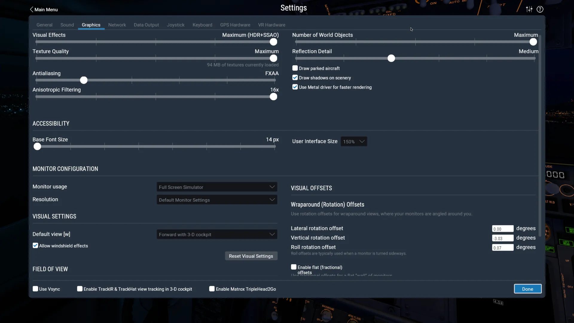

    • Grafik-Einstellungen: siehe Screenshot

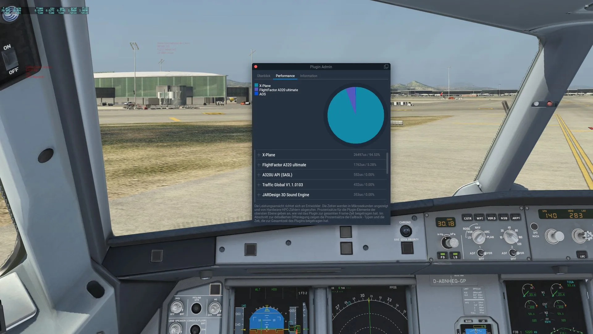

    du kannst unter 11.5 auch den Plugin Admin aufmachen, da kann man sich schön anzeigen lassen, wie der Leistungsbedarf ist.
    Edit: wenn ich das richtig sehe, liegen sie gefühlt relativ gleich, allerdings ist beim FF das Auto LOD immer konstant komplett aus und beim ToLiss an. Wie sieht denn der ToLiss FPS mäßig aus, wenn du da auch das autoLOD komplett aus machst (alles minus). Für mich liest sich das als ob der ToLiss noch weit vorne liegt.

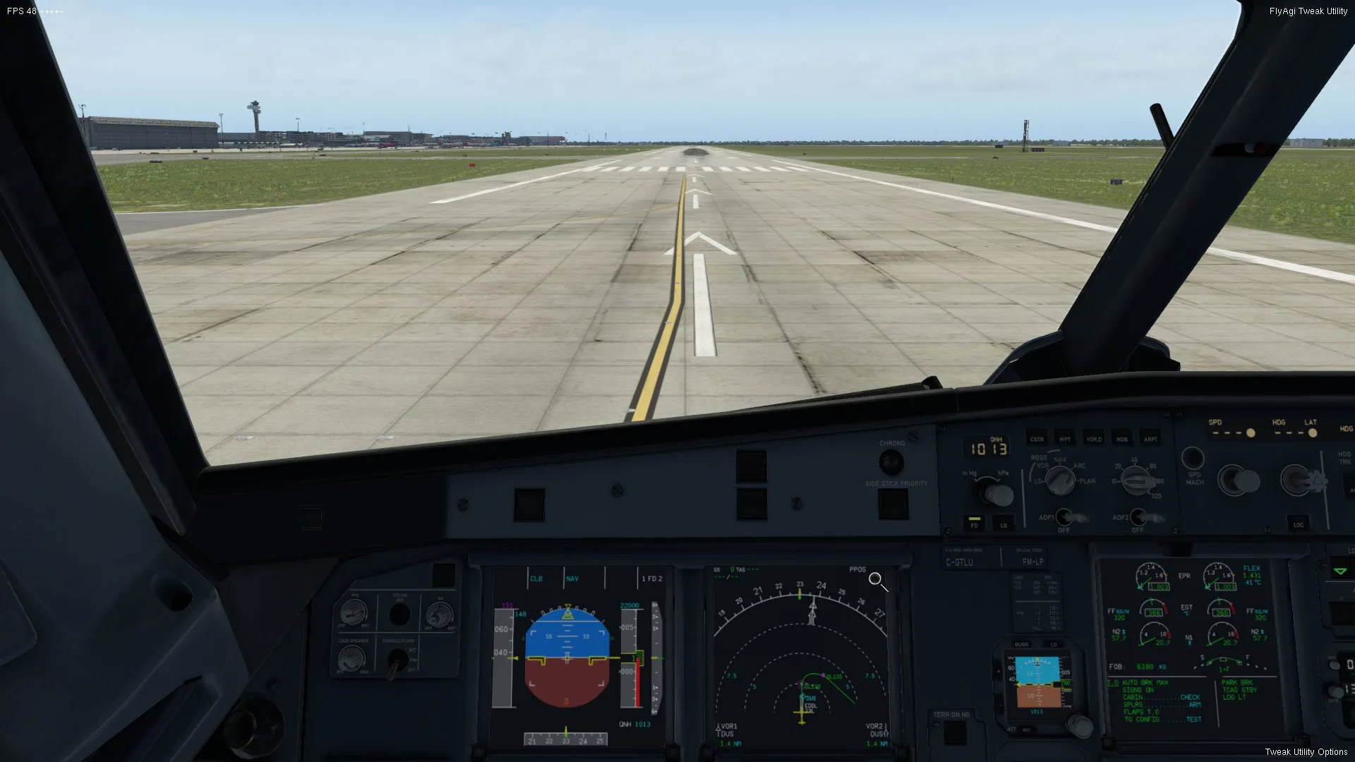

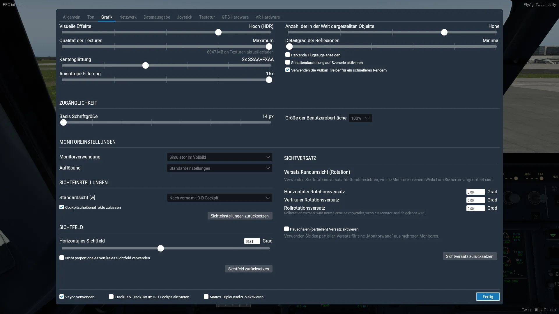

    Gerade aufgenommen - normale, "gehobene" Settings, aber natürlich nicht am Maximum. Darunter ein Screenshot bei 48 fps im Toliss A321 bei leichter Bewölkung in EDDL auf der 23L, also den Blick einmal voll auf die gesamte Szenerie gerichtet. Damit bin ich voll zufrieden, zumal mit Vulkan auch nullkommunull Stutters zu verzeichnen sind.

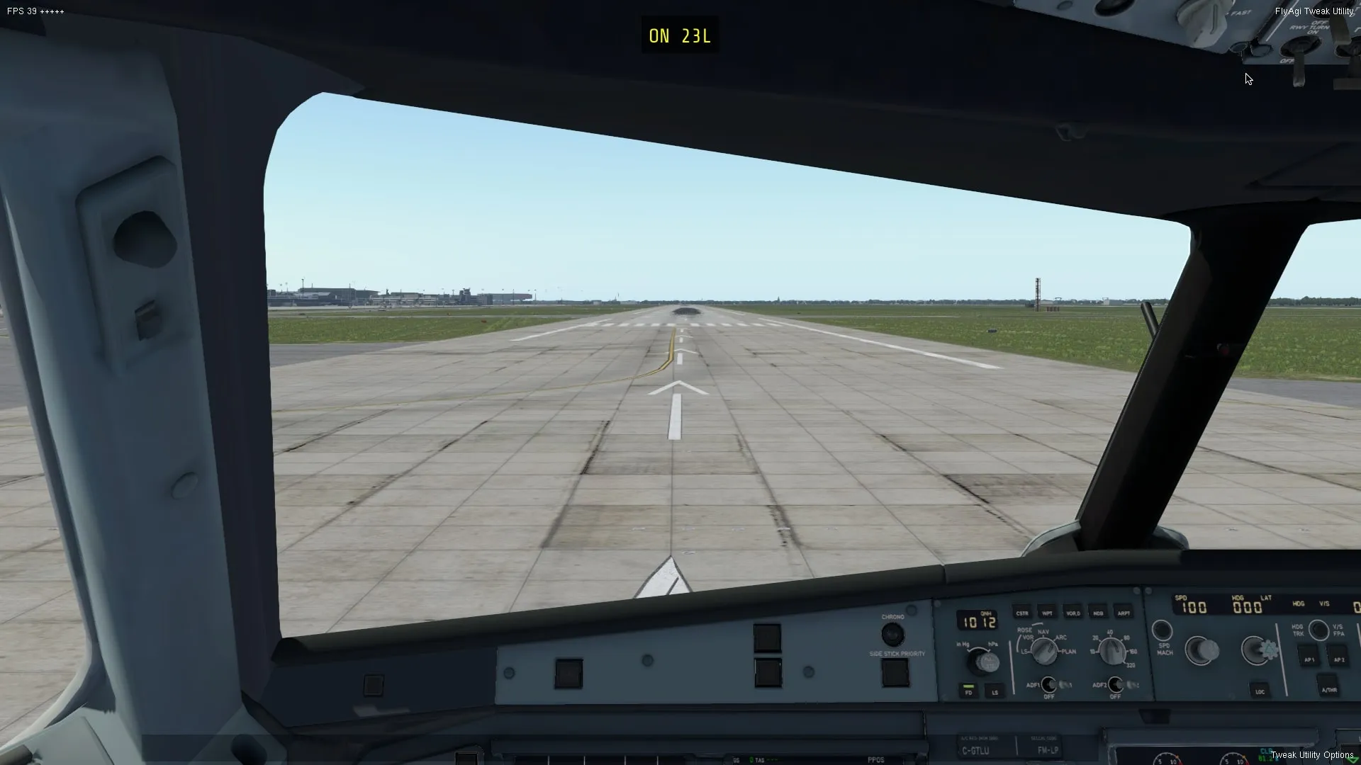

    Naja, zumindest die Auflösung und Einstellungen kann ich übernehmen und den A321 auch auf die 23L in EDDL stellen. Und dann schauen wir mal, was da für ein fps-Unterschied herauskommt. Ich bin echt gespannt, wie groß der Unterschied ist.
    • May 20, 2021 at 8:04 PM
    Auf 48 fps komme ich nicht, allerdings auf 39. Ist ja auch nicht so schlecht ...

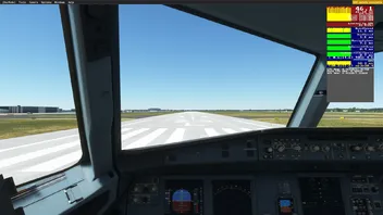

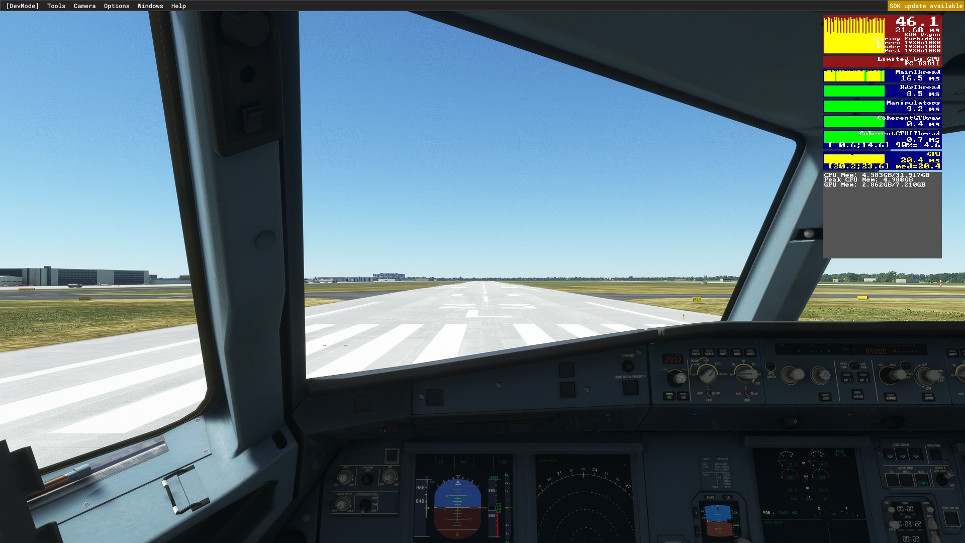

    Kurz mal grob getestet. Einstellungen Hoch, 12 Uhr Mittags, klarer Himmel. Düsseldorf 23L Airbus A320NEO , 46 FPS.
      • 457.55 kB
    • May 21, 2022 at 10:02 AM
    für eine RX 5500 XT sieht das doch gut aus.
