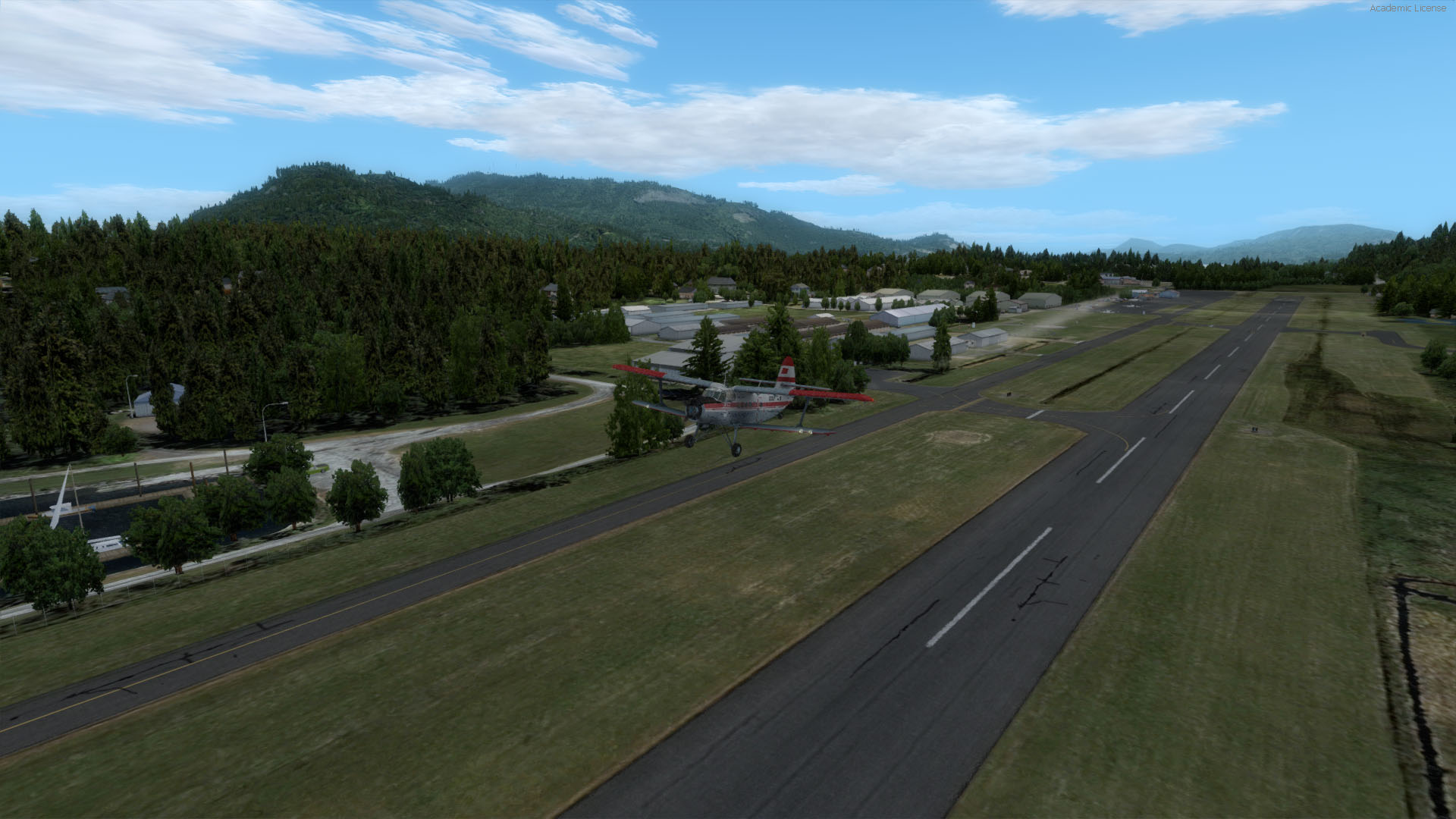

    • April 19, 2016 at 4:14 PM
    • #46
    Hi CedGauche,
    hab jetzt mal mit den Regionen rumexperimentiert. Habe also die Global aktiviert und bin auf dem P3D Standartairport gestartet. Weniger Weißflächen als vorher, aber doch noch vorhanden. Dann die Region Norway aktiviert, immernoch massive Texturfehler. Ich poste im Anhang mal noch ein Bild aus größerer Höhe, da ist das Problem umso massiver. Diese Texturfehler sind ja nicht statisch, sondern wandern umher. Ich hab jetzt auch gesehen, das diese weißen Flächen mitunter mit Bäumen "gefüllt" sind oder sie das Terrain, auf dem sie liegen quasi durchsichtig machen.
    Würde eigentlich ungern alles neu aufsetzen, aber schätze mal, langsam gibt es keine Alternative mehr, oder?
    J
      • 367.7 kB
      • 1,869 × 943

    • April 19, 2016 at 8:30 PM
    • #48
    Leute!
    ich glaub ich habs hinbekommen. Ich hab einfach mal das Profil für Prepar3D bei der Grafikkarte gelöscht und schon ist das Problem behoben.
    Jetzt habe ich mal spasseshalber die Grundregler bei Szenerie und Grafik nach ganz rechts geschoben und ... tada.... sowas unglaubliches habe ich noch nie gesehen. Konstante 20 Frames und ein butterweiches Fliegen bei fettester Ausicht! Ich poste mal ein Bild wenn ich Zeit hab...im Augenblick muss ich einfach nur im Kreis springen. :) :) :)
    Naja okay, beim Airbus wird das mit den Reglern dann nicht mehr so laufen, aber vielleicht sattele ich doch zu GA um, wenn ich dann solche Anblicke erleben darf, wie eben über Tromsoe :)
    Danke an alle, ich habe bestimmt bald mehr Fragen!
    J.

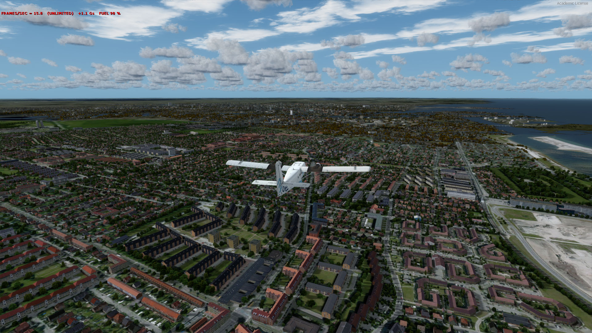

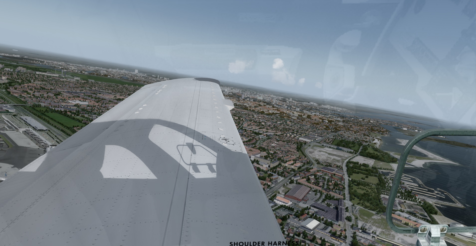

    • April 19, 2016 at 9:37 PM
    • #50
    So kann es aussehen! :)

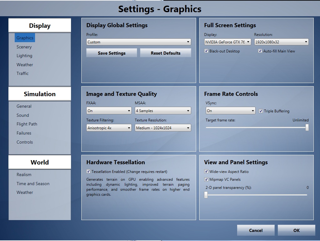

    • April 30, 2016 at 11:02 PM
    • #58
    Hi.
    Kann von keinen Mikrorucklern berichten, läuft alles sehr, sehr flüssig, und das obwohl die Grafikeinstellungen sehr hoch eingestellt sind :)
    Mein Sytem ist auch nicht unbedingt das Neueste, selbst die Festplatte ist keine SSD :)
    Zum Vergleich mein System
    Asus Z97 Pro
    i7 4770K @4.4Ghz OC
    Asus GTX760-SSU
    8 GB Kingston HyperX @ 1600Mhz

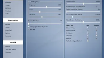

    und meine Grafikeinstellungen
    Insgesamt ist P3D32 sehr zufriedenstellend, sowohl die äusserst ansprechende Grafik, als auch die Performance, selbst mit Add-Ons wie FSGlobal2010, Ultimate Traffic2, VFR-Germany1-4, ORBX-Global+OpenLC, läuft der Sim schon annäherend perfekt. :)
    Zudem habe ich FreeTrack laufen, das ist eine kostengünstige Alternative zu TrackIR, einem so genannten HeadTracker.

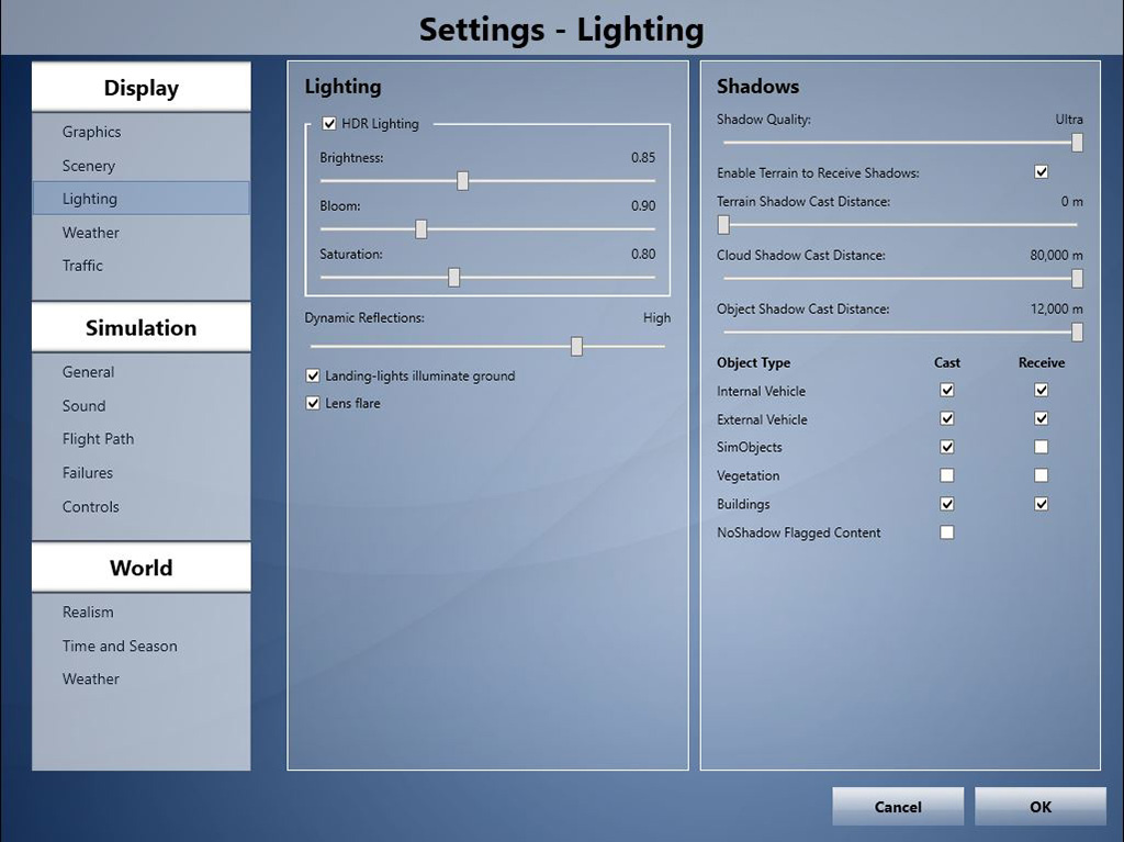

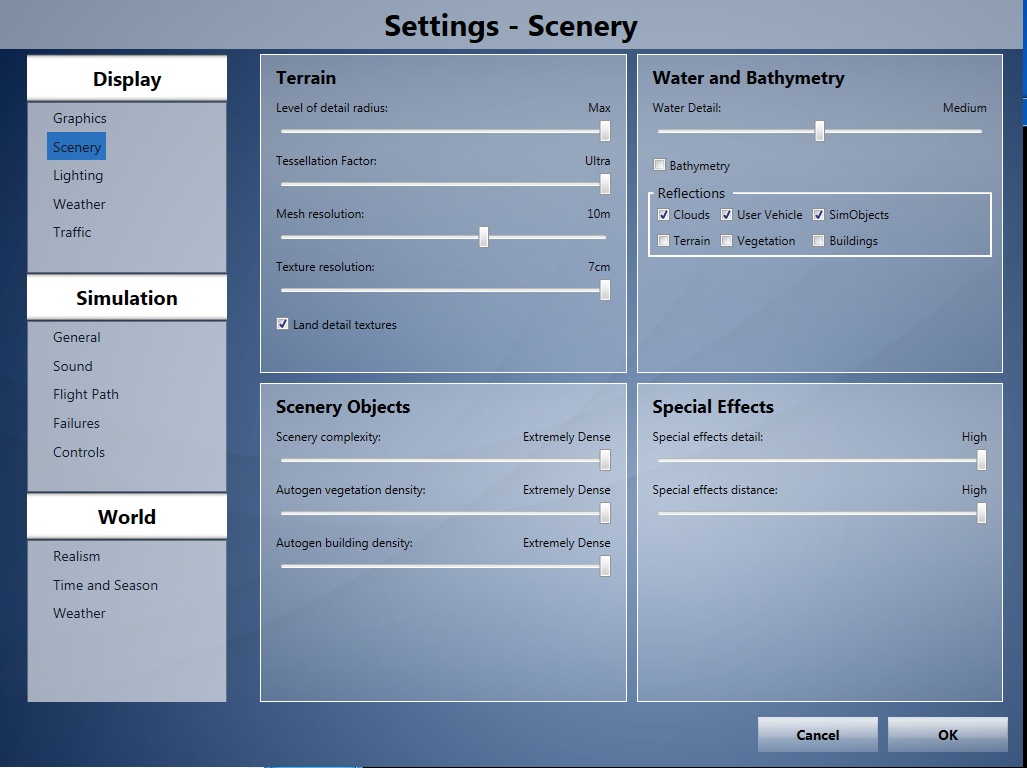

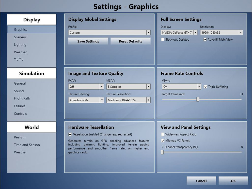

    • May 1, 2016 at 9:43 AM
    • #59
    Also MicroRuckler habe ich auch und manchmal bleibt der Flusi auch für 1-3 Sekunden komplett stehen. Dazu kommt, das die FPS bei mir über dicht besiedeltem Gebiet wie NY, LA, London, Berlin und Vancouver merklich in den Keller gehen und dann nur noch zwischen 14 und 20 liegen. Bisher bin ich noch nicht dahintergestiegen, warum das so ist. Ich habe allerdings den Verdacht, dass es an den SSD´s liegt.
    Meine SSd´s (2x 500 GB und 1 x 250 GB) sind nun schon 2 Jahre alt. Samsung hat vor einiger Zeit einen Patch für ältere SSD´s (wie meine) herausgebracht, der Lesefehler beheben soll. Ich habe mich aber noch nicht getraut, den Patch zu installieren, weil (wie in der Anleitung steht) es unter Umständen passieren kann, dass die SSD´s dabei vollständig gelöscht werden. Zwar habe ich Paragon und mache auch meine regelmäßigen BackUps aber ob danach tatsächlich wieder alles läuft?......

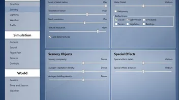

    Hier mal mein System:
    CPU: Intel i7-4770 3,5 GHz / OC 4,3 GHz (=23%),
    MainBoard: Asus Sabertooth Z87
    Graphic: NVIDIA GTX780,
    RAM: 24GB DDR3 1600 MHz,
    OPS für P3D = Win10 auf 500 GB SSD (Alle Addons außer ORBX auf einer 1,5 TB HDD)
    Und hier meine Einstellungen:
