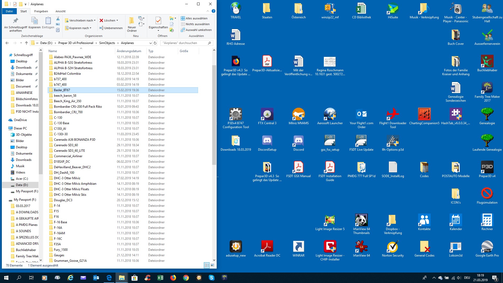

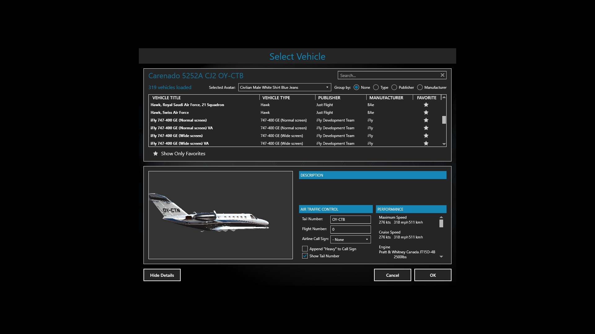

    Ich installiere z. B. aus "Fly Away oder Perfect Flight.

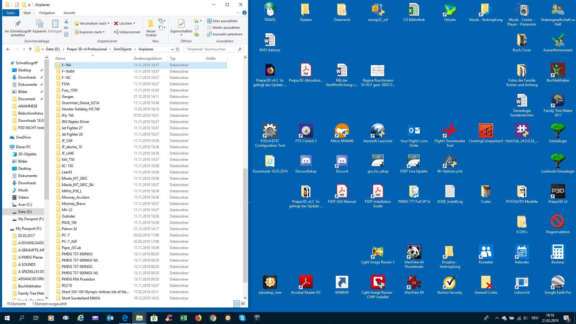

    Hier z. B. von Ricoooo: Hawker-Siddeley HS.748 FSX & P3D. Mit Installer installiert, dann blickte ich in den Hangar - Nichts zu sehen.
    • March 15, 2019 at 3:11 PM
    Mit "P3D" ist in der Regel immer die 32 Bit Version also maximal bis v3 gemeint.
    • March 15, 2019 at 3:15 PM
    Es steht ja schon Prepar3D v4 auf der Seite, Rainer.
    Du hast es ja auch mal mit einer manuellen Installation probiert, Michael. Wohin hast Du die Dateien kopiert?

    manuell installiert in P3D v. 4.3 (habe ich auf D installiert) und zwar in Sim Objects/Airplanes, etwaige Gauges zu Gauges./ Effect zu Effect. Im Grunde so wie beim Vorgänger FSX.

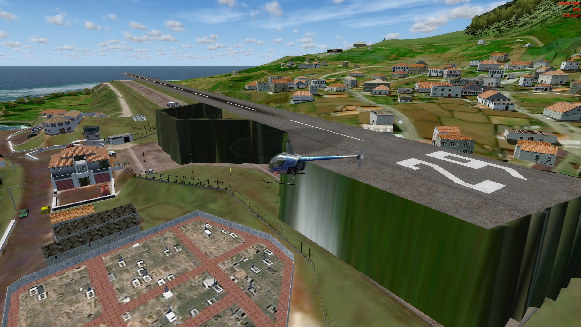

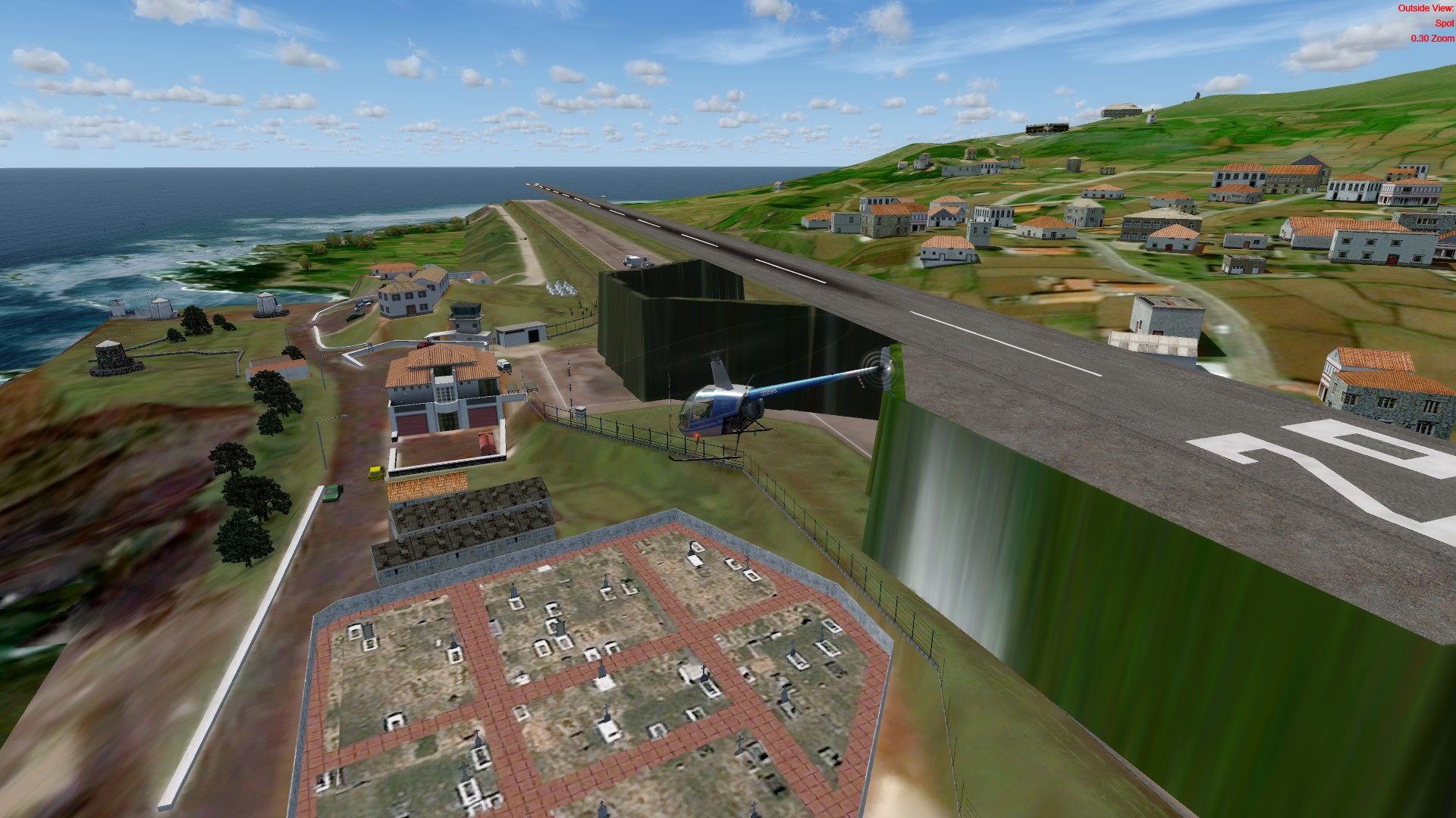

    Nebenbei habe ich z. B. Corvo Airport (Azoren gekauft und mit Installer installiert. Was ist: rund um die Runway steil abfallend. Häuser etc vom Airport liegen unterhalb der Ebene.
    Diesen Effekt habe ich öfters.
    • March 16, 2019 at 11:01 AM
    Quote from FMW
    In der Regel fehlt da die Altitute correction in scenery\world\scenery. bei händischem Kopieren wird die gerne vergessen.
    Bei Corvo gibt es allerdings einen Installer, wo das nicht passiert.
    Dann spielt irgendwo ein Afcad aus einem anderen Addon rein, z.B. OrbX Vector , falls Du es hast. Auch bei Mytraffic existieren soche Files. Da musst Du nach Icao Code und BR2 suchen. Die Azoren Airports benötigen fast alle eine Höhenkorrektur. Ich habe die vom FSX angepasst.
    • March 16, 2019 at 11:02 AM
    Quote from FMW
    Hier würde ein Screenshot helfen. ;)

    Hier sind 3 Fotos von Corvo Airport (gekauft bei "Simmarket". Ich weiß nicht wo bzw. ich "Screenshots" mache, mit welchen Tastaturkürzeln des Laptops.
    Kann nicht senden da Datei zu groß, komprimieren geht nicht da ...rar nicht angenommen wird.
    Also Du musst da irgendetwas falsch gemacht haben. Ich habe mir die Hawker mal heruntergeladen und testweise installiert. Abgesehen davon, dass das Modell meinen Ansprüchen nicht genügt (FS2004-Standard halt), klappte das aber hervorragend.

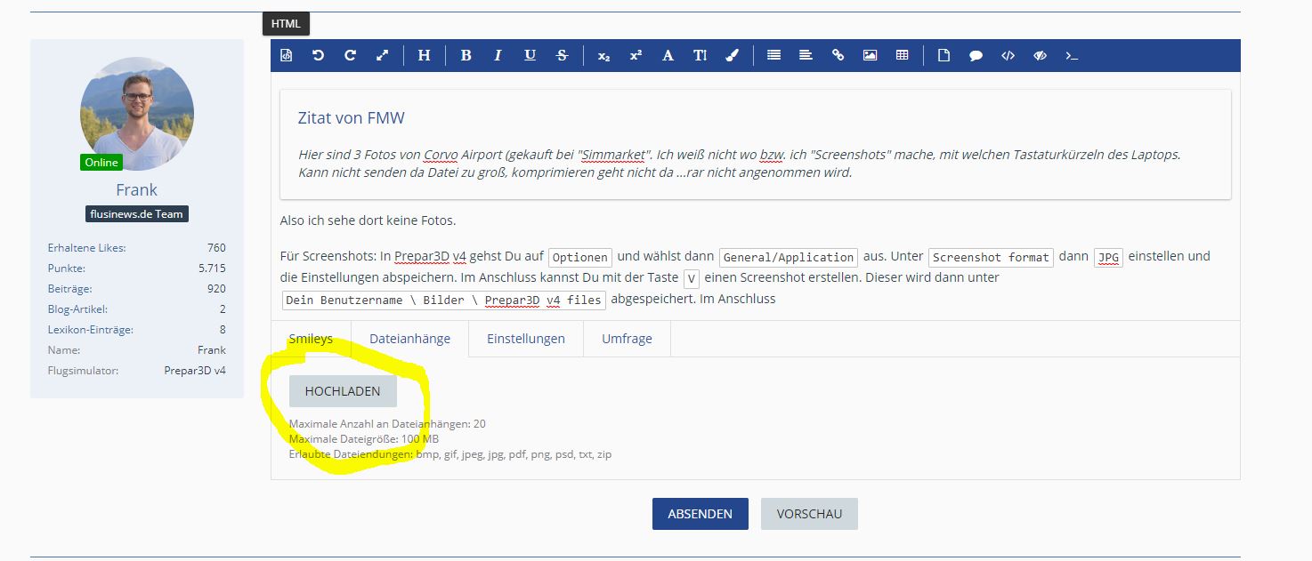

    Also ich sehe dort keine Fotos.
    Für Screenshots: In Prepar3D v4 gehst Du auf Optionen und wählst dann General/Application aus. Unter Screenshot format dann JPG einstellen und die Einstellungen abspeichern. Im Anschluss kannst Du mit der Taste V einen Screenshot erstellen. Dieser wird dann unter Dein Benutzername \ Bilder \ Prepar3D v4 files abgespeichert. Im Anschluss kannst Du die Fotos hier Forum hochladen.

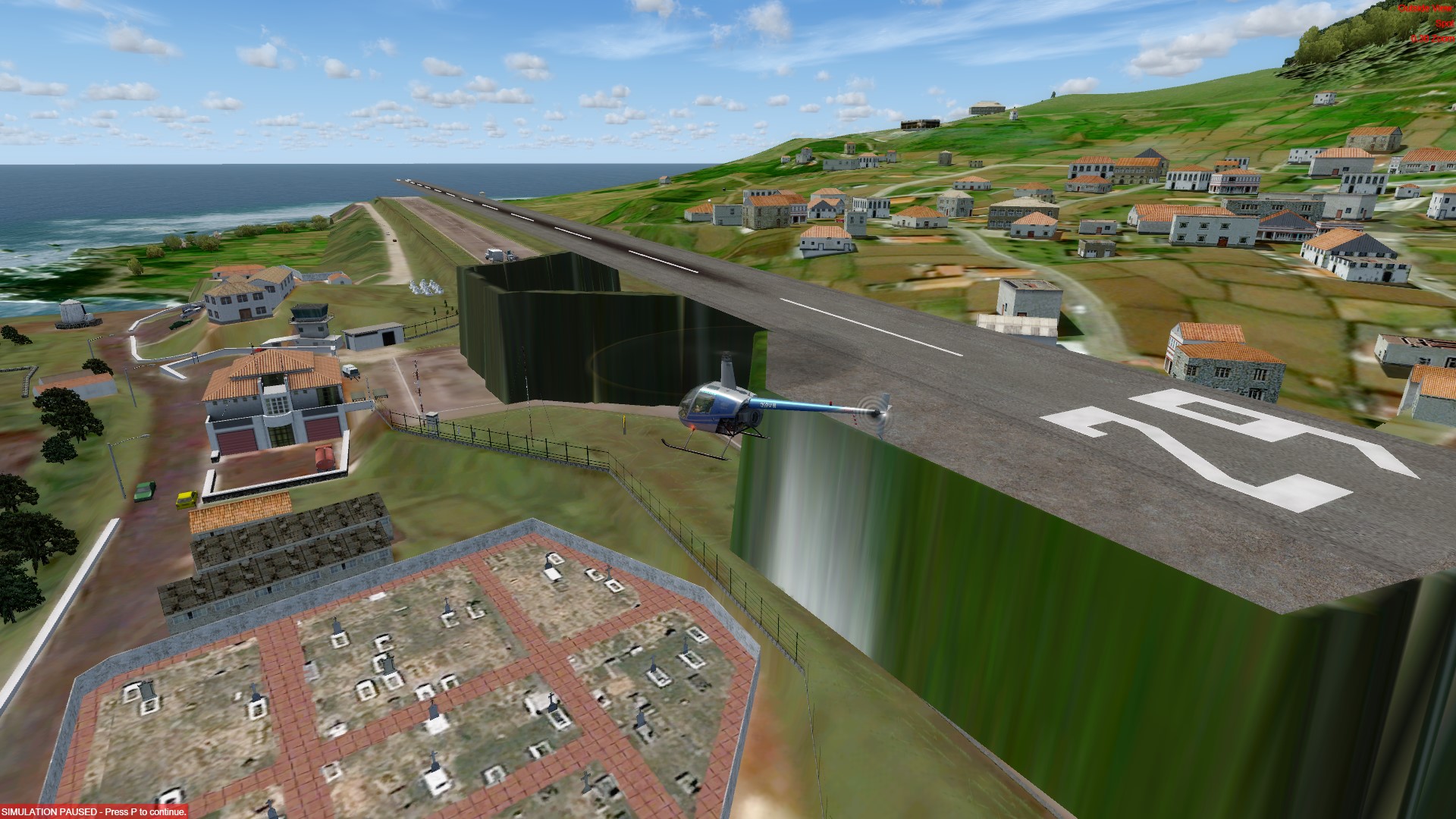

    ich musste die Bilder suchen...Bei mir sind diese alle gespeichert in: "Dieser PC/Bilder/Prepar3D v4 Files.

    • March 18, 2019 at 3:16 PM
    Das ist wie ich oben schrieb ein Elevation Problem. Falls Du OrbX Vector hast musst Du es dort ausschalten.
    Ich habe noch die alte FSX Version und da sieht es dann so aus

    • March 18, 2019 at 3:20 PM
    Ja, ich habe ORBX Vector. Ausschalten ist Ok. Aber...Dann muß ich immer aus- und einschalten pro Scenery.
  • FMW
    303
    46
    Michael Winkler
    • March 19, 2019 at 12:39 AM
    Hab es gefunden. ORBX Vector "Enable/Disable".
    Danke vielmals.
