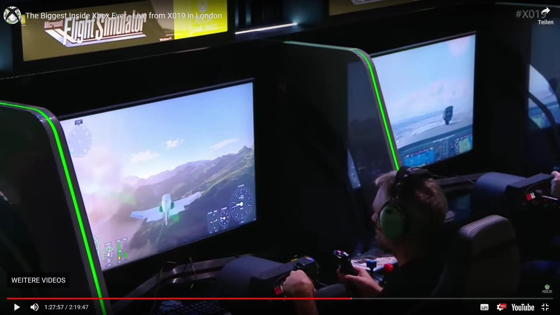

    Ich habe in dem Video der Eröffnungsfeier von der XO19 Messe in London ein Gameplay Screenshot gemacht. Leider ist nicht mehr zu sehen.
