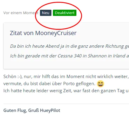

    • April 22, 2022 at 12:56 AM
    Was ist das denn schon wieder? :D
    • April 23, 2022 at 9:55 AM
    DAs ging mir vorgestern auch so... - da wurde meine Antwort auch "in Quarantäne" gesetzt und musste erst vom Moderator freigeschaltet werden... - dabei bin ich mir garkeiner Schuld bewusst! 8):/
