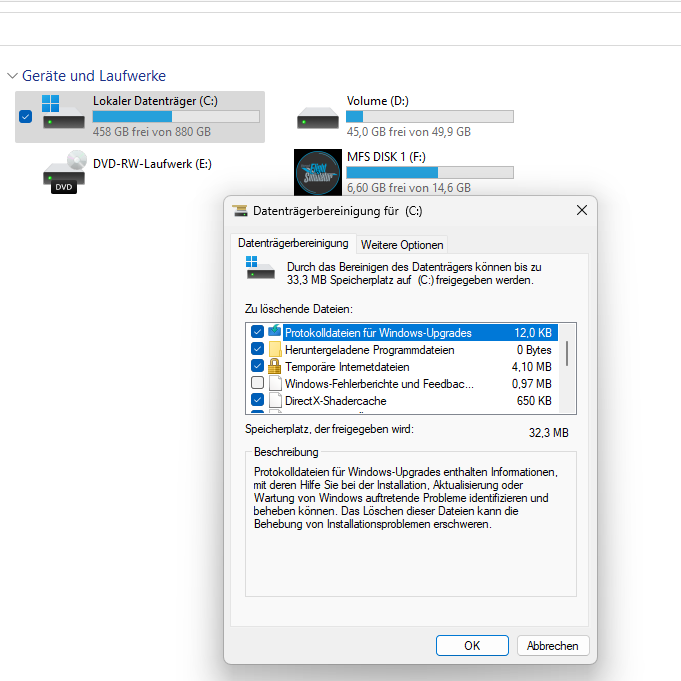

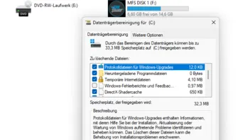

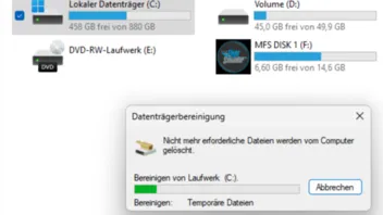

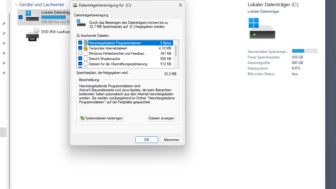

    • August 5, 2023 at 3:17 AM
    Ich würde einmal eine Datenträgerbereinigung auch der Systemdateien machen. Dabei werden auch eine Menge alter Updates gelöscht, falls nicht schon geschehen. Da können sich Berge von alten Daten ansammeln.
