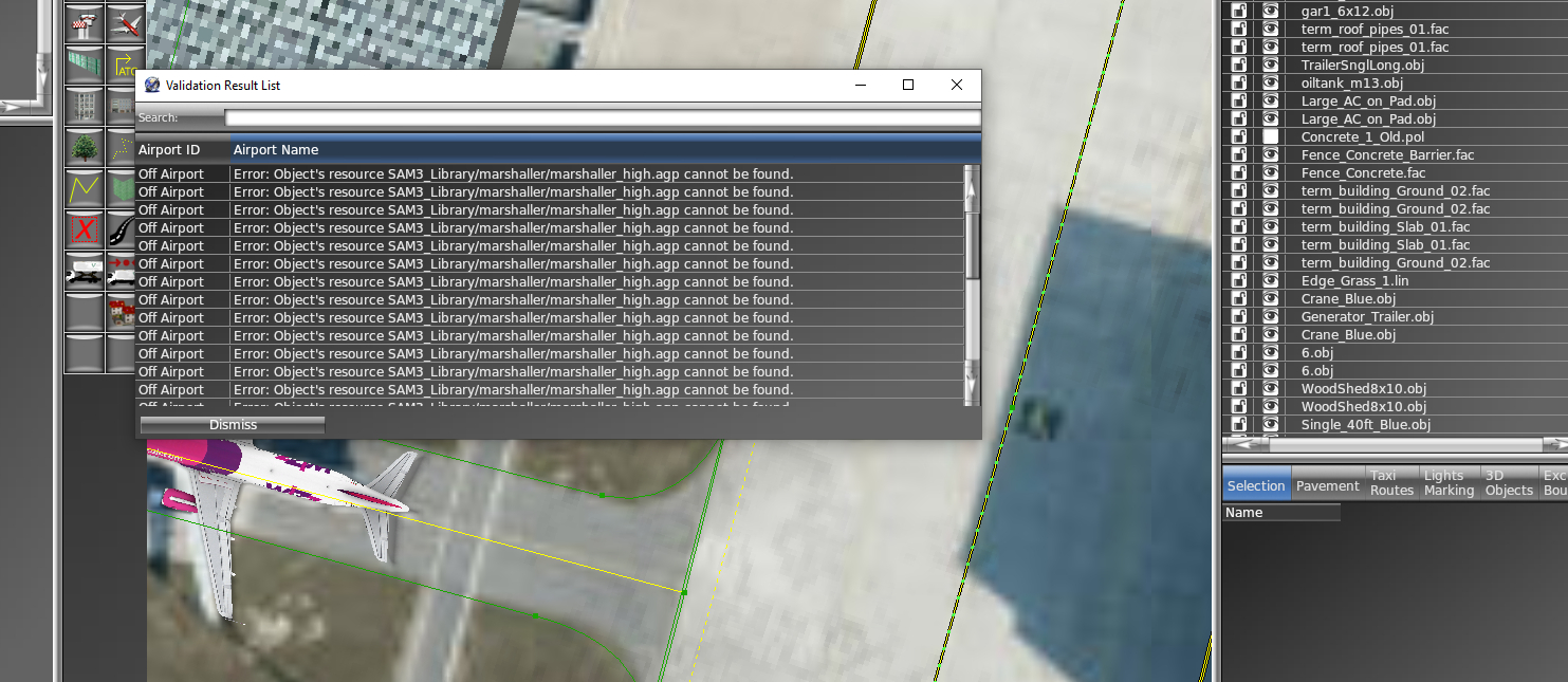

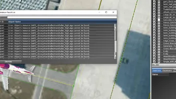

    Diese angezeigten Fehlermeldungen von X-Plane, müssen nicht unbedingt mit MisterX zusammenhängen. X-Plane zeigt oft verwirrende Fehler an und macht oft unzureichende Angaben, gerade im Bereich von Szenerien.
    Ich habe mir den Free Airport EDHI eben mal runtergeladen, installiert und gleich mal reingeschaut was der Gute so alles in seinem Airport verbaut hat und dabei einen Haufen weitere Fehler gefunden.
    Zu den vielen Fehlern hat man auch noch SAM3 mit ins Spiel gebracht, SAM3 ist von Aerosoft und die wollen Kohle sehen, etwa um die 30 Euronen meine ich, wenn nicht noch mehr, musst du mal nachschauen.
    • October 30, 2022 at 4:21 AM
    Hab mal bisschen rumgeflickt so müsste EDHI funktionieren, melde sich wenn trotzdem was hakt.

    Ich würde niemals solche sogenannten Basisplugins in einen Free Airport einsetzen, man sieht ja was dabei rauskommt, ohne Vorinstallation dieser Plugins kommen,...ohne Ende Fehlermeldungen..., am Ende Ärgert man sich.
    Ich habe den Müll aus dem EDHI entfernt, da der X-Plane12 sowieso schon von Haus aus automatische Passagierbrücken oder Tankwagen verwendet. Und diese winkenden Marshalls von Aerosoft (Ärosoft) :D sehen für mich eh aus, wie unnütze Hampelmännchen. ;)
