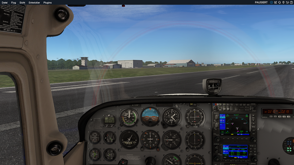

    Hi@all,

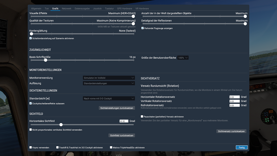

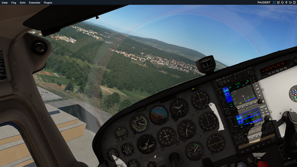

    meine grafische Darstellung in X-Plane 11 nähert sich allmählich meinen Vorstellungen. Noch habe ich ein Problem mit extrem ausgefransten Schattenkanten im Cockpit. Habe schon Headshake deaktiviert und kann es daher als Ursache ausschließen. Das erste Bild zeigt die fehlerhaften Schatten, das zweite meine Grafikeinstellungen, an denen ich schon viel aber ohne Ergebnis herumexperimentiert habe. Am Rechner sollte es nicht liegen, ist ein Core i7 mit RTX2060.

    Mit dem tweak utility von FlyAgi lässt sich das beheben
    • February 27, 2020 at 12:40 PM
    Nimm die Reflexionen raus auf ganz links oder maximal eine Stufe weiter rechts, dann die Texturen einen weiter nach links, um die Kompression zu aktivieren und das SSAO einen runter auf HDR. Wenn die 2060 nur 6 GB RAM hast ist speziell die Texturkompression von Vorteil, spätestens wenn AddOns ins Spiel kommen. In 11.50 wird es die Option 'unkompromiert' dann wohl auch gar nicht mehr geben, wenn ich das richtig verstanden habe, was auch Sin macht weil die Kompression keine visuellen Nachteile mehr hat und sie zu deaktivieren und diese Option so eigentlich nur Probleme macht, früher oder später wenn der VRAM dann knapp wird, was EXTREME Leistungseinbrüche zur Folge hat.
    Mit vernünftigen Einstellungen siehst du dann kaum einen Unterschied, wahrscheinlich eher gar keinen Unterschied zu deinem jetzigen Setup, bekommst aber deutlich bessere Leistung, speziell in Kombination mit FTU und toller Szenerie. Mit deinem Rechner sollten konstante 60 FPS mit der Standard C172 oder anderen leistungsschonenden Flugzeugen locker drin sein.
    Das hier ist ein guter Einstieg, die parkenden Flugzeuge noch aktivieren und das SSAA an die Grafikkarte anpassen.
    y4mN27yfVx4MrS2lotbsZuyGkvJ3AYXI7_vLAyFITtTltTeop0DHNdy87PiUvyjlgN4NxIAQzdq6OgKx7qe31ti9PzxrjBWoxSurcp9k82XUegEqDOSacDT2a-H0vcVF9m72D4Xnf3dkRJ0W6WiqQyNNjHOvxdRp5Pqm2Iwm6y1LXebA1h1aPETURRjPg_vxnd227h2Px49HZwuJP5P6l58Fw?width=1920&height=1080&cropmode=none
    Und, ja, die Cockpitschatten lassen sich im FTU in den Shadow Options verbessern, ein erhöhen der Auflösung auf 4096 oder höher wirkt wunder (aber Vorsicht, das kostet etwas GPU-Leistung).

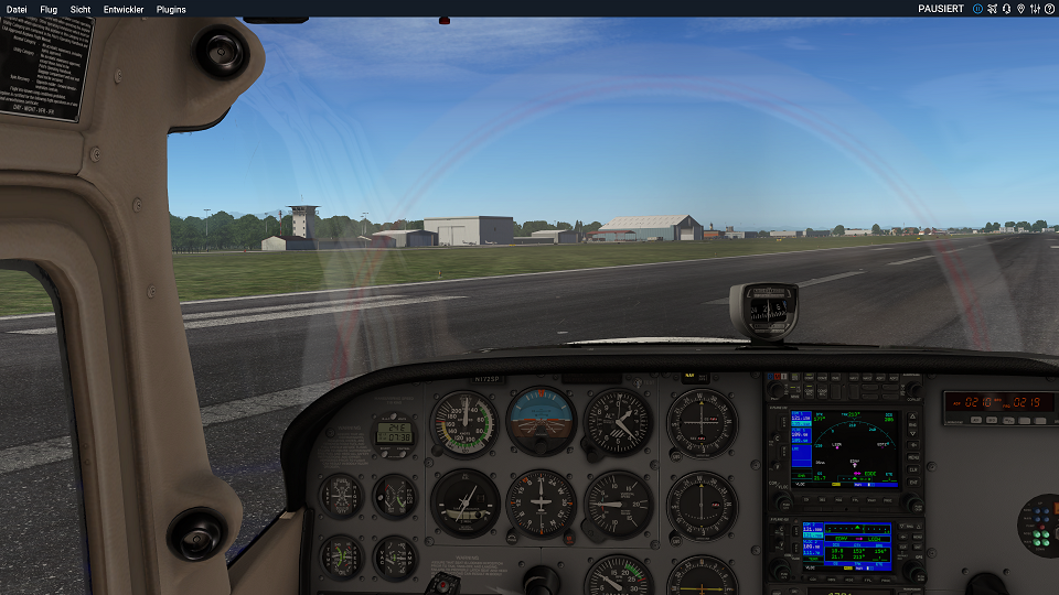

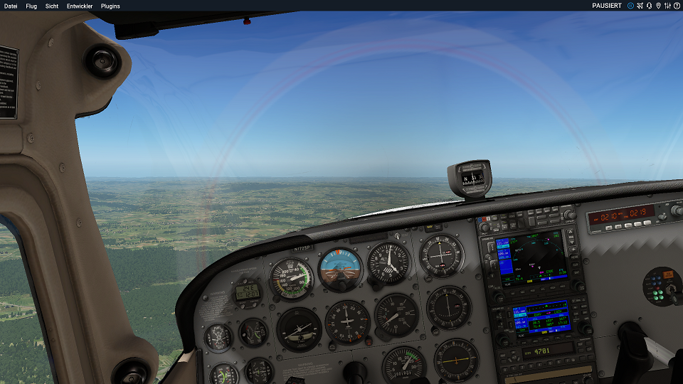

    Danke für die vielen Tipps. Leider hat keiner davon das Problem der gezackten Schatten auf dem Armaturenbrett beseitigt. Dafür wurde mir meine fehlerhafte Interpretation der Kantenglättungs-Einstellung klar, da am rechten Ende 'NON (fastest)' stand :D. Jetzt sehen auch die Taxilines gut aus :). Wie aus den Bildern unten zu sehen, habe ich trotzdem die Ursache gefunden. Der gezackte Schatten im Cockpit kommt von der Einstellung 'Schattendarstellung auf Szenerie aktivieren'. Häkchen weg, Problem we. Leider aber auch die Szenerieschatten auf dem Boden.

    Ja... das ist so richtig. Szenerieschatten und Cockpitschatten sind technisch teils dasselbe und wenn man die Szenerieschatten aktiviert werden aus leistungsgründen die Schatten im Cockpit unschärfer, was man dann mit einem Erhöhen der Texturauflösung korrigieren kann. Ebenso kannst du die Szenerieschatten auf höhere Distanz setzen (was dann leistung kosten kann), andernfalls ist ganz aus eigentlich die beste Wahl, da die Schatten ohnehin nur auf 500m Entfernung dargestellt werden - sie kosten ein paar Frames leistung sind aber aus der Luft nur bei sehr niedrigem Flug zu sehen oder wenn man am Boden ist.

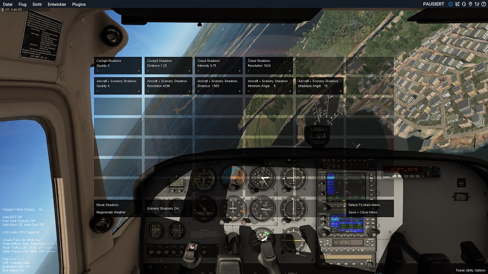

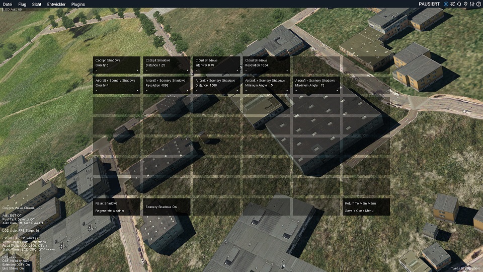

    Batou, dein Tipp mit FlyAgis TweakUtility war sehr gut. Danke!
    @FlyAgi, dein Utility bietet eine Einstellung 'Cockpit Shadows Distance' Den Standardwert von 1 auf 1,25 zu erhöhen hat das Problem komplett behoben. Ohne auf Szenerieschatten zu verzichten, sehen die Schatten im Cockpit hervorragend aus. Damit lassen sich auch sehr gut Schönwetterflüge aufnehmen. Bin gespannt, was das Tool noch alles kann. Danke!
