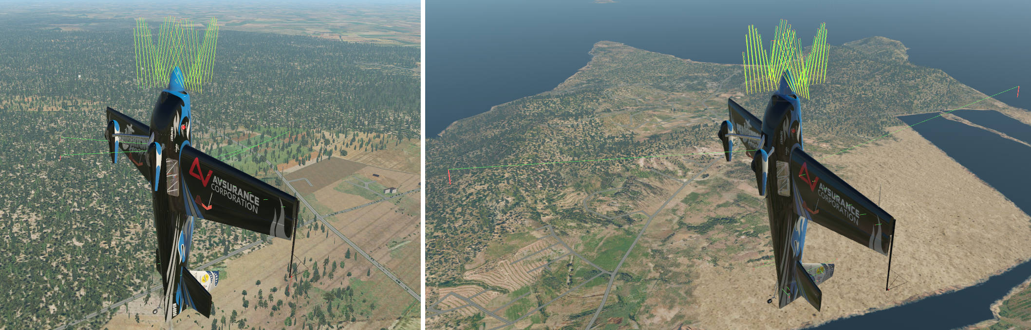

    Ich habe die 11.40 nun auch Installiert und erste Tests mit der Edge 540 gemacht. Es sieht nach viel Arbeit aus!;(:whistling:
    Als erstes fällt auf, dass das Flugzeug insgesamt träger auf Steuereingaben reagiert, da die Ruderwirksamkeit angepasst wurde. Um die Pitchachse kommt durch den verzögerten Downwash weitere Dämpfung hinzu.
    Das grössere Thema ist der Propwash. Ein Addonentwickler hat das in der Vergangenheit gross Thematisiert, da der Propwash bei Seitenwind zu wenig Wirkung hatte, um ein Taildragger am Boden zu manövrieren. Da der Propwash spiralförmig ist, führt der zum Linksdrall beim Start.
    Beim Akroflieger spielt der Propwash aber auch bei der "Torque-Roll" eine Rolle (im wahrsten Sinne des Wortes :)). Das ist das Manöver, wo das Flugzeug "an den Propeller gehängt" wird. Normalerweise rollt das Flugzeug aufgrund des Motordrehmoment entgegen der Drehrichtung des Propellers. Nicht so im X-Plane. Der Sprialförmige Propwash bläst auch die Tragflächen an, was ja grundsätzlich realistisch ist, der Effekt ist aber so stark, dass der asymmetrische Auf/Abtrieb das Motordrehmoment um ein mehrfaches Übersteigt.
    Beim neuen Flugmodell wurde der Effekt weiter verstärkt, was zu einer deutlichen Verschlechterung der Situation führt. Das kann man auch mit den eingeblendeten Vektoren erkennen. Links XP11.35, rechts XP11.40
    Zudem scheint der Propwash das Tail nicht verzögert zu erreichen, was zu einer Stabilisierung führen würde.
