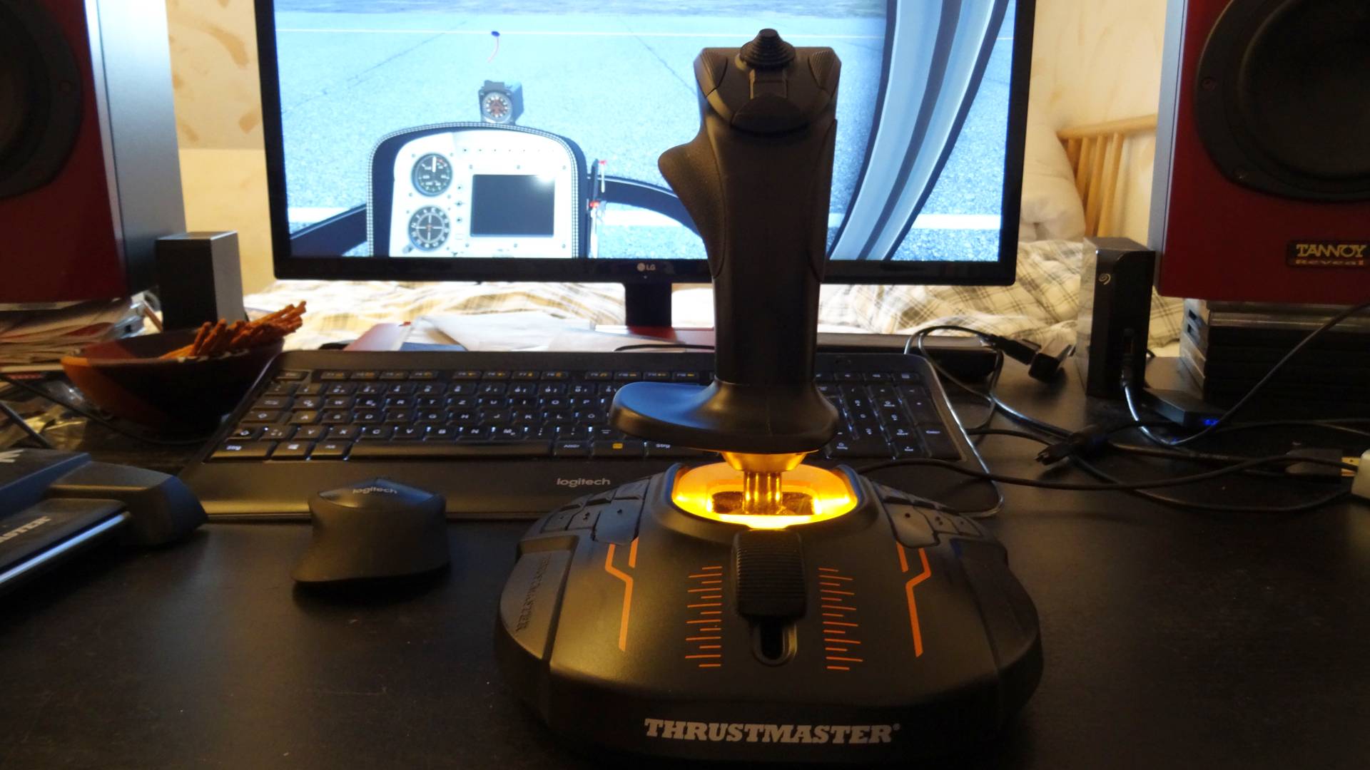

    Ich verwende das Thrustmaster T16.000 FCS HOTAS System für Stick und Collective und meine bewährten CH Products ProPedals als Ruderpedale für den Drehmomentausgleich.
    Das ist KEINE Empfehlung, weil ich auch damit nicht zu 100% zufrieden bin, aber man kann damit anfangen wenn man sowas schon hat und besser als Yoke und Throttlequadrant ist es allemal.
    Das heißt, dass ich zum Hubschrauberfliegen nicht meine sonst bevorzugte Honeycomb Alpha/Bravo Combo verwende sondern definitiv einem Joystick den Vorzug gebe.
    Meine Kritikpunkte an der Thrustmaster-Kombi sind, dass der Joystick ziemlich hart auf die Mittellage zurückwill, man braucht also spürbar Druck auf den Stick um ihn in einer Lage außerhalb der Mittellage festzuhalten und das ist beim Hubschrauber fast immer nötig, sogar im Reiseflug. Ich kann zwar bei den meisten Hubschraubern die Nickachse (Nase rauf oder runter) trimmen aber trotzdem erfordert ein Hubschrauber immer wieder Korrekturen die auf Dauer umso anstrengender werden, je mehr Kraft oder Druck ich ausüben muss.
    Beim Throttle missfällt mir, dass die Throttle-Einheit trotz mehrfacher Reinigung und Schmierung der Achsen nach wie vor hakelig läuft, was eine präzise Leistungsdosierung leider ziemlich erschwert. Wer sich einen neuen Joystick zulegen will sollte darauf achten, dass der Stick möglichst leicht beweglich ist.

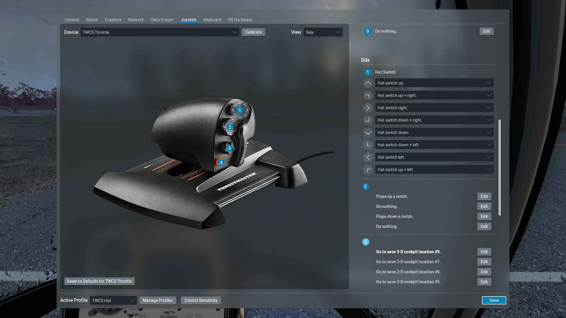

    Die T16.000 HOTAS Kombi hat zwei Coolie-Hats (einen am Stick und einen am Throttle) die ich beide auch so belassen habe um den Blick oder die Außenkamera in X-Plane beliebig schwenken zu können. Zusätzlich habe ich mir vier wichtige Kamerawinkel auf den unteren 4-Wege Schalter (Knopf 3) programmiert um schnell wichtige Sichtpunkte einstellen zu können. Das mache ich eigentlich bei jedem Flugzeug nach dem gleichen Prinzip, weswegen auch ein Joystick-Profil dann auf fast alle meine Flugzeuge/Hubschrauber passt.
    Dazu stelle ich mir die gewünschten Blickwinkel ein und speichere sie nach folgendem Schema auf dem Ziffernblock der Tastatur ab. Zur Erinnerung, zum speichern hält man einfach die SRTG-Taste fest und drückt dann die gewünschte Zahl auf dem Ziffernblock. Anschließend kann man genau diese Perspektive jederzeit wieder über diese Zahlentaste aufrufen.
    Ich speichere immer folgende festen Perspektiven ab:

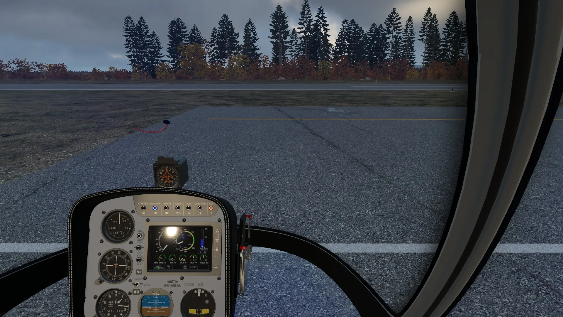

    STRG-4: Normale Pilotensicht die ich meistens ein wenig optimiere gegenüber dem Default-View (meistens leicht nach unten geneigt)

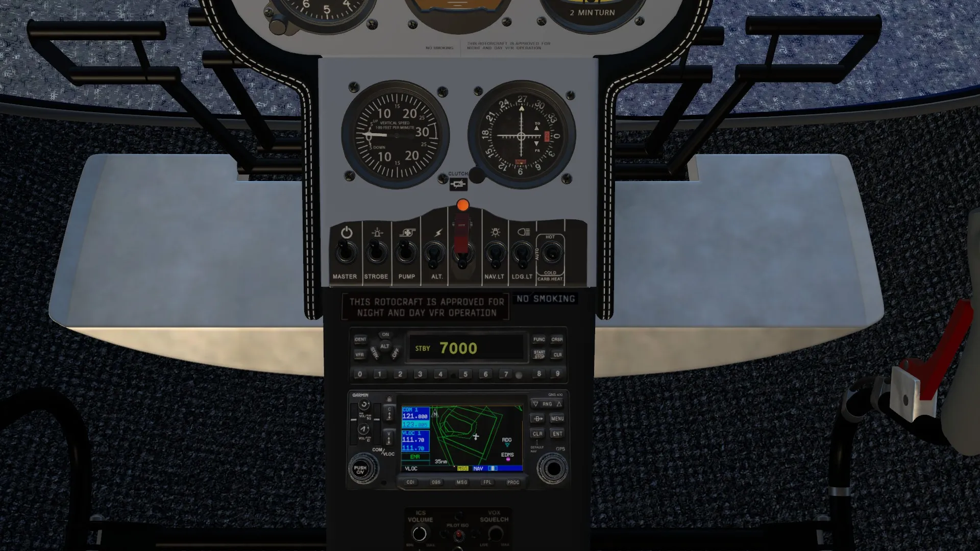

    STRG-5: eine Zoom-Ansicht der wichtigsten Fluginstrumente in der Mitte der Konsole
    STRG-6: Gesamtübersicht, im Fall der Cabri ein Blickwinkel, in dem ich gut die Schalter für Motor-Start und Governor-Schalter (ein oder aus) bedienen kann.

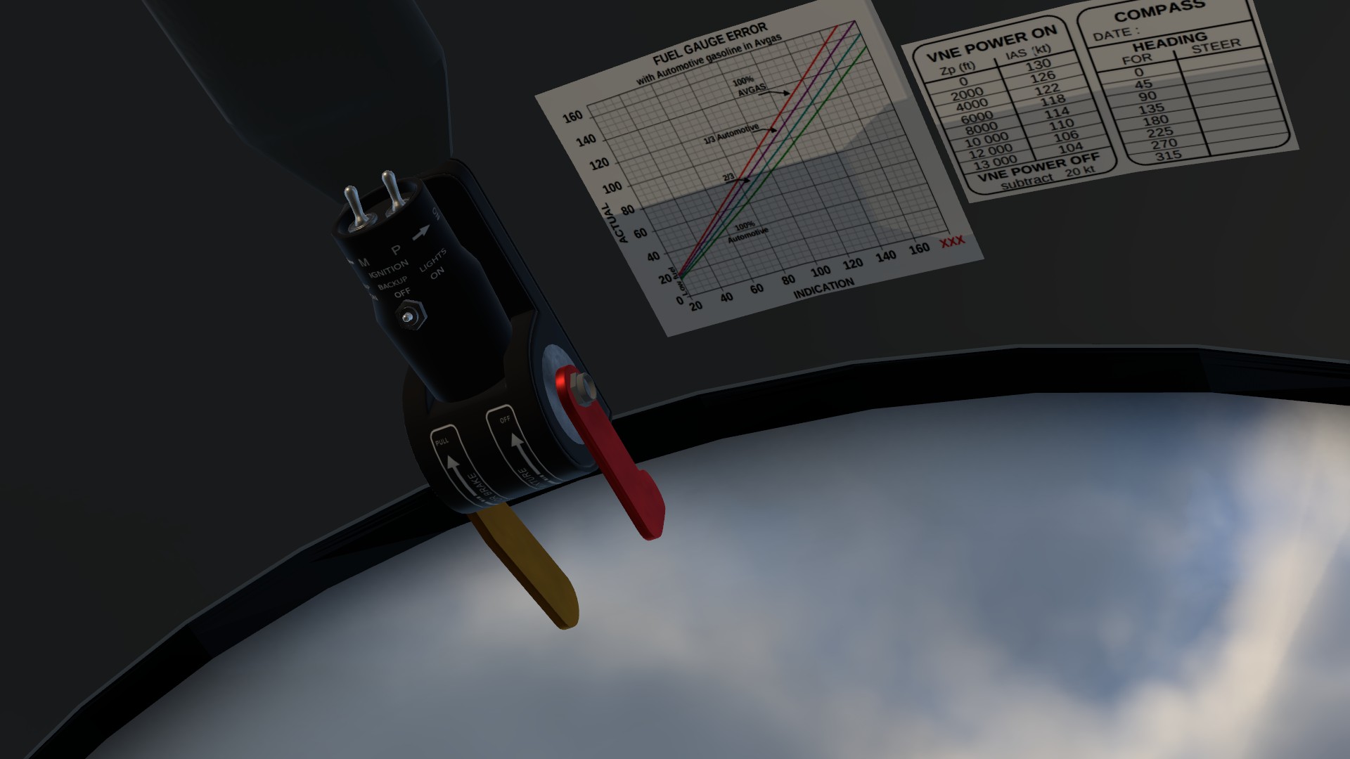

    STRG-8: Sicht nach oben auf das Overhead-Panel, im Fall der Cabri der Blick auf die Magnetschalter, Rotorbremse, Mixture-Regler und Lichtschalter.
    Danach kann ich die abgespeicherten Perspektiven jederzeit mit Tastendruck auf die jeweilige Zahlentaste abrufen, in diesem Fall also 4, 5, 6 und 8.
    Diese Sichtwinkel kann ich mir dann auch auf den oben genannten 4-Wege Schalter 3 im Throttle programmieren.
    Dazu öffne ich das Joystick-Einstellungsfenster und wähle den TWCS THrottle aus. Wenn ich nun den Knopf in eine Richtung drücke, leuchtet rechts die zugehörige Funktion aus, normalerweise wäre das jetzt noch "Do nothing". Um das zu ändern klicke ich auf Edit und gebe in das Suchfenster oben "Go to" ein. Damit springt das Befehlsfenster auf die Views-Quick look und ich wähle mir zum Beispiel für die Normalsicht als Pilot die Funktion "Go to save 3-D Cockpit location #5" aus was der Taste "4" auf dem Nummernblock der Tastatur entspricht.
    Das ist erstmal verwirrend aber offensichtlich haben die Programmierer die Nummerntaste "0" mit der location #1 bezeichnet, man muss also immer plus eins rechnen um die richtige Taste zu "erwischen". Der Blick auf das Overhead-Panel ist die Nummerntaste "8", als Funktion hier also "Go to save 3-D Cockpit location #9".
    Am Joystick selbst habe ich die Default-Sicht auf die Linke Taste neben dem Coolie-Hat programmiert, die rechte Taste schaltet bei mir in den Modus
    Views - Change view mode - External - Chase" , also die Verfolgersicht.

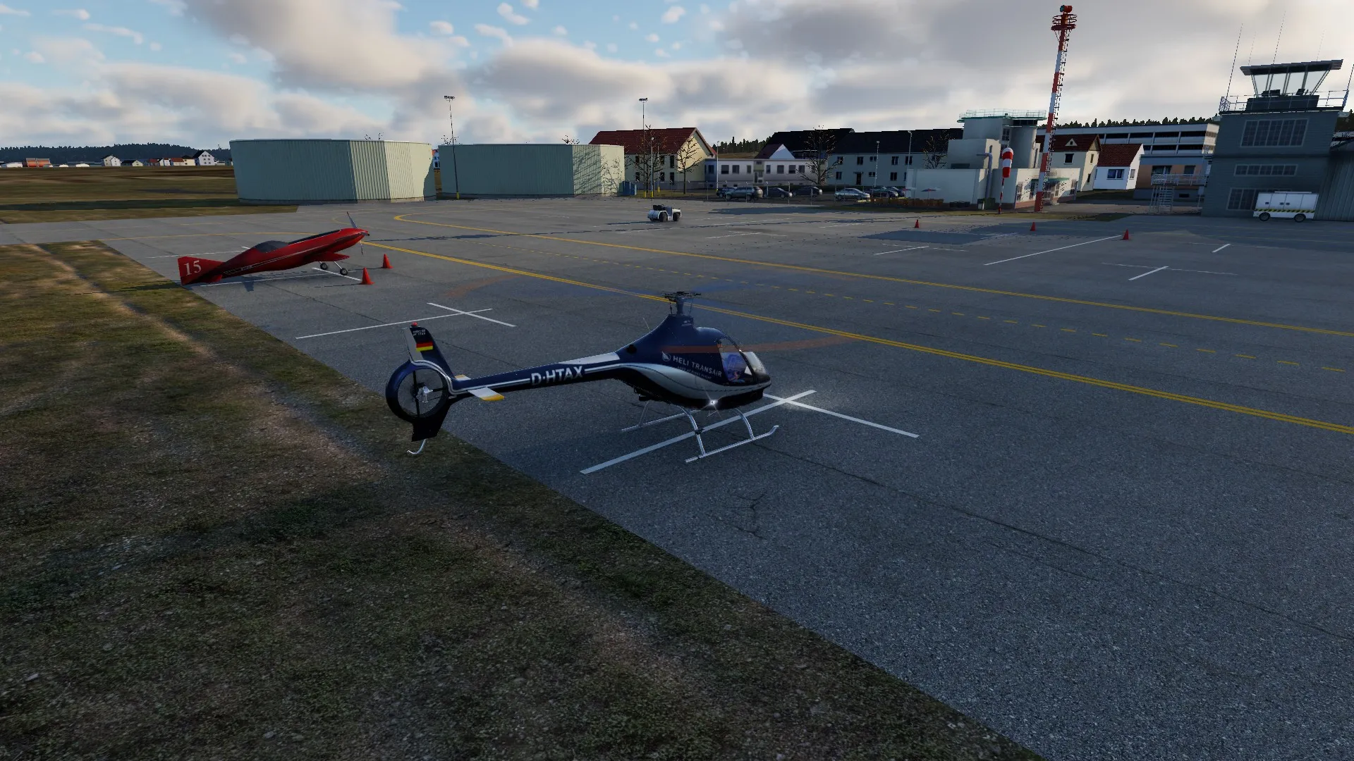

    Default View (Joystick linke Taste): gut zum fliegen aber man sieht leider nix auf dem Panel

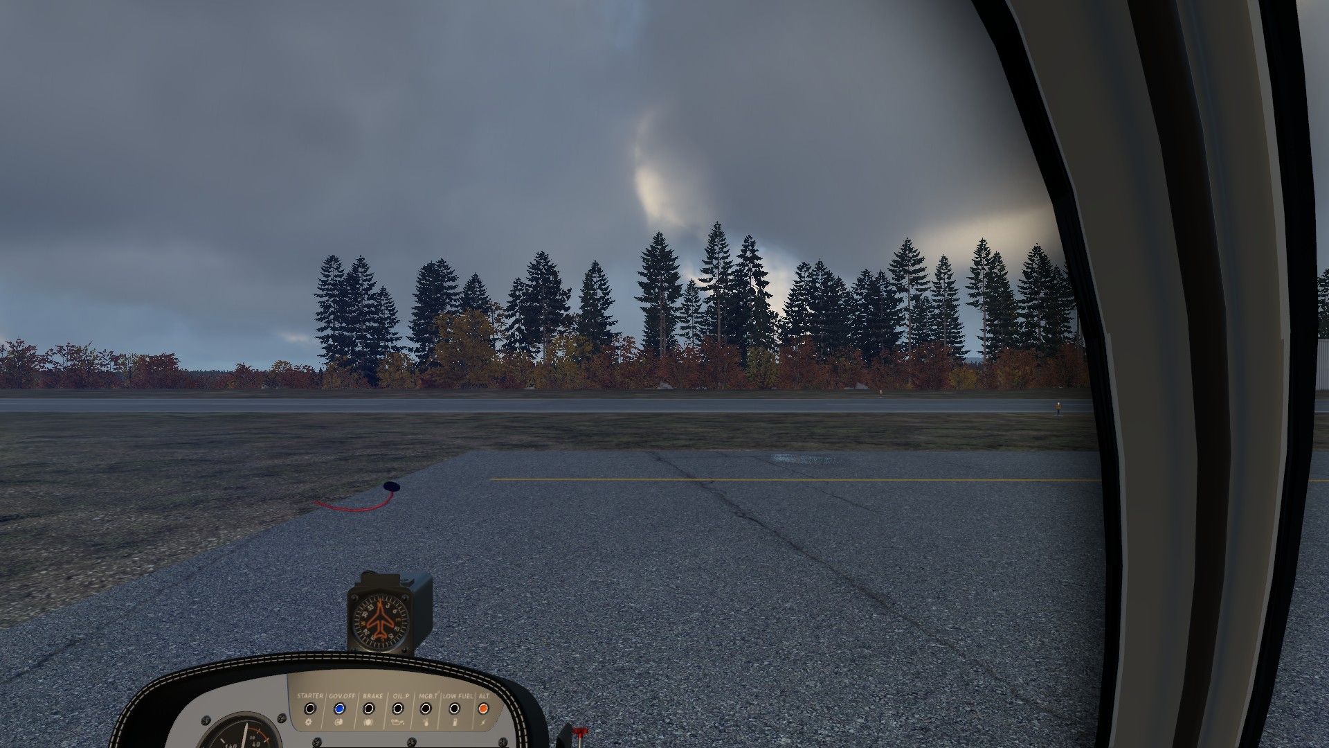

    Pilot View (Nummerntaste 4): meine "Standardsicht" wenn ich die Cabri fliege
    Overhead-Panel View (Nummerntaste 8 ) - bei der Cabri also Magnetschalter, Mixture, Rotorbremse und Lichtschalter
    Detailsicht auf das Panel (Nummerntaste 5) - bei der Cabri primär um das GNS430 zu bedienen

    Ich habe die Handballenauflage des Thrustmaster T16.000 als Rechtshänder auf Linkshänderbetrieb (!!) umgedreht! Dazu muss nur eine Schraube gelöst werden, die Auflage auf die andere Seite gedreht und die Schraube wieder eingeschraubt werden. Man kann zwar die Auflage nicht komplett abnehmen aber diese Änderung hat mir auch schon deutlich mehr Kontrolle über den Stick gebracht, den ich mit zwei Fingern und dem Daumen der rechten Hand führe. Vorher war immer die Handballenauflage im Weg...
    Hier ein Foto vom "modifizierten" Stick... - fühlt sich für mich deutlich besser an und ich habe eine bessere Kontrolle

    Ich habe die Handballenauflage des Thrustmaster T16.000 auf Linkshänderbetrieb umgedreht! Dazu muss nur eine Schraube gelöst werden, die Auflage auf die andere Seite gedreht und die Schraube wieder eingeschraubt werden.
    Vorsicht. Die dort befindliche Madenschraube ist recht empfindlich. Bei mir gibt es ein ewiges Gewinde, und ich verwende als Linkshänder die Handballenauflage trotzdem für Rechtshänder montiert. Herumbohren möchte ich nicht, um daran evtl irgendetwas zu ändern. Aber die steckbare Daumenauflage (hast Du bewusst bei Dir nicht geändert?) hab ich wenigstens umstecken können. Schade, dass bei solchen Details nicht auf mehr Qualität geachtet wird. Ich hab schon mehrere Geräte wegwerfen dürfen wegen derartiger Kleinigkeiten, die aber teilweise für die Funktion entscheidend waren.
    • November 30, 2022 at 2:41 PM
    Die T16.000 sind halt trotz des Preises immer noch Consumer-Klasse und damit nicht besonders robust gebaut.
    Bei mir ging die Schraube auch Dank passenden Werkzeugs einfach. Die Daumenauflage ist mir beim Hubschrauber-Fliegen nicht im Weg, so weit hoch reicht mein Daumen garnicht und wenn ich Flugzeug fliege brauche ich sie nicht wieder umzuschrauben.
    Die Schraube für die Handballenauflage habe ich auch nur genz sanft angezogen, damit ich beim ewigen herumschrauben nicht den Kopf ruiniere...

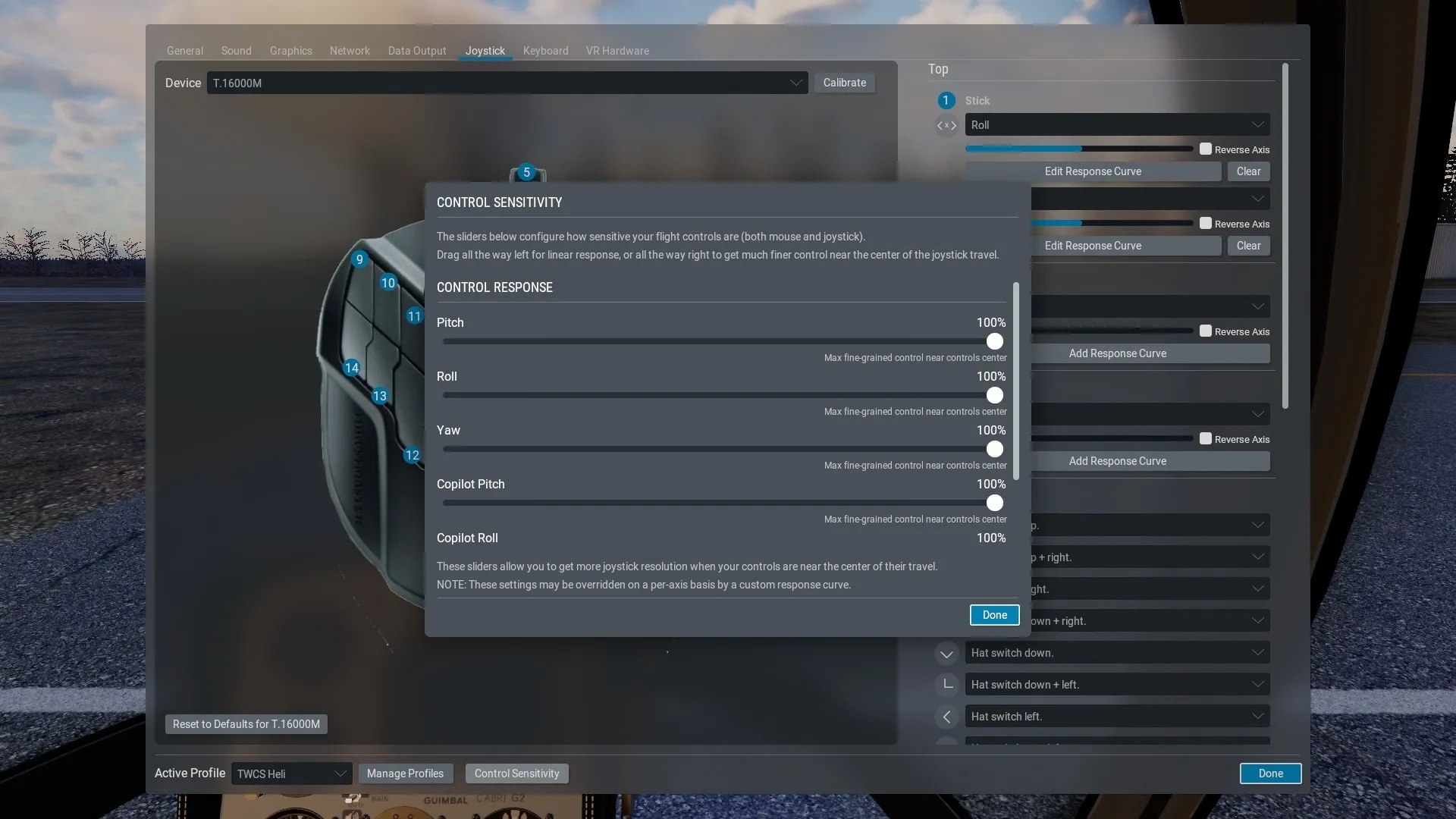

    Hier nun ein paar Screenshots mit den Einstellwerten. XPlane bietet hier ein absolutes Luxuspaket an Einstellmöglichkeiten mit denen man wirklich alles feintunen kann - sofern man denn die Zeit für das notwendige ausprobieren dafür erübrigen kann...

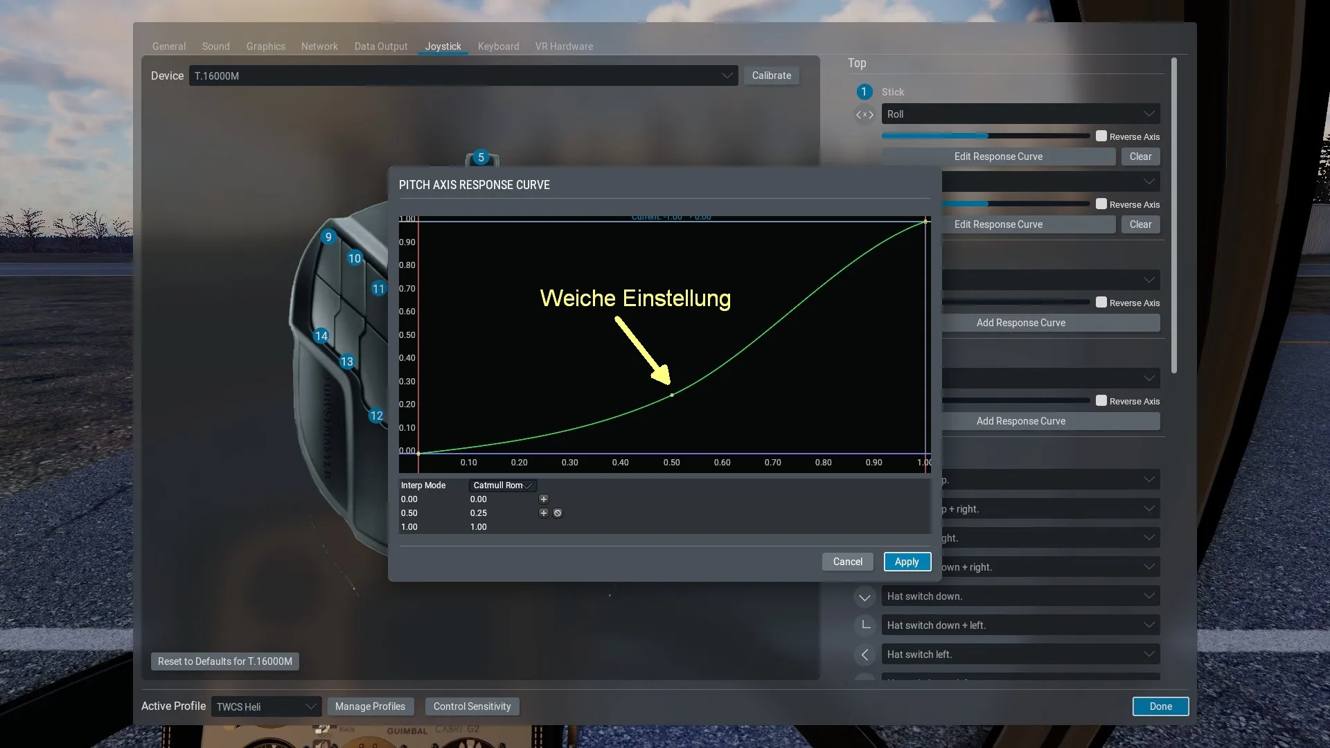

    Ich fange mit den einfachen Einstellungen für Pitch- und Rollachse an, die beide eigentlich die gleiche Steuercharakteristik aufweisen.
    Ideal hier ist die Catmull Rom Einstellung mit reduzierter Empfindlichkeit um die Mittellage (50%), die hier auf 25% reduziert ist.
    Dies ermöglicht ein weiches Steuern um die MIttellage.

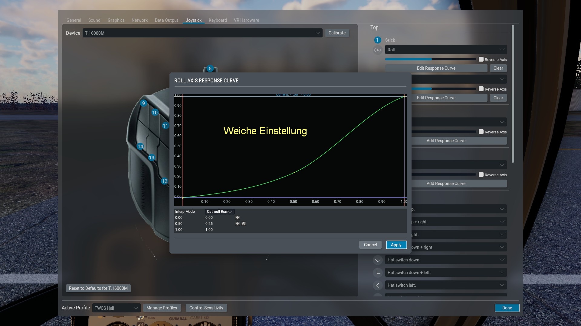

    Dito für die Rollachse:
    Die Empfindlichkeit der Achsen (Control Sensitivity) sollte man im entsprechenden Fenster auf maximal setzen, damit einem nicht der Simulator mit einer eigenen Interpretation der Joystickeingaben in die Steuerung hineinpfuscht.

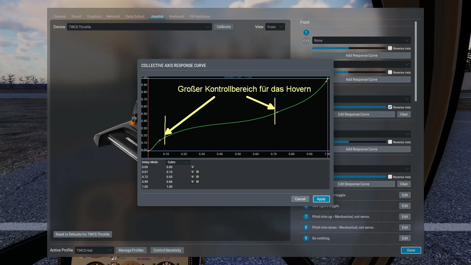

    Die für mich wichtigste Veränderung war die Collective-Steuerung. Meine "hakelige" Hardware (Thrustmaster TWCS Throttle) hat mich schier zur Verzweifelung gebracht mit den sprunghaften Veränderungen, der kaum feindosierte Eingaben möglich machte.
    HueyPilot verwendet hier eine kubische Einstellungskurve (Interp Mode: Cubic) und hat einige Achsenpunkte hinzugefügt um den gewünschten Verlauf hinzubekommen. Das ist großes Kino erfordert sehr viel Erfahrung und austesten. Ich möchte nicht wissen wie lange Hueypilot daran schon herumgebastelt hat. Ich habe selbst schon viel recherchiert aber das hier ist Haute Cuisine vom Feinsten!
    Also hier noch einmal die Werte der einzelnen Punkte und was da passiert:
    Interp Mode: Cubic (Wahl des Interpolationsverlaufs)
    1) 0.00 0.00 Nullpunkt des Verlaufs (Throttle auf Null => Drehmoment auf Null)
    2) 0.07 0.15 Hier wird in einem Bereich in dem eh nichts passiert ein schneller Anstieg auf kurzem Weg erreicht, das vergrößert hinterher den wichtigen Leistungsbereich für das Hovern und An-/Abflüge.
    3) 0.72. 0.53 Dies ist die obere Grenze des Hoverbereichs. Ich habe hier in diesem wichtigen Bereich also für gerade mal 38% Leistungsänderung 65% meines Throttle-Regelweges zur Verfügung und damit die gewünschte feine Auflösung für eine sensible Steuerung.
    4) 0.99 0.96 Auch am Ende des Regelbereichs wird die Kurve noch leicht gedämpft
    5) 1.00 1.00 Oberer Ankerpunkt des Regelverlaufs, hier wird auf 1% Throtte-Weg nochmal 4% Leistung auf Maximum erhöht

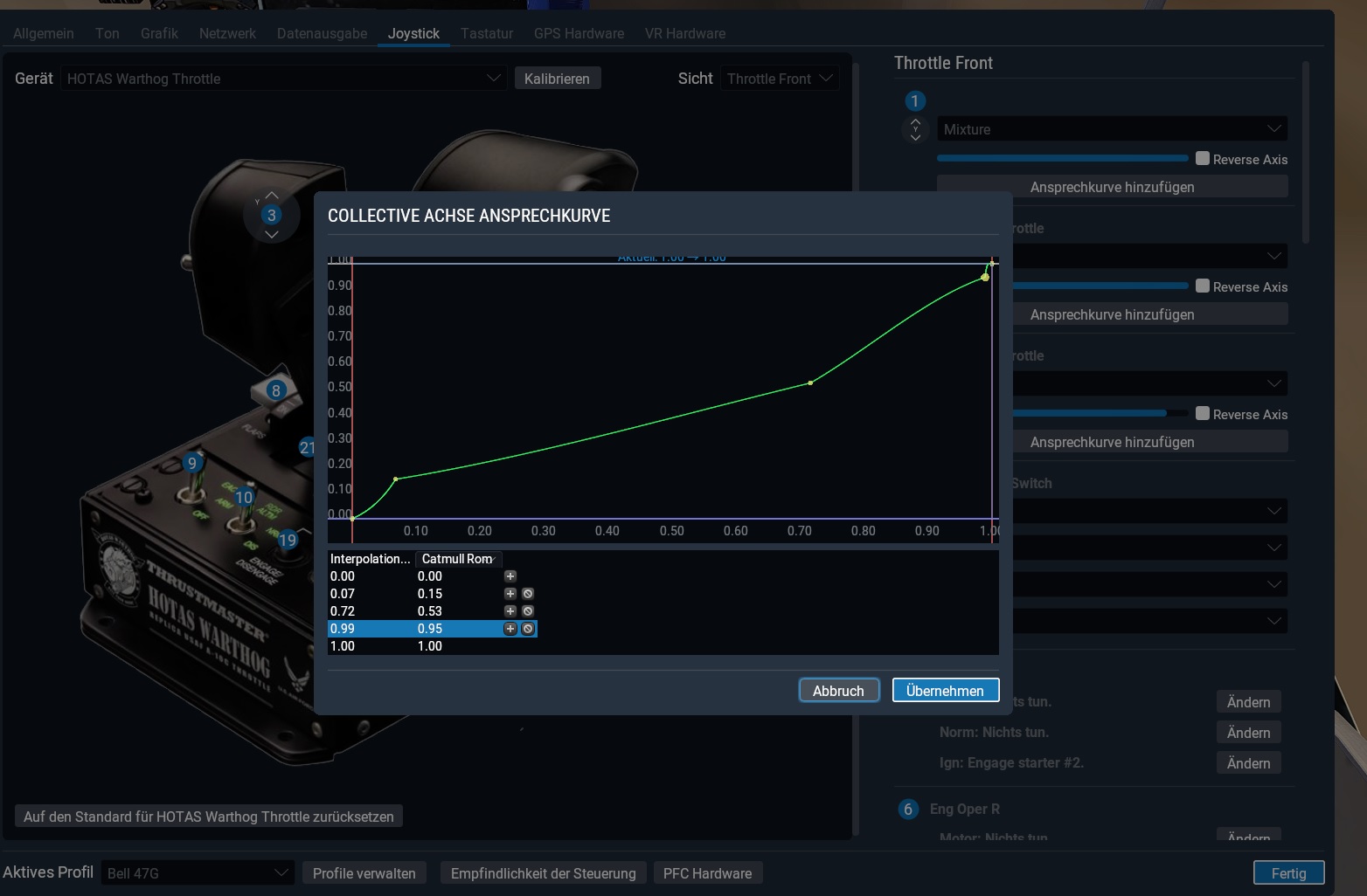

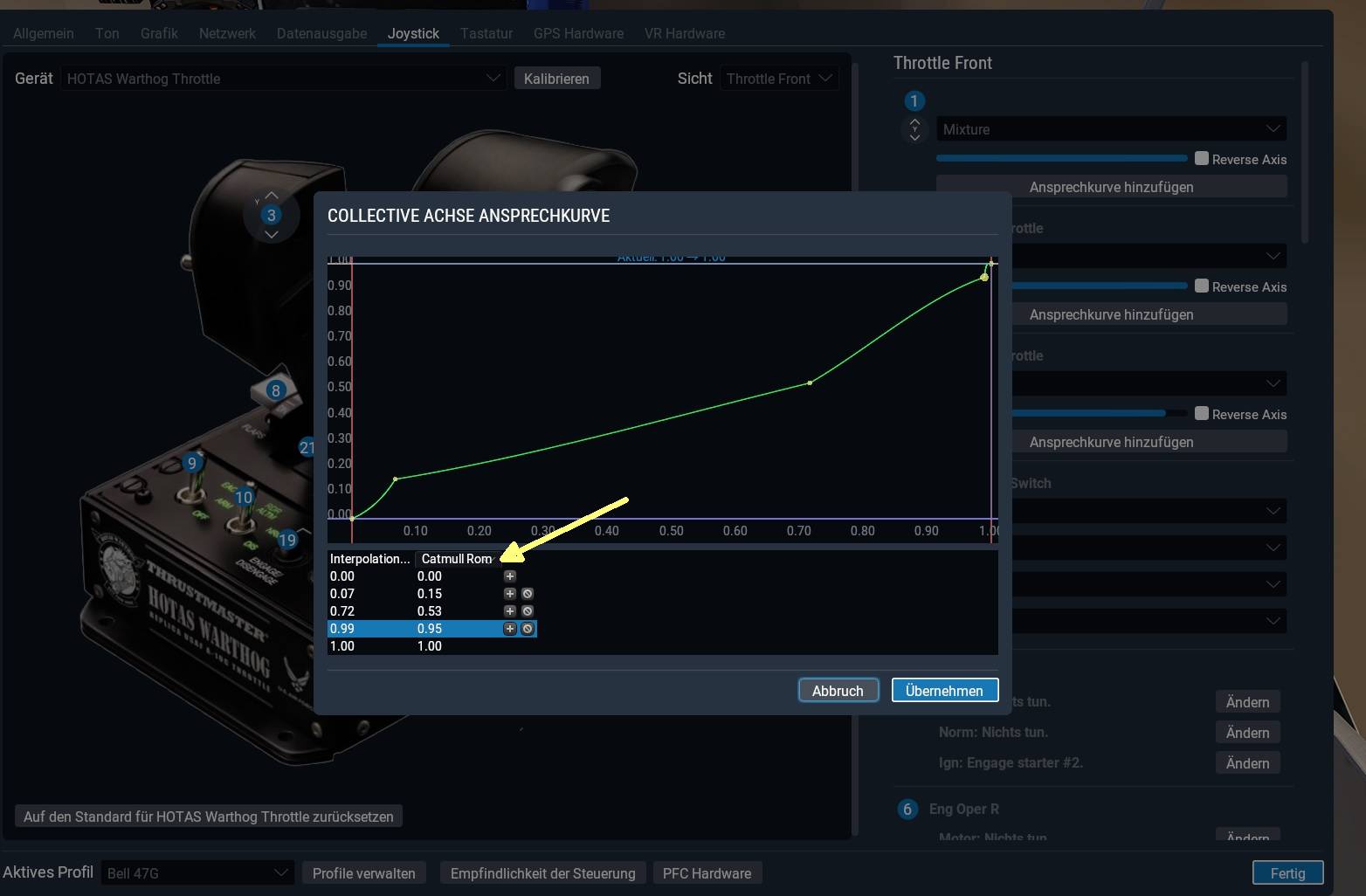

    Ich schaffe diese Kurve einfach nicht! Wie ich auch die Punkte setze, meine Kurve ist ein Vieleck! Vor Allem das nach oben gebogene nach dem Punkt 0,7, bei mir ist der immer nach unten durchgebogen! We geht man da am Besten vor? Huexpilot hat ja nur wenige Punkte!
    Meine Kurve, mit den selben Werten, siehe Screenshot.
      • 208.86 kB
      • 1,564 × 1,026
    Edited 3 times, last by stevebiker (December 17, 2022 at 3:38 PM).
    • December 17, 2022 at 4:35 PM
    Einfacher Fehler... - ich hatte extra betont, dass man bei "Interp Mode" (Interpolation Modus) auf "Cubic mode" umschalten muss.
    Dass ist das oberste Feld über den ersten Einstellfeldern... - bei Dir immer noch "Catmull Rom".
    Ich hab Dir das hier noch einmal in Deinem Screenshot markiert.

    Verdammt, das habe ich übersehen! Danke sehr!

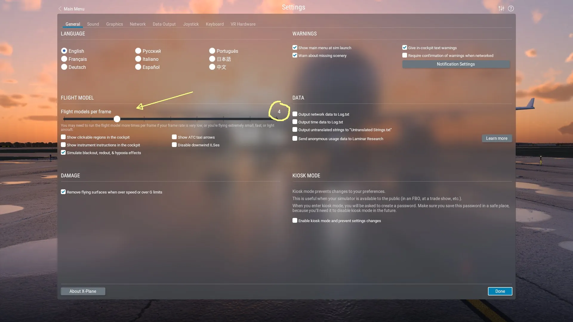

    So, nach einigen weiteren Stunden in der Cabri G2 habe ich einen weiteren "Trick" ausprobiert und für gut empfunden.
    Nämlich das hochsetzen der Flight Model Berechnungen (Flight models per frame) pro Bild in den Einstellungen... - als Default ist hier 2 Berechnungen pro Bild vorgegeben und das habe ich aufgrund einiger guter Hinweise nun einfach mal verdoppelt.
    Hintergrund:
    Ein Hubschrauber ist nicht nur sehr instabil, er ändert deswegen auch sehr schnell seine Flugparameter. Wer nun also stark schwankende fps-Werte hat und seine Berechnungen pro frame (Bild) auch noch niedrig hat, der bekommt notgedrungen Probleme weil die Darstellung am Monitor den tatsächlichen Werten hinterherhängt und dann in Sprüngen "aufholt" und die eigenen Reaktionen auf diese "Sprünge" naturgemäß noch sprunghafter ausfällt.
    Ich hatte Gott sei Dank die Bildwiederholrate im nVidia-Treiber auf 25 fps begrenzt und damit nicht nur schon viel Strom gespart, sondern auch eine smooth laufende Basis für Aerobatics und Hubschrauber. Ich habe nun die Anzahl der Flugmodellberechnungen von 2 auf 4 verdoppelt und damit noch einmal spürbar mehr Kontrolle über den Hubschrauber. Inzwischen fliege ich den Cabri G2 fast schon so gut wie Hueypilot und brauche zur Landung nur noch ein großes "Badetuch".... - die Landung auf einer Briefmarke ist dann das nächste Ziel... 8)

    So ich möchte mich mal hier für die Infos, Tips und Hinweise in diesem Thema bedanken. :thumbup:
    Denn ich bin seit kurzem glücklicher Nutzer des Thrustmaster T.16000M FCS HOTAS Kombination, nachdem ich mir noch den TWCS Throttle zu Weihnachten gegönnt habe. Wozu eben Infos aus diesem Thema beigetragen haben. :)
    Ich hatte mir eigentlich auch noch die dazu passenden Thrustmaster TFRP T.Flight Rudder Pedals gekauft, aber es zeigte sich, daß ich sie nicht nutzen kann, u.a. mir fehlt aus gesundheitlichen Gründen das notwendige Gefühl in meinen Füßen, ich merk nicht die Mittelstellung oder auch nicht wann ich die Ruder bewege. Naja aber am TWCS Throttle gibt es ja vorne so einen großen "Wippschalter" den ich recht gut als Ruderersatz nutzen kann.
    Nun funktioniert auch das Helifliegen erheblich besser gegenüber meinem bisherigem Joystick Logitech Extreme 3D Pro.
    Nachdem ich mich mit den neuen Möglichkeiten der Bedienung vertraut machte, habe ich mir dann auch noch die CowanSim H125 v1.0 - 4K_XP11/XP12 gekauft, auch wieder angeregt durch ein anderes Thema hier im Forum.
    Jetzt muß ich nur noch mehr Heliflugstunden sammeln, damit ich dann auch noch besser werde. ;)
